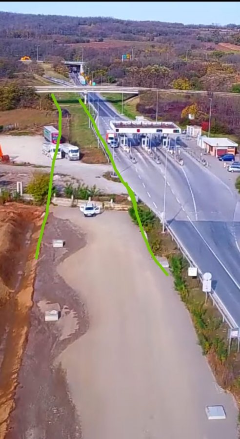

Zna li neko kako će ovo da povežu sa naplatom
Koliko je meni poznato,Pojate se ukida a u medjuvremenu će ga prosiriti tako da naplatne trake gadjaju desnu traku ka KŠ.
E sad kad se pogleda slika,deluje da ima mesta ispod lokalnog puta da se provuce traka i da se petlja malo proširi.
Pogledajte prilog 148322
Pre mislim da ce biti nesto ovako. Sigurno 4-6 traka.

Pretpostavljam da će biti nešto ovako. Stim da će iz pravca Niša ka Kruševcu morati da se napravi jedan nadvožnjak preko autoputa.
Najbolje i najsigurnije rešenje bi bilo kada bi se iz pravca Kruševca ka Nišu napravio nadvožnjak preko starog puta Paraćin-Ražanj, a koji bi započinjao stotinak metar ispred postojeće naplatne stanice. Time bi se ublažila krivina, tj. skretanje od Kruševca ka Nišu. Taj nadvožnjak bi mogao da bude dvosmeran Ni-Kš, Kš-Ni da bi se omogućilo uključivanje iz Niša ka Kruševcu.
Slika je kao da su deca crtala, nemojte da mi zamerite jer sam se potrudio koliko sam mogao da ispadne što bolje i jasnije :).

Meni ne izgleda kao da je moguće da se iz pravca Niša ka KŠ pravi nadvožnjak preko autoputa. Zbog konfiguracije terena. Možda grešim jer sam par puta prošao samo. Pre će biti da bi se morao praviti novi podvožnjak i veći radijus krivine iz smera NI-KŠ.
Inače sam mišljenja da bi se u budućnosti morao praviti južni krak Moravskog koridora. Bila bi to južna obilaznica KŠ koja bi počinjala negde zapadno od KŠ i spajala se na K10 kod Aleksinca.
