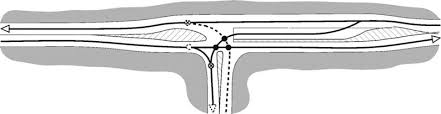

Naveo sam primer, rasprava je o kružnim raskrsnicama i njihovoj opravdanosti. Plus, konkretno za V. Drenovu, T raskrsnica je daleko jeftinije i komfornije rešenje za vozače od kružne, o tome pričam (a isto ima tri konfliktne tačke kao i svaki trostrani kružni tok).

Ovo moze da napise samo neko ko nikad nije seo u auto. Ukljucivanje na magistralu u T raskrsnici je dobro samo ako je lokalni put gde se neko ukljucuje jednom dnevno, a ne iz pravca gde ce mozda biti i vise vozila nego na samoj magistrali van naseljenog mesta gde uglavnom vozi preko ogranicenja.

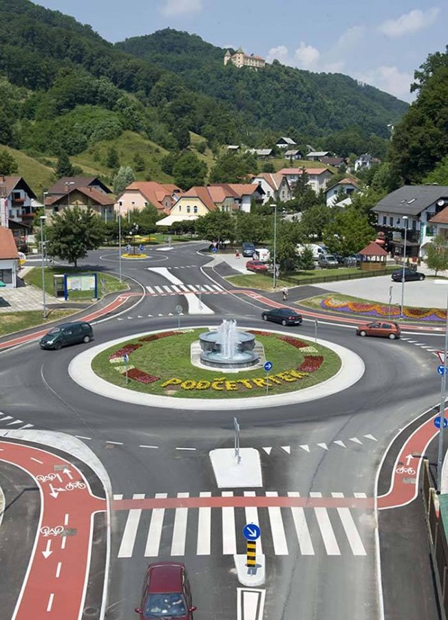

KRUŽNI TOK, pored osnovne, bezbedonosne funkcije, u današnje vreme, i izvan gradskih kvartova, ima i jednu drugu, urbano arhitetonsku i estetsku dimenziju, jer raskrsnice mnogih, brzo prolaznih, manje ili minimalno naseljenih tranzitnih mesta, ali i otvorenih prostora, pretvara u mirnije i prijatnije ambijentalne oaze, često cvetno dekorisane i sa nekom umentičkom istalacijom u svom središtvu, a na radost meštana, ali i prijatan osećaj prolaznih putnika (primer kružni tok u Preljini, ulaz u Vrnjačku Banju, itd).

Da, tačno je, o ukusima se ne raspravlja, ali je to filozofska definicija, ono što je nekome lepo drugome je odvratno. Tako, neko voli i polukružne prozore, estetike radi, a onda nastane problem, gde smestiti roletnu. Ok, mogu i kapaci, ali šta ako naiđe oluja, ipak je roletna komfornija...
Pogledajte prilog 200974
Ovakva je raskrsnica bila u Vrnjcima, na ulazu u Vrnjacku Banju, vise je nema i hvala Bogu pa je vise nema. Bilo je nemoguce ukljuciti se iz banje na magistralu,
Drugo, ima isti broj konfliktnih tacaka, ali u kruznom toku ti vozilo uvek dolazi sa leve strane, sto je dosta lakse nego ako dolazi sa obe strane,
