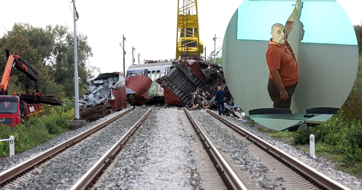

Koliko kapiram, ne radi signalizacija izlaznog bloka.
Majstor putničkog je dobio nalog na pregazi crveno i da vozi 30km/h.
Dakle isto pravilo kao kod nas.
Tako je trebao da vozi do prostornog signala, uz vizuelno praćenje stanja na pruzi.
Dalje je trebao da vozi po knjižici i po prostornim signalima.
Ako su prostorni signali i na terenu radili, na 2 je bilo žuto, gde se smanjuje brzina na 3 crveno gde je zabranjen prolaz i gde bi se AS pokrenuo i usporio voz na mnogo manju brzinu za tih 300m.
Očigleno je majstor pregazio crveno i na prostornom u "po nalogu" modu. Brzinom kao da je uveden stanični razmak, a nije.
Tako ja shvatam.

Iz Sindikata mašinovođa tvrde da ni prostorni nisu radili
komentari na vest:
I još nešto da nadodam,pošto sam i ja strojovođa:
Ako strojovođa dobije nalog da prostorni signali ne vrijede i da vozi u kolodvorskom razmaku,tada je v- max 100 km/sat,što je i pokojni kolega poštivao
Samo mi nije jasno,ako je bio kolodvorski razmak,kako je pušten putnički vlak a da nije napravljena odjava za teretni vlak,odnosno da teretni vlak nije stigao u susjedni kolodvor?
Puno je tu nejasnoča.Trenutno živim uz tu prugu na relaciji Okučani - Novska i signalizacija nije radila zadnjih cca 7 dana.Vlakovi su vozili jako sporo,trubili i upozoravali pružne prijelaze u Okučanima i Dubovcu.(Rampe dignute a semafori obljepljeni crnim vrečama).Na dan nesreče,u poslijepodnevnim satima je crvena lokomotiva došla iz smjera Novske i šlepala drugu takvu lokomotivu i kompoziciju sa kontejnerima u smjeru Novske.Žao mi je ljudi koji su nastradali i njihove obitelji,ali tu nešto jako smrdi.

Moje skromno mišljenje:
U stanici Okučani zbog kvara izlaznog signala otpravnik vozova (prometnik) ispostavlja opšti nalog kojim se dozvoljava dalja vošnja
po uslovima koji su propisani. Brzina je smanjena na 30km/h zbog opreznosti i prema preglednosti pruge. Sve u skladu sa propisima.
Putnički voz nastavlja dalju vožnju do PRVOG prostornog signala koji pokazuje zelenu mirnu svetlost što znači ''slobodno, očekuj slobodno ili oprezno'',
vožnja pored signala je dozvoljena redovnom brzinom i mašinovođa podiže brzinu voza na 100km/h. DRUGI prostorni signal pokazuje žutu mirnu svetlost
što znači ''oprezno, očekuj stoj''- vožnja pored signala je slobodna ali tako da se blagovremeno može zaustaviti ispred TREĆEG prostornog signala koji pokazuje
crvenu mirnu svetlost što znači ''stoj''. Očigledno je da je uređaj APB na pruzi bio ispravan jer onaj treći prostorni signal je bio crven i on je štitio prostorni
odsek u kojem se nalazio teretni voz, onaj drugi je uredno predsignalisao treći, bio je žut, i onaj prvi prostorni bio je zelen baš kako treba.
Postavlja se nekoliko pitanja koji će po mom mišljenju i biti predmet istrage:
1. Da li je otpravnik vozova stanice Okučani znao da se teretni voz pokvario na pruzi tj da li se mašinovođa javio? U tom slučaju putnički je morao biti
otpremljen po susednom koloseku...
2. Zašto mašinovođa putničkog voza nije smanjio brzinu na 60km/h i manje kada je prošao DRUGI prostorni signal koji je pokazivao žutu mirnu svetlost ''oprezno očekuj stoj''
i koji ga je upozoravao da će kod narednog TREĆEG signala morati da stane jer je crven.
3. Zašto je mašinovođa putničkog voza prošao TREĆI prostorni signal koji je bio crven i da li je imao neko odobrenje od otpravnika vozova
4. Da li su pružne balize kod DRUGOG prostornog 1000 Hz (žuta mirna) i TREĆEG 2000 Hz ( crvena mirna) bile ispravne
itd.
Istraga će utvrditi šta se tačno dogodilo ali siguran sam da će tu isplivati još mnoge nepravilnosti.
