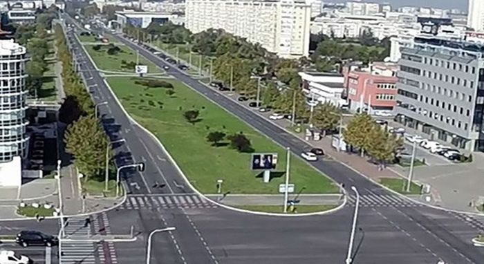

Gle koja savana, pa tu bi stala cela Newkirk Plaza s 4 koloseka i dva ostrvska perona u useku (cca 4x3,5m+2x5m). Jeftinije od cut&cover, bez stubova pod prozorom (ili u slučaju BZĐ daleko od prozora
Big deal. Успорити на два места на 40 км на сат. Или на 20.Treba izracunati koliko bi metro tu usporio da bi mogao da skrene tako tesno?
On takvu krivinu ne moze da savlada sa preko 40 km na sat.
Линије метроа на НБГ би буквално имале по два скретања, на самим крајевима булевара, која уопште не морају да прате раскрснице, погледај стање на крајевима Зорана Ђинђића и Милутина Миланковића.Kad vidim sirinu ove ulice ne mogu da zamislim shumu betonskih ogromnih portala koji pridrzavaju neki vijadukt sa mostovskom konstrukcijom koja ce da skrene pod jako uskim uglom u susedni bulevar pod 90 stepeni.
Ovo na slici nije neka periferija sofijskog aerodroma vec centralna zona NBGa koji geografski gledano se nalazi skoro u centru Beograda
tu ce da sagrade stotine stanova. nista od tog pravca.То је и садашње време, јер чак и да сутра заврше ових пар примерака дахијске архитектуре на траси пруге, исплативије их је откупити и порушити, него копати испод.

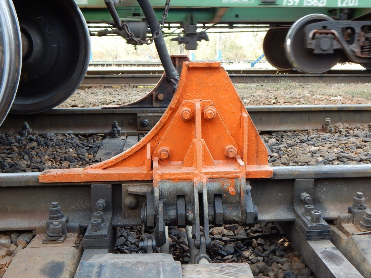

Сећам се једне катастрофе у Црној Гори, тамо су прописи тражили да кад се воз заустави да се поставе некакви клинови под точкове - јер је станица била под нагибом.
Не верујем да је само код нас такав проблем, ево како руси праве аутоматске клинове који се подижу чим воз прође

Tim pre što su sada predviđena međustanična rastojanja mnogo veća. Malo duža vožnja (u sekundama) u krivini marginalno bi uticala na pad srednje brzine.Big deal. Успорити на два места на 40 км на сат. Или на 20.
Bili bi to ogromni rasponi, jer je normalan radijus (sa stubovima na krajevima razdelnih ostrva) ispod 50m (bolje reći oko 40). To bi uslovilo i kraće vagone, skuplje po putniku, više točkova na održavanju, veću masu koja bi uticala na projektovanu infrastrukturu. Takođe oštre krivine nose sa sobom i buku od škripanja točkova (po kojoj je tramvaj inače poznat). Svako povećanje radijusa povećalo bi i raspone što komplikuje gradnju. Tu bi više smisla imali tuneli, koji bi u kombinaciji sa vijaduktima napravili rolerkoster kojeg smo se jedva otarasili (denivelacija LRT plana). Izuzetak je severni ćošak bloka 22.Линије метроа на НБГ би буквално имале по два скретања, на самим крајевима булевара, која уопште не морају да прате раскрснице, погледај стање на крајевима Зорана Ђинђића и Милутина Миланковића.
