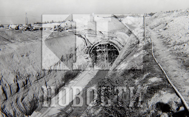

Mirijevskim bulevarom ne može plitki ukop (cut & cover), zato što je Mirijevski potok zacevljen u plitkom ukopu.
Moжда буду суседне цеви метро и поток? Мада ето каже Вучко поредлаже се кртица и за део трасе око Карабурме и ка Миријеву. Досадашњи планови детаљно обрађују само део од Макиша до Панчевачког моста.
Колика је количина воде која тамо протиче?
Можда овако?
