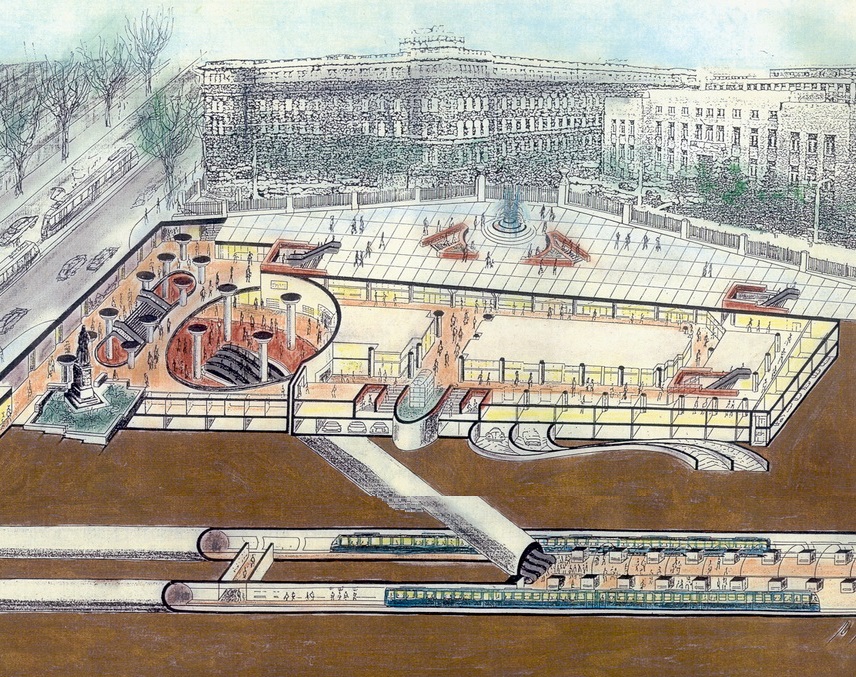

Bilo bi lepo da ako neko ima podatak, napiše kolika je površina stanice Vukov spomenik da možemo da uporedimo.

Našao sam podatke za Vukov spomenik na sajtu Energoprojekta:
Vestibil u tri nivoa - 2600 m^2
Tunel za eskalatore - oko 500 m^2
Peronska konstrukcija - 2500 m^2
Ovde očigledno ne ulazi tržni centar. U svakom slučaju, površine ovih sada predviđenih stanica nisu značajno veće pri čemu dobar deo otpada na nivo ispod perona visine 1,5 metar što ne znam da li postoji u Vukovom spomeniku.

Pumba » 05 Oct 2021 10:09 am[/url]":2thgsay2]Bilo bi lepo da ako neko ima podatak, napiše kolika je površina stanice Vukov spomenik da možemo da uporedimo.
Stanica Trg Republike je malo veca od ostalih. Velicina kutije koja se kopa je otprilike 80x33m (bruto tojest spoljna dimenzija). Nivo gde je prodaja i kontrola karate je nesto veci oko 42x80m. Stanica ima 4 podzemne etaze (concourse, 2 mezanina i peroni). Ukupna dubina od terena do dna temeljne ploce je oko 33m!
Povrsina bruto je znaci 42x80+3x33x80=11.280m2. Grandiozno, nema sta :)
Treba napomenuti da je zbog odluke da se delovi trase u Savskom amfiteatru i Luki Beograd rade metodom dubokih tunela umesto cut&cover i ova stanica bar nekih 6-7m dublja nego sto bi morala biti!

Ovako su rešili čini mi se stanicu Bele vode.
Sad će Bender da se ljuti zbog vrtoglavice i dugačkih pokretnih stepenica ali pitam se zasto nisu mogli da reše sve duboke stanice kao Vukov spomenik sa pokretnim stepenicama umesto što su pravili stanice u čak 4 nivoa! Kostalo bi mnogo manje nego duboka kocka 120x80m.

spatiotecte » Uto Okt 05, 2021 11:59 am[/url]":3cf88q3z]Sad će Bender da se ljuti zbog vrtoglavice i dugačkih pokretnih stepenica ali pitam se zasto nisu mogli da reše sve duboke stanice kao Vukov spomenik sa pokretnim stepenicama umesto što su pravili stanice u čak 4 nivoa! Kostalo bi mnogo manje nego duboka kocka 120x80m.
A jel može 'vako?
Meni je potpuno nebitan broj nivoa i raspored, kako god arhitekta i izvođači žele. Samo kažem da ne treba praviti gigantske eskalatore u komadu koji nisu prijatni za vožnju a ako neko padne (a tad ljudi padaju u grupama, jer se obaraju ko kegle), čeka ga stotinak ultra oštrih špiceva do kraja puta na dnu...
Što se mene tiče može tako Bendere :kk: dobio si plus od mene za ideju.

Може овако као што је Бендер нацртао, а могу и да се укрсте ескалатори: тако се добија вертикални шахт до перона, у који могу да стану и лифтови. Ако се добро сећам, тако је нпр. на париској линији 14 (најновијој).
