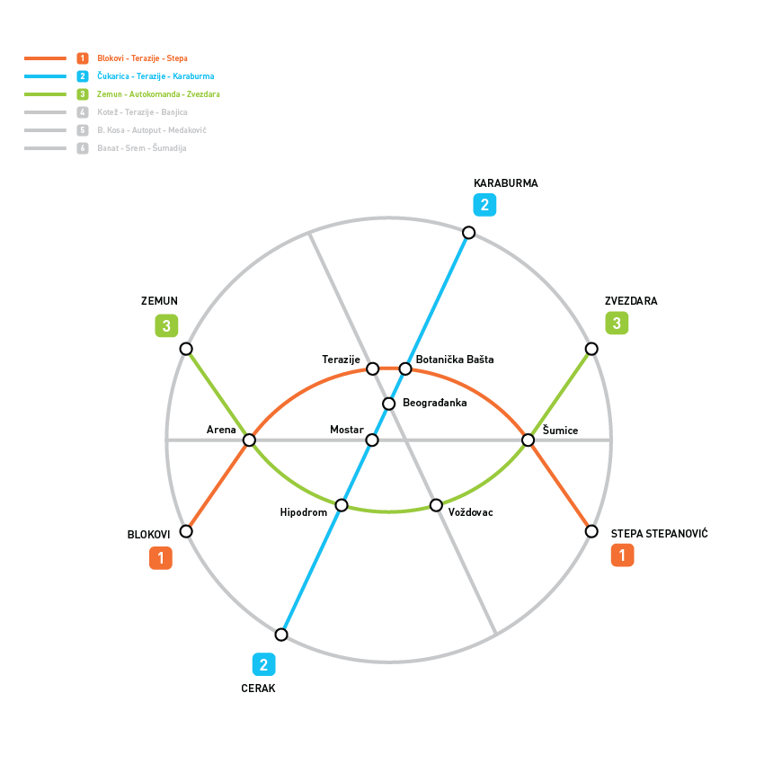

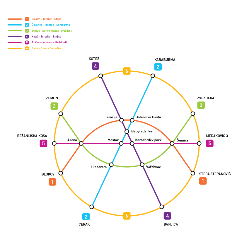

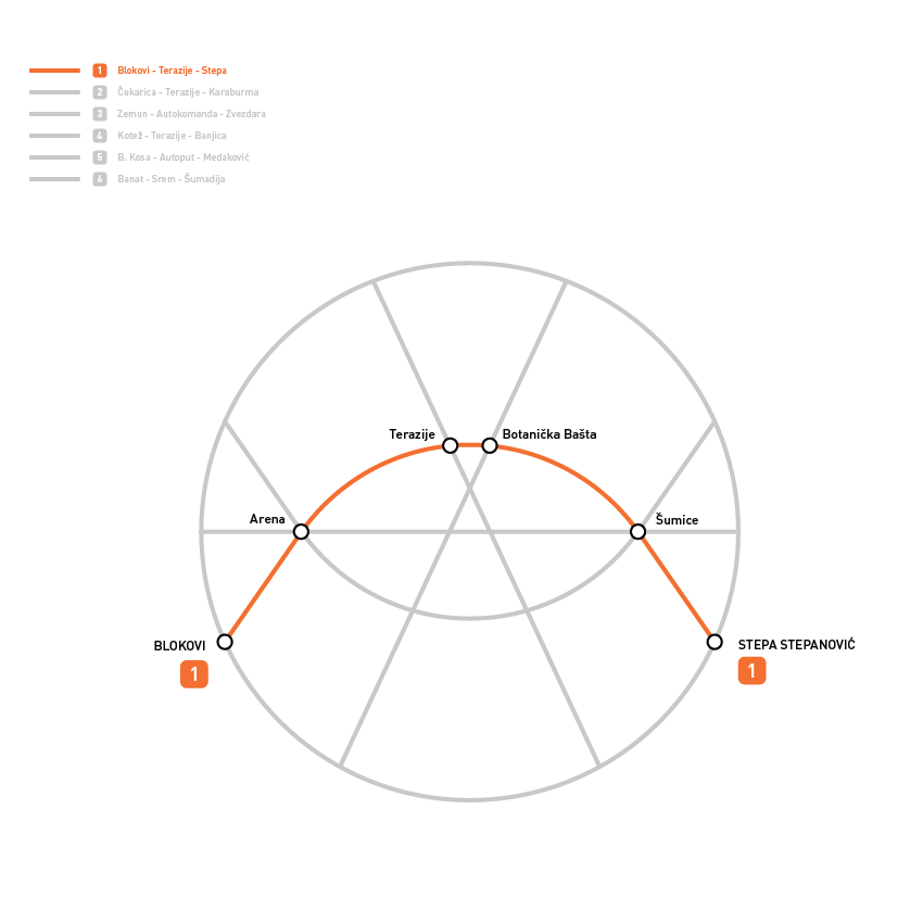

Predlog mreze koja uravnotezeno pokriva ceo grad:
http://www.imamoplan.com/metro/metro-beograd/
Predlog koji zaobilazi Prokop u svim varijantama a takodje zaobilazi kompleks klinickog centra iz pravca Cukarice ne treba uzimati ozbiljno u razmatranje.

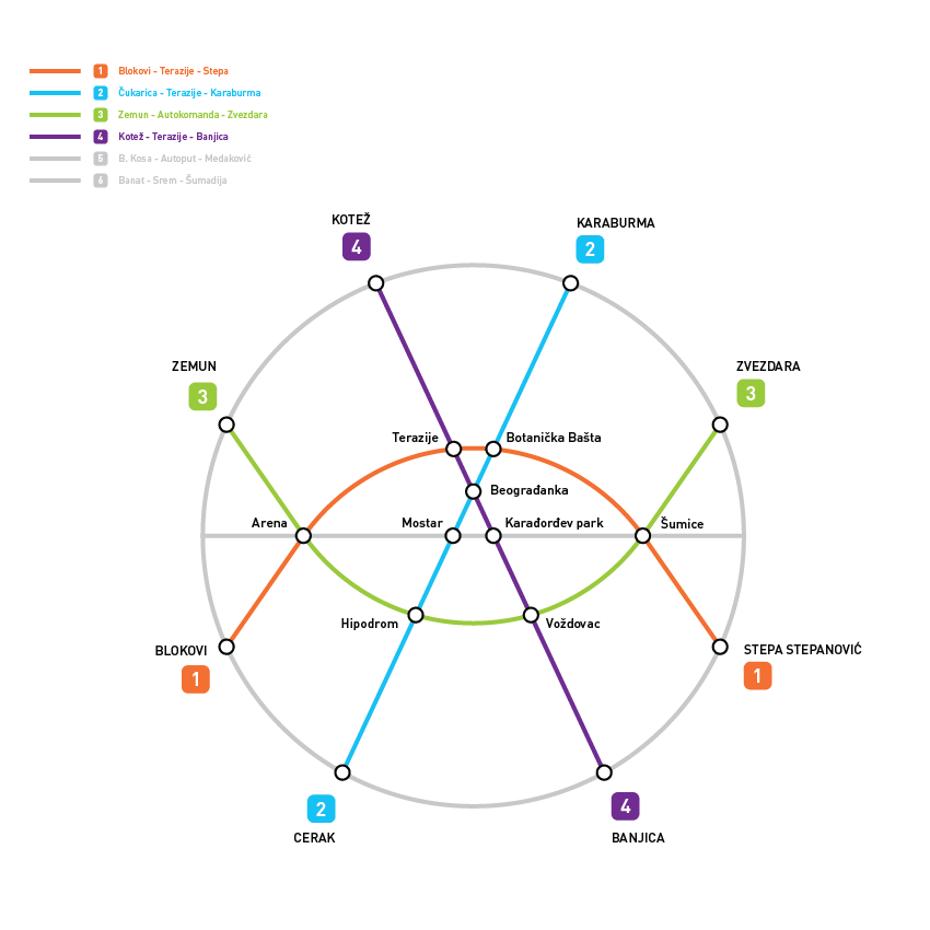

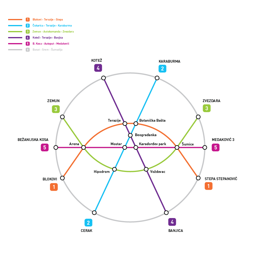

Ali zasto 6 linija? To je skroz nerealno za nase uslove.
Svako moze da nacrta 6 linija i pokrije ceo grad. Umece nije u tome.
Treba da se napravi plan sa 2 linije ali koje pokrivaju sve bitne tacke koliko je to moguce.
[url=http://beobuild.rs/forum/viewtopic.php?p=515428#p515428:1gdlqdmv je napisao(la):
WLABmz » 10 Feb 2018 03:27 pm[/url]":1gdlqdmv]
Pitanje je zbog čega zidar ignoriše postojanje železničke stanice Beograd Centar. Čak i u planu je navodi kao "Prokop".
Sa prokopom imam ambivalentan stav, naizmenicno ga u projektima kacim pa izbegavam. Vise puta sam obrazlagao zasto, pa necu da drvim, sustina je da smatram da je najefikasnije koriscenje resursa da se novi cvor maksimalno iskoristi za gradsku zeleznicu dok bi stari cvor Rakovica-Topcider-NBGD sluzio ostalom zeleznickom saobracaju. Time imamo 2 puta po dva koloseka kroz ceo Beograd (uz dupliranje Sremske pruge i starog mosta). Mozda danas toliki kapacitet nije potreban, ali sam optimista pa verujem da ce sutra biti.
U tom slucaju NBGD i Rakovica postaju glavne zeleznicke stanice dok Prokop ostaje samo kao stanica gradske zeleznice. Uz 2 linije bg:voza dodatni metro mu nije potreban.
[url=http://beobuild.rs/forum/viewtopic.php?p=515430#p515430:1gdlqdmv je napisao(la):
Delija » 10 Feb 2018 03:34 pm[/url]":1gdlqdmv]Свака част Југ али си задрт само тако по питању Прокопа, Звездаре, Булевара, Врачара...Тако да ти теза о уравнотеженом покривању целог града не пије воду, по мом мишљењу бар. На северои****у си најбрдовитији и у великом делу најгушеће насељени део града којем гравитира 200 000+ људи оставио без метроа, док на топчидеру усред ничега имаш укрштање две линије, једну линију градске железнице и трамвајски коридор а то све за огромни развојни потенцијал у виду заштићене зелене површине са 0 грађ. парцела колико ће их и остати ако у овом народу остане трунке разума.
Hvala :)
Niko nije savrsen, ovo je samo jedan u nizu planova, tesko je postici ravnotezu.
Slazem se da je Zvezdara u ovom planu prilicno zapostavljena dok je trougao Sumice-Jerkovic-Ustanicka prilicno gusto pokriven.
Verovatno bi ukrstanje 3 linije kod Sumica trebalo da se razlomi na trougao sa tri presedacke stanice a zelena linija da se popne na bulevar kod Cvetka.
Za Prokop znas moj stav, nije se puno promenio, ovaj put ga nisam zakacio :) Doduse vozdovacka linija moze lako da zakaci Prokop izmedju Hrama i Autokomande u Jovinovom maniru.
Topcider je prilicno nezgodan, velika praznina u gradskom tkivu, pristup parku naravno ne opravdava gradjenje metroa (mada?) a ipak potrebna je transverzalna veza izmedju Vozdovca, Cukarice i NBGD. Sto se mene tice ipak je bolje tu da kopamo metro nego UMP.
Pravo da ti kazem ovaj put sam plan zapoceo od strukture, pa ga onda prilagodjavao realnosti. Stilska vezba. Nije ta struktura potpuno abstraktna, ona je ipak rezultat godina istrazivanja. Taj potpuno simetrican crtez je osnova za zadatak, parametar koji me je naterao da konstantno gledam siru sliku grada a ne samo lokalne detalje. Naravno da nije ispalo savrseno, istocni i zapadni trouglovi su previse gusti, ali je rezultat veoma zanimljiv.
Dve linije (zelena i narandzasta) vzuju NBGD sa Desnom obalom Save a istovremeno Zemun sa Blokovima.
Linija duz Autoputa ima ozbiljan potencijal (moze i sa Prokopom da se veze)
Spustanjem narandzaste linije sve do Banije posle Terazija, pa nazad ka Vuku vezuju se obe strane grebena, Sava i Palilula, Palilula i Vracar.
Ukrstanjem 3 linije u centru u vidu trougla Terazije-Beogradjanjka-Botanicka basta rasporedjuju se tokovi kretanja i presedanja na sire podrucje centra grada a ne na jednu jedinu tacku.
Klinicki centar je opsluzen sa 3 linije i tri stanice, sa svih strana: Resavska, Hram, Autoput.
Bez izvorne strukture i teznje ka ravnotezi tesko da bih povukao liniju od Dorcola do Koteza :)
Na kraju, krug oko grada je savrsen i preko potreban, mozda je trebalo da mu dam broj 50 umesto 6.

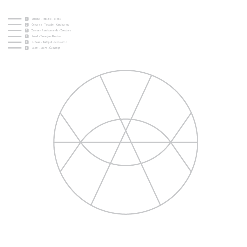

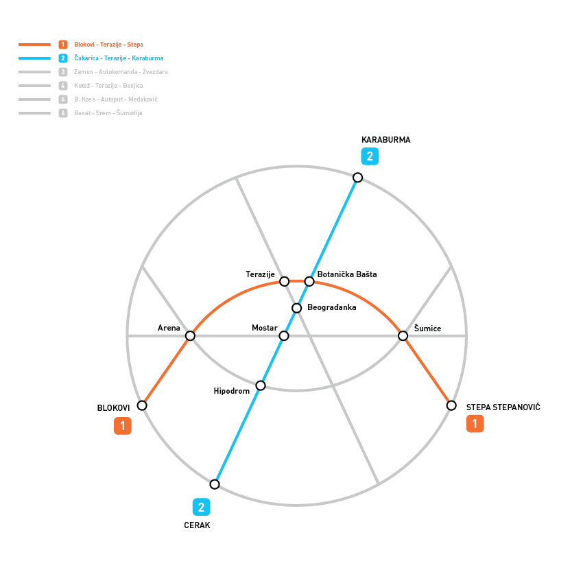

Godinama sam crtao planove sa dve-tri linije, pa cak i sa samo jednom linijom bas zato sto nam je prvenstveno potreban pocetak mreze.
Deo tih planova je na sajtu imamo plan http://www.imamoplan.com/metro/metro-beograd/.
Sad kada sam umece dokazao :) mogu da prosirim pricu i prikazem te dve linije u kontekstu sire mreze.

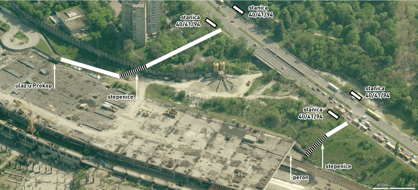

Prokop i Klinicki Centar mogu lako biti vezani pasarelom od 500m duzine, u nivou, preko autoputa, i to treba napraviti u svakom slucaju. Zamisli pokriveni prostor sa pokretnim trakama ili slicno, kao na velikim aerodromima. Metro stanica tu negde dolazi kao bonus u dalekoj buducnosti.

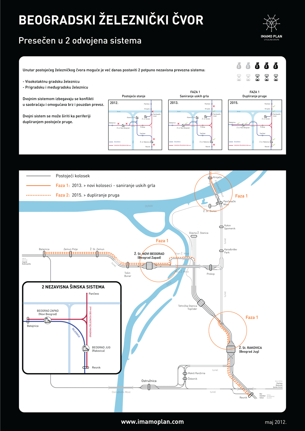

Cinjenicno stanje je da ce Prokop i kada bude potpuno zavrsen, sa 10+ perona, stanicnom zgradom, trznim Centrom, 10 solitera i zvanicnim zvanjem Glavne Zelezncke Stanice, i dalje imati samo DVA koloseka ka Sremu i samo DVA koloseka ka Sumadiji. Poprilicno jadnjikavo cak i za nasu devastiranu zeleznicu a nema nade da ce ikada biti vise koloseka jer bi to znacilo dupliranje Novog Zeleznickog Mosta i Dedinjskog tunela sto je u domenu naucne fantastike.
Ta dva koloseka omogucavaju takt prolazne zeleznice od jednog voza na svakih 5 do 7 minuta u najboljem slucaju. Jedna jedina postojeca linija bg:voza vec uptrebljava polovinu tog kapaciteta, a u jutarnjem spicu od 8h do 9h na potezu Prokop-NBGD vec danas ima lufta samo za 3 dodatna voza, eventualno 4.
Sta ce biti ako se uvede jos jedna linija bg:voza ILI duplira takt postojece linije, ILI ubace po jedan voz za Sid i Novi Sad na pola sata u jutarnjem Spicu?
Kapacitet ce biti popunjen i nece biti prostora za dalji razvoj. Ne pricam sada o beogradu kao metropoli svetskih razmera i potreba, vec samo o tricavih dodatnih 4-5 vozova na sat.
Cinjenica je takodje da Prokop nije projektovan za gradsku zeleznicu vec medjugradsko/medjunarodnu. Regionalno/gradske veze trebalo je da preuzme potpuno odvojena nova mreza sa ukrstanjem u Savskom Amfiteatru. No ta mreza nije napravljena a i mnogo sto sta se promenilo u proteklih 40+ godina od projektovanja Prokopa. Glavna promena (osim naravno raspada drzave, izmene privrednog sistema, unistavanja zeleznice...) je uspostavljanje gradske zelenice bg:voz koja se pokazala kao najpouzdaniji gradski prevozni sistem i postala neophodna sa sve veci broj gradjana.
Sta ce biti kada Prokop uskoro dodje do granice kapaciteta?
Hocemo li gasiti gradsku zeleznicu zarad medjugradsko/medjunarodne ili zapostaviti medjugradsko/medjunarodne veze radi gradskih potreba?
Nece moci i jedno i drugo, u novom cvoru jednostavno nema prostora.
Eto, nemam ja nista protiv Prokopa kao takvog, divan je to inzenjerski projekat (most, tuneli, denivelisana petlja) samo konstatujem da je glavna stanica na pogresnom mestu, izmedju dva uska grla koja se ne mogu prosiriti.
Isto tako primecujem da postoji jos jedan zeleznicki koridor kroz grad, Rakovica-Topcider-NBGD, i da moze i te kako da posluzi za dupliranje kapaciteta novog cvora cim to bude potrebno (umesto kopanja drugog Dedinjskog tunela). Taj stari cvor savrseno odgovara medjugradsko/medjunarodnoj pruzi gde je vozovima dovoljna jedna ili dve stanice u Beogradu dok je novi cvor sa svojim tunelima i brojnim podzemnim stanicama u samom centru grada savrsen za gradsku zeleznicu.
Milina, sve je vec tu samo treba pametno iskoristiti postojece kapacitete.
Sa oba cvora imamo 4 koloseka kroz ceo grad i komotno lufta za rast saobracaja a zajednicke tacke ta dva cvora su stanice NBGD i Rakovica. Zato smatram da ce te dve stanice biti glavna saobracajna cvorista (ne pravi se novi BAS dzabe na NBGD) a da ce Prokop biti samo aktivna lokalna stanica kojoj uz 2 linije gradske zeleznice dodatna metro veza nije preko potrebna.
Ilustracija cvorova iz 2012.
opet stari scrtez: stanicna zgrada projektovana za Prokop samo postadjena na NBGD, cuci savrseno.

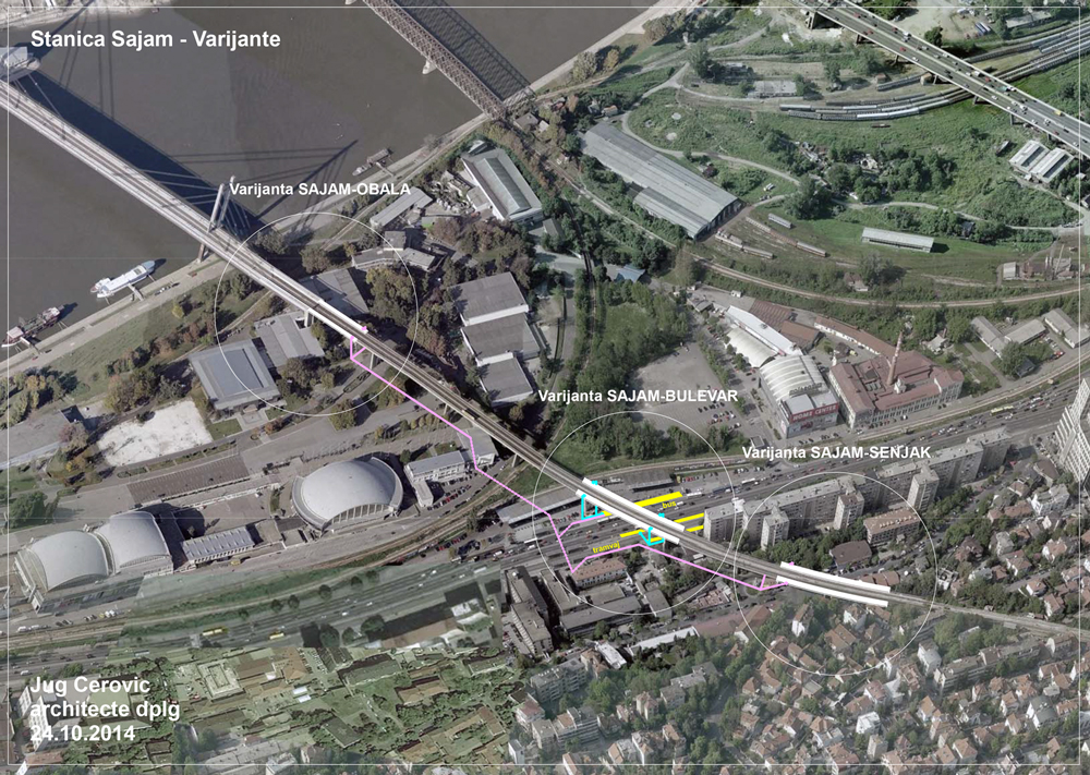

BTW stanicu Sajam za bg:voz treba napraviti sto pre, potpuno nezavisno od metroa, zarad vezivanja bg:voza i koridora Bul Vojvode Misica (Cukarica-Centar)
Postoji nekoliko varijanti za polozaj stanice, ali najefikasniji je na samom vijaduktu tacno iznad bulevara koji omogucava lako presedanje na bus/tramvaj kao i direktnu vezu sa Senjakom i Sajmom. I naravno buducom metro stanicom.
Jos jedan prastari crtez iz arhiva :)
