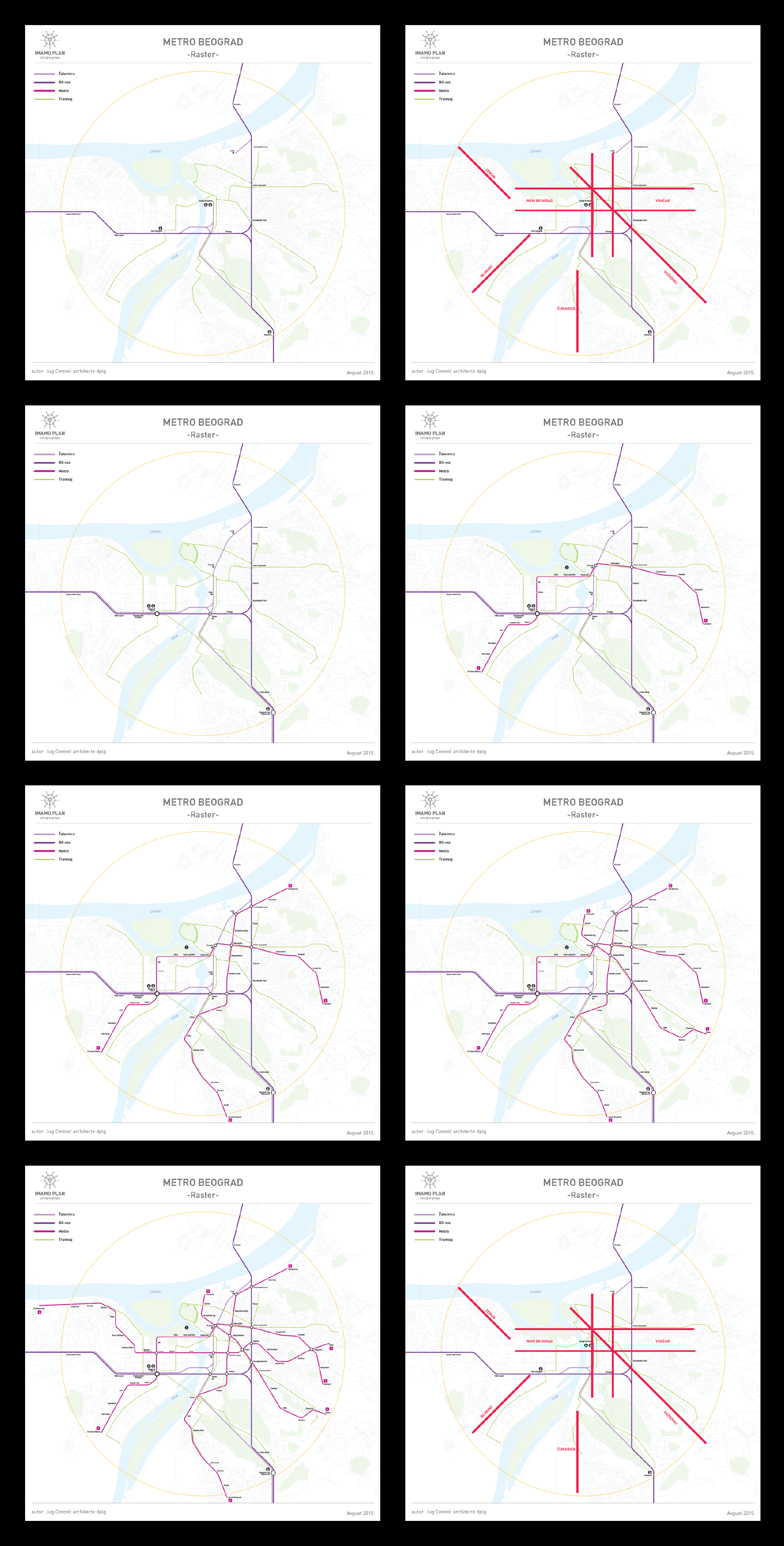

A eto vec godinu dana je proslo a da nisam postavio novi plan za metro :D
Priznajte da ste radoznali.
Elem ovaj put sam primenio novi pristup, umesto skromnih pokusaja da se sa jednom ili dve linije pokriju optimalne trase, ovaj put sam sebi dozvolio cak 4 metro linije. Ali ne bilo kako.
Poceo sam od postojeceg bg:voza, kad je vec tu valja se osloniti na njega.
Zatim sam nacrtao pravilan raster istok/zapad - sever/jug u centru i nekoliko bitnih pravaca koji sa preiferije idu ka njemu.
A tek onda sam trase uklopio u raster.
Evo rezultata:
BG:voz:
- Novi cvor posvecen je bg:vozu kao potpuno nezavisnom sistemu
- Nove stanice Pionir, Kalenic (u Makenzijevoj), Sajam, Lisicji potok, Omladinskih brigada
Zeleznica :
- Zeleznica koristi stari cvor i duplirane pruge na NBGD i Rakovici kao potpuno nezavisan sistem
- Ukida se Glavna Z. St. a pruga produzava tunelom od Save do Dunava
- Nove stanice Luka, Terazije, Riva i Sajam
Metro:
- 2 linije Istok-Zapad (Blokovi-Centar-Jerkovic i Zemun-Savski Amfiteatar-Konjarnik)
- 2 linije Sever-Jug (Cukarica-Tas-Karaburma i Dorcol-Centar-Vozdovac)
- Metro je ravnomerno umrezen sa bg:vozom i zeleznicom u kompletan gradski sistem
Napomene:
- Prokop je povezan metroom :)
- Medjugradski vozovi tipa Pancevo-Novi Sad ili Vrsac-Nis staju ispod Terazija !
- Nema metro stanice na samoj Slaviji vec malo uzvise ka Hramu.
ajd ziveli :vops:
Zidar ovaj put si podivljao :)
Kad vec nisu krenuli bar jednu liniju da grade, udri brigu na veselje i nacrta ti nama plan sa cak 4 metro linije, taman da stignemo komsije u razvoju. :D
Vratio si prokop u planove. Mislio sam da si prokop precrtao.
P.s.
Jedbog dana kad metro dođe do auto komande mislim da je jedino opravdano da dalje ide kroz vojvode stepe, banjicu pa na miljakovac.
Tramvaj može preko dedinja na banjicu.
Prokop cas je tu cas nije, zavisi od plana, bitno je da plan ne zavisi od Prokopa :)
Od Komande ka jugu metro moze u nekoliko pravaca i svi su kao takvi dobri i korisni:
- Potok izmedju Jerkovica i Vozdovca
- Vojvode Stepe
- JNA
- Dedinje-VMA-Banjica
U ovom planu najvise mi se svidela poslednja opcija. Linija kroz potok bila bi suvise blizu liniji 1, u Vojvode Stepe vec postoji tramvaj koji moze fino da odradi posao, kao i na Bulevaru, a i trudio sam se da sto vise izbegnem poklapanja.
Uz to Dedinje je ostalo kao neka velika rupa na mapi, bilo je potrebno uravnoteziti mrezu.
E sad zamisli da se od Marakane do Stadiona Rada preko kasarne proteze jedno veliko lepo naselje tipa Cerak Vinogradi (ili Stepa :? ) i odmah ce linija dobiti mnogo vise smisla.
