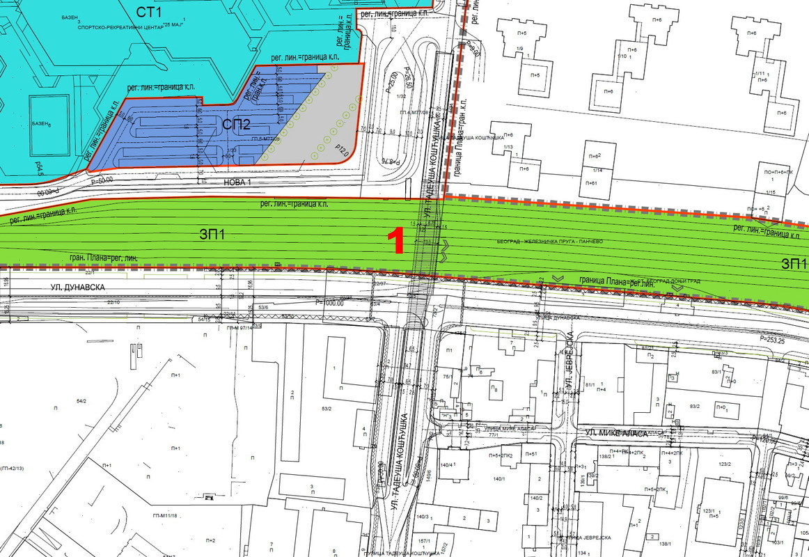

1. Tadeuša (postojeći podzemni prolaz)

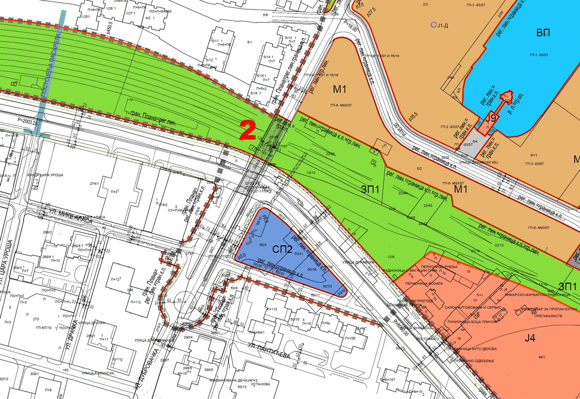

2. Dubrovačka (postojeći podzemni prolaz) sa uvođenjem kružnog toga pre podvožnjaka

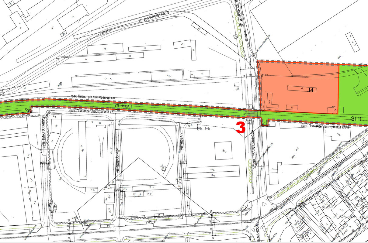

3. Žorža Klemansoa (potpuno nov podzemni prolaz)?

У наставку улице Тадеуша Кошћушка у правцу Дунава, планиран је подземни пролаз испод Дунавске улице и линијског парка у дужини од око 85m.
Подземни пролаз Дубровачке испод Дунавске улице и линијског парка је планиран у дужини од око 70m са профилом који садржи коловоз од 9,0m и обостране сервисне стазе од 1,25m.

Сва пешачка кретања су планирана у нивоу линијског парка, тако да су стазе и тротоари планирани у оквиру подземних пролаза намењени првенствено за одржавање подземних пролаза и инфраструктуре.
За све подземне пролазе је потребно обезбедити светли профил од минимално 4,5m. Делови парка испод којих (подземно) пролазе саобраћајнице (СА-3, СА-6, СА-14, СА-16 и СА-18) и део саобраћајне површине СП2-1, у надземном делу представљају део јединствене јавне зелене површине Линијски парк.
Надслој, изнад конструкције која покрива саобраћајницу и омогућава континуитет линијског парка, ускладити са садржајима планираним у нивоу Линијског парка. Саму конструкцију одредити у даљој разради кроз техничку документацију.
У делу подземних пролаза, испод линијског парка, планирани су прилази гаражним/паркинг просторима (испод нивоа парка). На локацијама орјентационих приступа планиране су додатне траке за приступ гаражама.
U tekstu se ne pominju prolazi koje sam obeležio pod rednim brojem 3 i 4 ali su šrafirani kao prolazi tj podvožnjaci
