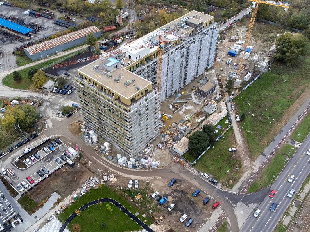

Obzirom da nisam video fotografije stanova na povučenom spratu zanima me da li neko zna jesu li na povučenom spratu u Lastavicama su ugrađena klizna balonska vrata?
I da li je stolarija marke Reynaers sa troslojnim staklima ili neko drugo rešenje? Treba mi info samo za stanove na povučenom spratu.

Na renderima na njihovom sajtu prikazana balkonska vrata na povucenom spratu nisu klizna.
Ne znam da li su troslojna, na ostalim spratovima su dvoslojna.

Ja sam se dugo lomio da kupim povuceni sprat u Lastavicama, ali sam na kraju odustao zbog neposredne blizine dalekovoda, toplane, a onda na kraju i bucne ulice... Stakla su dvoslojna u celom kompleksu, pa i na povucenom spratu. Nisu hteli da prihvate da uz doplatu ugrade troslojno. Jedina mogucnost u tom trenutku je bila da platim i dvoslojno i troslojno, pa da oni ugrade dvoslojno po automatizmu, a da onda isti ti majstori kasnije skinu to dvoslojno i uz tu doplatu ugrade troslojno. Jer je tako po projektu etc etc.

Dvoslojno definitivno nije nikakav izbor za tu zgradu i tu poziciju.

Vrlo je nezgodno u toku gradnje, a pogotovo u toku proizvodnje i montaže prozora, izlaziti kupcima stanova u susret i ispunjavati želje. Bilo je nekoliko projekata u poslednjih desetak godina gde su se ispunjavale želje kupaca, ali se to ispostavilo vrlo loše po sve - po investitora, po glavnog izvođača, po podizvođača, a i po kupca. I sa time se prestalo.
Mnogo je veći problem taj što se po projektu i tenderu zahtevaju i ugrađuju dvoslojna stakla na ovakvoj zgradi na ovakvom mestu. Vrlo je upitno kako ovo staklo sa relativno skromnim aluminijumskim profilima može da dostigne koeficijent toplotne provodljivosti Uw od 1,5 W/m2K, koliko je minimum po zakonu.
Da ne pričamo o zvučnoj izolaciji, koja je u ovom slučaju takođe vrlo skromna, ne više od 35 dB.

Na sajtu kazu da dostizu.
  • Алуминијумска столарија са термопрекидом, “RAL” уградња, нискоемисионо термопан двоструко стакло, укупни коефицијент проласка топлоте система ≤1.3W/m2K, звучне изолације 1. класе, алуминијумске ролетне са електро погоном;

Najkvalitetnije dvoslojno staklo ne može da ima koeficijent prolaska toplote manje od 1 (a sigurno nije ni blizu najkvalitetnijeg), što u kombinaciji sa aluminijumskim profilima koji su korišćeni (a profili imaju više od 1,5 koeficijent), linearni gubitak toplote na lajsni za staklo je 0,08 (što znači da je korišćena najjeftinija čelična lajsna), čine da prosečan prozor ima koeficijent toplotne provodljivosti veći od 1,5 W/m2K.
Čak bi i to bilo koliko toliko dobro da nisu stavili unutrašnju kutiju za roletne, koje je sve ovo uništila i srozala.

Koliko vidim na slikama iznad kutije su spoljasnje?
Staklo koje stavljaju je niskoemisiono termopan 6+16+4 Low E ( ako ovo nesto znaci, nije da posedujem neko znanje… ).
Nisam uspeo nigde na njihovom sajtu da vidim sliku roletne. Doduše, to je sve iz idejnog projekta, tako da apsolutno ne mora da odgovara izvedenom stanju.
Specifikacija dvoslojnog stakla upravo govori da koeficijent ne može da bude ispod 1,3/1,4.
