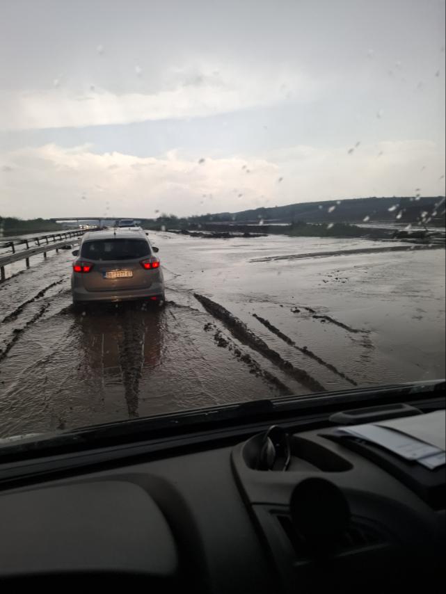

Na dobrom delu deonice od Beograda do Niša nije urađeno odvodnjavanje.
Znam da od Paraćina ka Nišu nema do Ražnja sigurno.
Pomislio bi čovek da će to biti dorađeno kroz redovno održavanje na manjim sekcijama tokom godina…
Na koje odvodnjavanje konkretno misliš?
U razdelnom pojasu postoji kanaleta i verovatno drenaža povezana kolektorskim sistemom. A na stranu ide preko bankine niz kosinu ako je u nasipu odnosno u rigole ako je usek u pitanju. Nije zatvoren sistem kakav se danas gradi, nego otvoren.
Problematika mogu da budu obodni kanali za pribrežnu vodu, to je verovatno ovde bio problem.
U razdelnom pojasu postoji kanaleta i verovatno drenaža povezana kolektorskim sistemom. A na stranu ide preko bankine niz kosinu ako je u nasipu odnosno u rigole ako je usek u pitanju...
Nisam stručan po tom pitanju, ali su mi pričali ljudi koji znaju.
Od Beograda do Niša na većem delu ne postoji kanaleta u razdelnom pojasu, a ne postoje ni bankine.
Voda se slobodno spušta u okolne njive i kuće na navećem delu.
Odvodnjavanje nije samo problem odvođenja vode sa kolovoza, nego i rešavanja gde ide ta voda.
U tu svrhu se po potrebi prave kanali do najbliže reke.
O odvodnjavanju se malo piše i malo razmišlja a to je ozbiljan problem, jer voda sa puta ne bi smela da završi u njivi.
A put je širok. Ako padne pljusak sa 5l/m2 a put je širok 2x10m to je 100l vode po dužnom metru puta.
100 tona vode po kilometru.

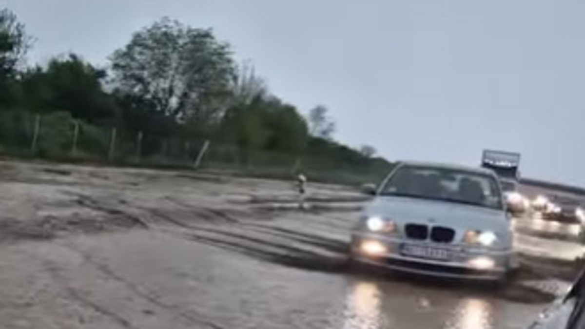

Ma nema frke, volim ja da mi se objasni, nauči čovek od svakoga po nešto, no što se tiče koncepta odvodnjavanja veruj mi znam kako sve funkcioniše.
Ako sagledamo poslednji slučaj, nije problem napravila voda sa kolovoza nego pribrežna voda, što ukazuje ili na nepostojanje ili na neodržavanje postojećih kanala i na ogromnu količinu vode koja je pala u tom trenutku.
Da ne postoji kanaleta u razdelnom, AP bi bio u mnogo gorem stanju. Kanalete nema u razdelnom, samo na deonicam gde je poprečni nagib oba kolovoza ka spolja, što je najčešće na pravcima, ali može biti i u krivinama velikog radijusa.
Kako svake nedelje vozim deonicu BG-Ni u oba pravca unazad 5 i više godina, mogu ti reći da kanalete ima svuda gde treba da bude. Proverljivo je i na google streetview i na GIS portalu Puteva Srbije. Naredne slike su sa deonice Paraćin-Ražanj
Tačno je što si napisao da je problematika odvođenje vode do recipijenta, ali ono što sam ja primetio da nedostaje su upravo kanali za pribrežnu vodu, odnosno vodu koja ide prema AP sa okolnog terena i verovatno stanje/postojanje postojećih kanala duž AP koji odvode vodu do recipijenta što si i ti napisao.
I veruj mi pri projektovanju se danas i unazad 10-15 godina mnogo razmišlja o odvodnjavanju. Sve to možeš proveriti uvidom u bilo koje lokacijske uslove za izgradnju AP.
Tako da se ide na zatvorene sisteme, gde se sva voda sa kolovoza prikuplja i odvodi do separatora pa kanalima do najbližeg recipijenta. Zato je npr. sada bankina u razdelnom pojasu betonirana sa strane gde je nagib kolovoza ka razdelnom.
Evo i primera sa istoka A4, uokvirio sam betonski kanal koji vodi od AP, ispod pruge sve do Nišave.

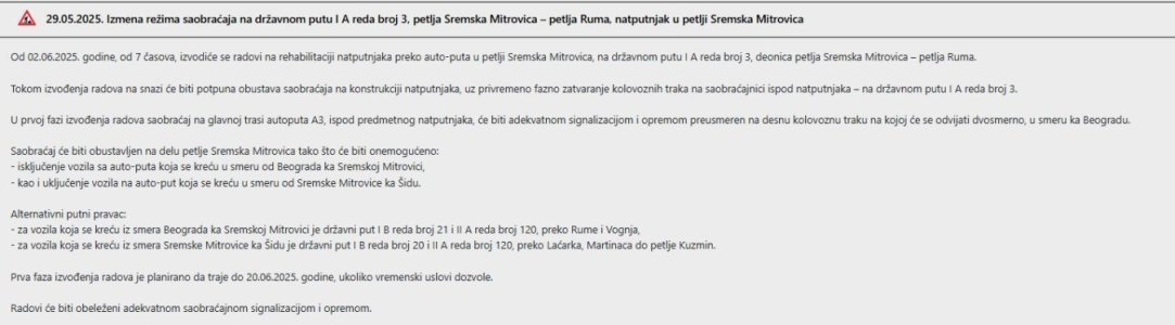

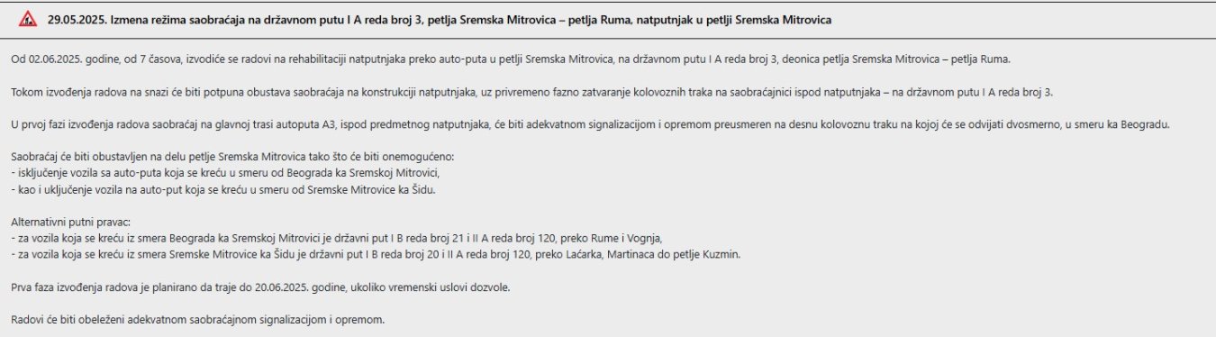

Znam da ovaj deo ne pripada Koridoru 10, ali ne znam koja je tema za autoput Šid - Beograd?
Uglavnom, zbog radova trenutno nije moguće iz pravca Beograda izaći na petlji Sremska Mitrovica, a isto tako, nije moguće iz Mitrovice uključiti se na autoput u pravcu Šida.
Meni se desilo da nisam znao za radove (google i waze redovno navode) i kada sam iz Mitrovice hteo na autoput u pravcu Šida, znak je postavljen TEK NAKON naplatne rampe da izlaz za Šid/Zagreb nije moguć. To je užasno glupo jer kad prođem rampu šta mi znači ta informacija. Da sam znao pre rampe, npr na kružnom toku ne bih ni prošao rampu već bih nastavio do Kuzmina magistralom.
Interesuje me da li su putari obavezni da ovako neke radove naznače i pre same naplatne rampe i kome može i treba da se prijavi ta nepravilnost? Ovako nema izbora nego da se ide do Rume i okrene nazad.

I dodatno pitanje u vezi putarine, kada sam prošao naplatnu rampu u Mitrovici i došao do petlje Ruma, postoji opcija da se na samoj petlji okrenem u pravcu Šida, ali se nisam usudio jer ne znam da li je tako nešto dozvoljeno pa sam izašao na naplatnoj rampi i ponovo ušao na autoput. Pošto imam tag, ne znam šta bi se desilo da sam se okrenuo i praktično vozio 20km besplatno, iako nisam imao izbora? Verujem da me neka kamera negde zabeležila da sam prošao između SM i Rume pa bi to moglo da bude računato kao nelegalan prolazak?
I dodatno pitanje u vezi putarine, kada sam prošao naplatnu rampu u Mitrovici i došao do petlje Ruma, postoji opcija da se na samoj petlji okrenem u pravcu Šida, ali se nisam usudio jer ne znam da li je tako nešto dozvoljeno pa sam izašao na naplatnoj rampi i ponovo ušao na autoput. Pošto imam tag, ne znam šta bi se desilo da sam se okrenuo i praktično vozio 20km besplatno, iako nisam imao izbora? Verujem da me neka kamera negde zabeležila da sam prošao između SM i Rume pa bi to moglo da bude računato kao nelegalan proIaz.
Imaju kamere na mostovima kao i kamere uz put.Dobro je što si platio deonicu koju si korirtio.
Zašto bi bilo nelegalan prolazak nešto što je po saobraćajnim pravilima dozvoljeno, nigde nije naznačeno da je zabranjeno, a pritom si na njega prinuđen jer ti je normalan prolazak ka Šidu onemogućen bez prethodnog obaveštenja? Pa ti si u minusu zbog više potrošenog goriva i vremena.
Sve razumem da je tako nešto logično, ali nisam hteo da budem zamorče i da testiram šta će se desiti jer sam žurio. Zato pitam da li je neko probao i da li su mu naplatili neki penal?
Mislim da ne bi smeli da te kazne.
Put je tako napravljena. Kad neko krene i SM ka Rumi on koristi tvoju putanju, kao i neko kada krene iz Šabca ka SM. Ti si samo spojio njihove putanje.
Neobično jeste ali to je sve saobraćajno po propisima i nisi izašao iz zatvorene naplate negde na divljaka pa se ponovo uključio.
