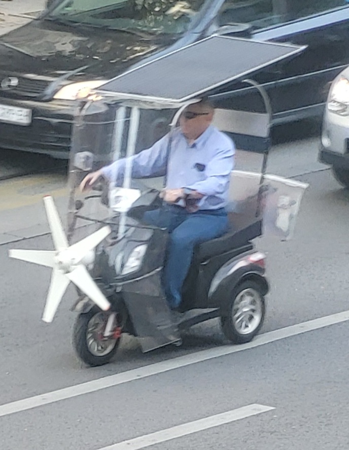

Да дода крила па ће превазићи и српског Илона Маска.Ево краља, коме се (барем по лепом времену) фућка за акцизе на фосилна горива, ситуацију на блиском истоку, локације и капацитет пуњача, и ЗОБС:
Pogledajte prilog 178694
