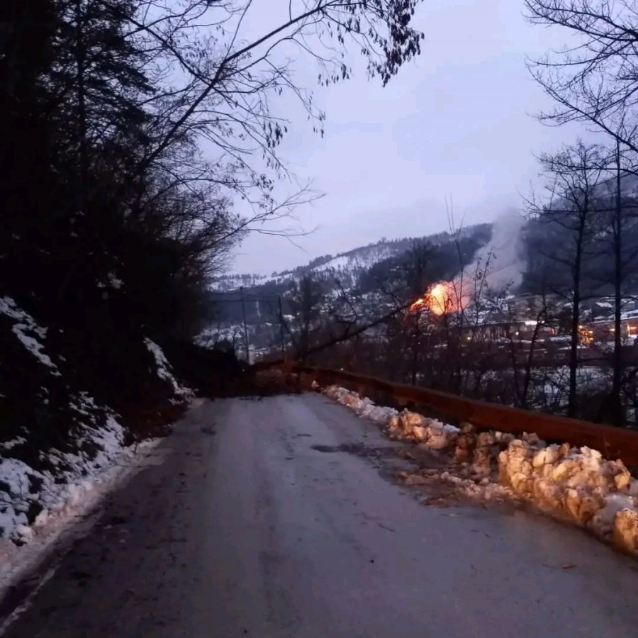

U Priboju put za gradsku bolnicu treći put neprohodan.
Prvi put palo drvo od snega, pokidalo kablove rasvete.
Jutros odron, zatrpao ceo put.
Nakon čišćenja opet palo drvo i zapalilo se od sekundarne mreže.

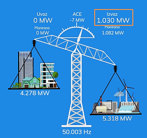

MIslim da je to tipicna radikalska fora.
U proteklih nekoliko dana je izvoz električne energije veliki samo zahvaljujući povećanoj proizvodnji termo i hidro elektrana koja je konstantna već nekoliko dana, a ne zahvaljujući tome što je manji deo komzuma bez električne energije. Izvoz je oko 1000MW dok je konzum koji je bez elektične energije oko 50MW.
Problem je decenijama potpuno zapuštena nisko i srednje naponska mreža (napona do 110kV) koju bi trebalo da održava lokalna samouprava i lokalne elektrodistribucije, prvenstveno mislim na održavanje zaštitnog pojasa oko nadzemne mreže (redovno košenje i rezanje rastinja u tom pojasu) i zamena dotrajalih (trulih) drvenih bandera novim drvenim zaštićenim od vlage ili betonskim.
Elektro mreža Srbije (EMS) je zadužena samo za održavanje mreže visokog napona (440, 220 i 110kV).
Naravno da je potpuno sumanuta ideja da je neko namerno stvorio situaciju na terenu da pada mreža, padaju grane, padaju bandere i pada sneg, kako bi bilo više struje za izvoz.
Svake godine pada sekundarna mreža kada pada "mokri sneg" i tako je bilo i ove godine, a biće i sledećih godina sve dok se ona ne bude održavala na najbolji način.
