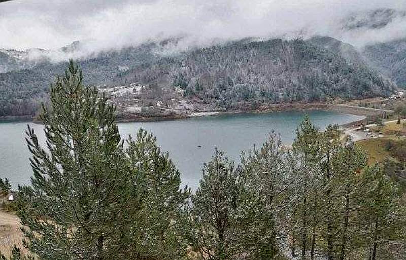

Pre neki dan objavio ovu sliku Zaovinskog jezera
Драгане ово је 20м испод пуног језера! Ја живим на Тари и знам тачно у детаље шта је проблем, клизиште је већ неколико пута однело неколико брда са викендицама и шумом!
