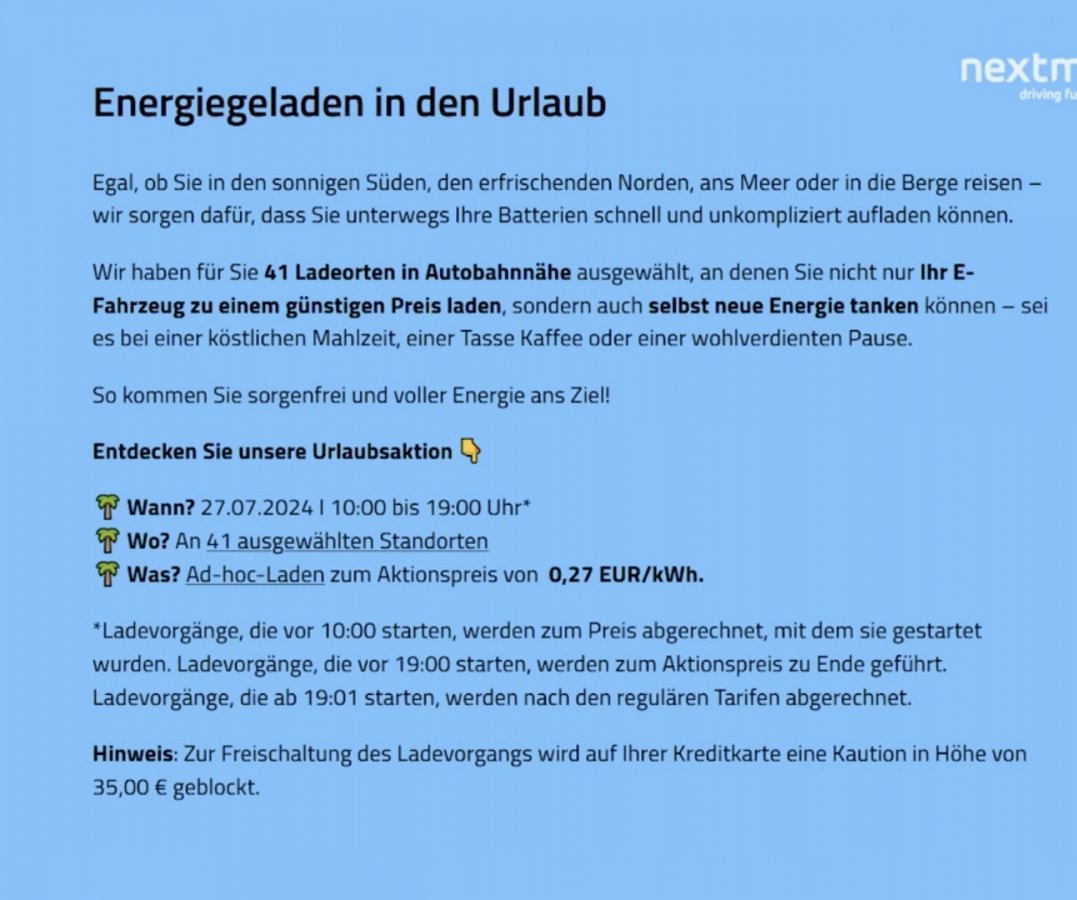

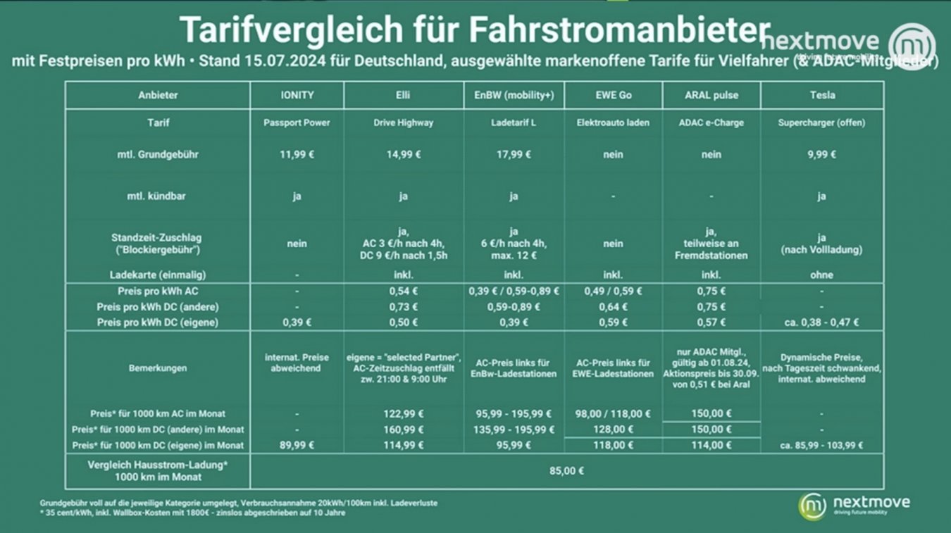

Čuo sam da se u zapadnoj Evropi isplati i ako ga puniš preko javnih punjača, a u Norveškoj ih ljudi često pune na parkingu u tržnom centru gde je punjenje besplatno.
Cene na primer u Nemačkoj variraju ako ste pretplatnik ili takozvani adhoc korisnik.
Zelena tabela je uporedni pregled tarifa i modela pretplate sa cemom kwh kako za DC tako i za AC.
Sve češće imaju i akcije pa tako ovog leta jedna velika mreža daje adhoc cenu od čak 0.27 Eur
