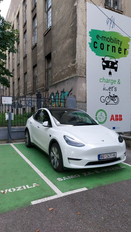

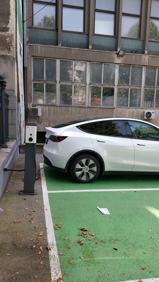

Dalje što se tiče cene korišćenja, vidim da u Srbiji ni na Charge&Go cenu po minutu teško možeš da nađeš dok ne kupiš i zaista kreneš da puniš vozilo. Tako da trošak na 100km upotrebljene energije teško da će biti mnogo različit, štaviše na zapadu već ima primera da je na skupljim (čitaj bržim) punjačima cena ista ili čak i gora, evo sajt pa ko hoće neka gleda.

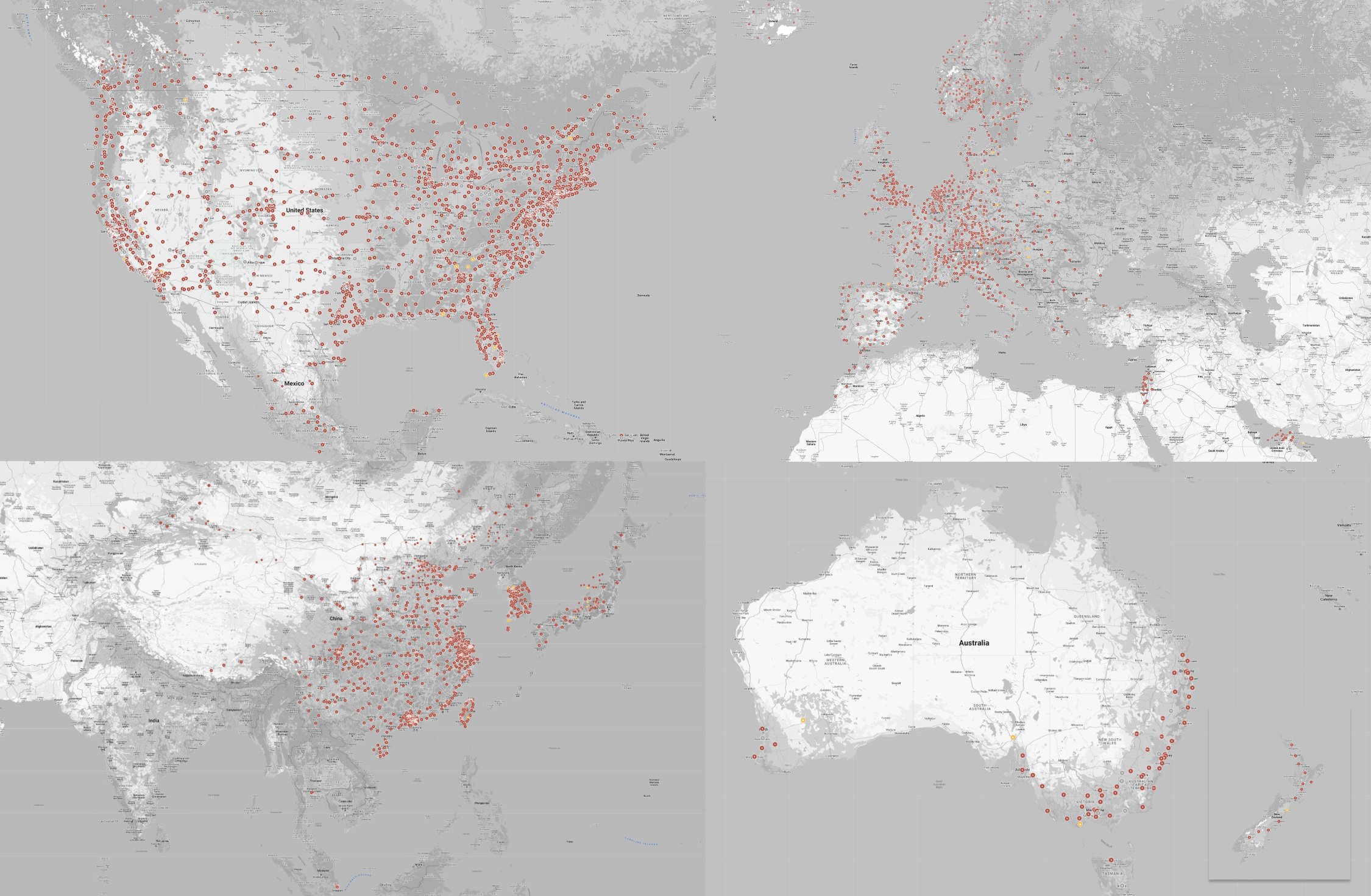

Tesla punjači
FvDgTrFaQAAsbew
