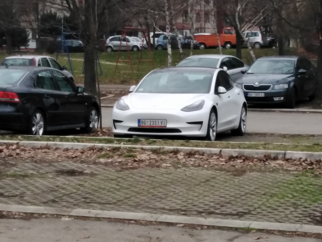

Evo jos jednog. Novi Beograd
Nadam se da krene poplava elektricnih vozila i da prestanu ljudi da voze automobile na gorivo. Steta sto je supercharger mreza bas toliko losa.
