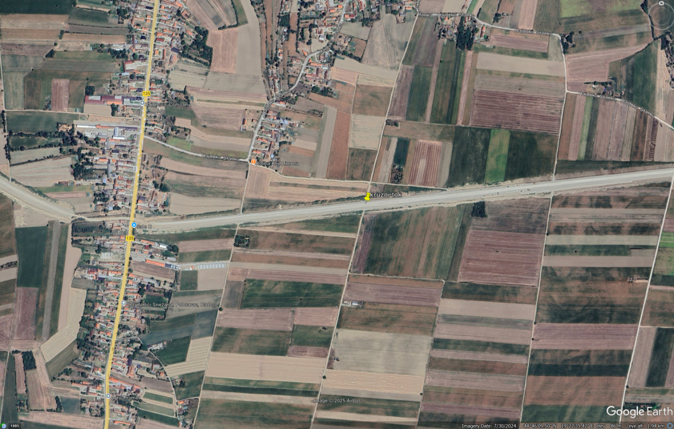

NAJNOVIJE INFORMACIJE! Stanovnici Badovinaca ce dobiti ono sto su trazili. Na mestu ukrstanja brze saobracajnice sa putem Prnjavor - Badovinci radice se most (ne znamo detalje jos o duzini). Takodje, kruzni tok se pomera nekih 800m ka Slepcevicu i prikljucak vodi na nekategorisani put koji se mora prosiriti.Zatim na samom pocetku trase radice se jos jedan kruzni tok za uklapanje na Pavlovica most. Izvesno je i pomeranje roka (nije jos sigurno) kad sagledamo obim dodatnih radova. Ubaceni su i potporni zidovi u Badovincima. Za sada su ovo usmene informacije, ocekujemo projekte u sto skorijem periodu. Pogledajte prilog 232257

@inzenjer10 zaista mi je zao sto ne mogu da ti dam vise od jednog plusa..
Kao drugo nadvoznjak se gotovo sam ucrtao na toj lokaciji I mislim da bi silazne rampe sa BP I kruzni pod nadvoznjakom bili idealni, Ali I bilo koja druga kombinacija sa nadvoznjakom je ne uporediva sa prethodnim resenjem.
Da nista drugo do samo ova informacija vredi zlata sto imamo ovde na forumu insajdera. Hvala I za odlicnu informaciju I za sve drugo.

Trudim se da vam prenesem se info. Isto tako, sve ove izmene nama inzenjerima su uvek nezgodne kad su pozicije vec zapocete. Struju smo izmestili dosta sire od trase, zatim imacemo dodatnu eksproprijaciju zbog pomeranja kruznog toka i prosirenja lokalnog puta koji je veza sa kruznim tokom, onda prosirenje samog nasipa na mestu kruznog toka. Po meni nije idealno resenje. Ovo bi bilo idealno resenje.Pogledajte prilog 232260

Sjajne vesti, bolje sad da se resi nego naknadno da se prepravlja.
Kruzni tok kod Pavlovica mosta je bio u planu, ovo mesto gde ste obelezili da se pomera kruzni tok nema nikakvog smisla, cak nema smisla za kruznim tokom tu. gore iznad su sokaci, put bi sa prosirenjem izlazio na ulicu koja ne vodi direktno ni za Bogatic. mesto koje ste obelezili u donjem postu kao idealno za petlju na samom pocetku Badovinaca, tu je vec uradjen nadvoznjak i jednostavnije je tu napraviti petlju.
Ali, u svetlu desavanja u Opstini Bogatic oko prostornog plana u kom je bio predvidjen rudnik, onda ovaj kruzni tok ima smisla jer bi se nalazio na mestu dokle je zahvatalo po planu istrazno podrucje za litijum i bor. Plan je posle protesta povucen, ali ovo je dokaz da se ispod zita radi dalje na njegovoj realizaciji. No dobro, to nije tema, putna infrastruktura je neophodna svakoj zemlji, ionako cemo mi kao narod da otplacujemo taj put.
Evo i tog prostornog plana koji zauzima oko 1/3 sela, a ja sam ucrtao crvenim kruzicem mesto za nov kruzni tok. sad je logicno zasto pored puta Sa-LO ide i ovaj krak puta i to bas ovako, gde bi imali put sa obe strane rudnika. Pa za RS gde se na Majevici i u Semberiji isto planiraju rudnici.
