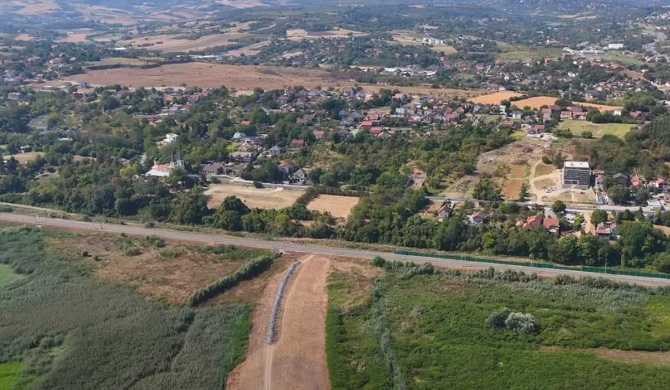

Izgleda da su krenuli trasiranje od Iriga prema Rumi. Ima li neko da je prošao tuda da potvrdi?

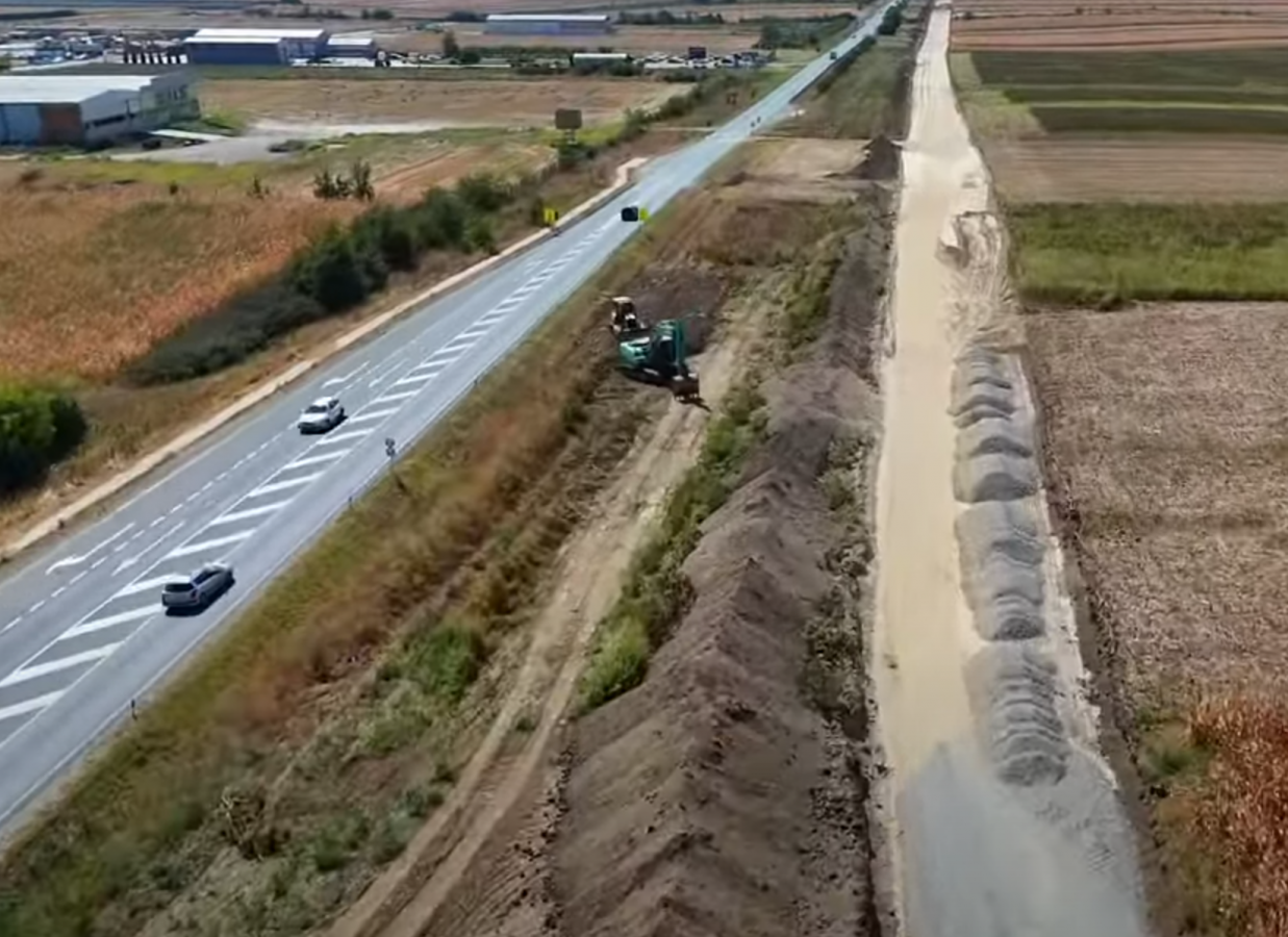

Slika iz aviona od petka 23.08.
Cela druga traka Irig - Ruma je vidljivo trasirana. Dalje ulevo ka vrhu slike se vidi trasa oko Iriga ka tunelu.
Zanimljivo da su NIS pumpu, kako sada izgleda, zaobišli sa zadnje strane, tako da potencijalno tu pumpu će moći da koriste vozila iz oba smera ako tako ostane.
Mislim da je ovo što se vidi trasirano put za pristup obradivim površinama. Ujedno će se koristiti i za pristup gradilištu. Nema šanse da će razmak između dve trake biti ovoliki.

Ne verujem da će razmak između dve kolovozne trake biti ovoliki. Tu postoji nekoliko manjih firmi kojima treba da se obezbedi pristup jer to neće biti moguće sa brze ceste. Moguće je da se ovo gradi kao servisna saobraćajnica a malo niže prema Rumi će možda biti nadvožnjak ili podvožnjak kojim će se moći preći na drugu stranu brze ceste.
ali firme nisu sa te strane već sa suprotne
