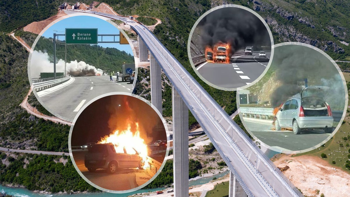

Ja sam kritikovao ovde postojanje specijalne vatrogasne jedinice za autoput, ali sam izgleda pogrešio. Danas su se zapalila još dva automobila (francuska :) ). Ne znam da li imaju nekog pauka da brzo uklone ova havarisana vozila, pošto uglavnom nema zaustavne, pa se ovako blokira put.
Prosto mi je interesatno da se za dva dana koriscenja autoputa vec tri automobila zapalila. Dobro je sto postoji ta specijalna vatrogasna jedinica.
"Na auto-putu danas gorjela dva vozila​
Iz Monteputa apelovali na građane da sa neispravnim vozilima ne izlaze na auto-put"
Od PG do Mateseva je konstantan uspon, uz visoke temperature i pretovarena i cesto i nespravna i stara vozila, ovo smo mogli da ocekujemo. Mislim da je neko od forumasa ovo i predvideo pre godinu dve :)
Po gasu!
Ljudi ne znaju da kod opterećenog vozila opasnije daviti motor na niskim obrtajima u višem stepenu, nego držati nešto više obrtaje u nižem.
Kada se sporo vrti a gas pritisnut do kraja, sporo se i pumpa okreće pa i sporije cirkuliše rashladna tečnost, a motor sagoreva punu količinu goriva. Ventilator i prirodna cirkulacija ne stižu da ohladu tečnost. I još ako termostat ne otvara do kraja ili je hladnjak stariji (prljaviji i spolja i iznutra) na 40km i 40 stepeni, eto problema. Nije zgoreg kod takvih uspona isključiti klimu kako bi se bar malo motor rasteretio. Zato će motor da se obraduje da ga malo zavrtite, a vratiće tako što će manje trošiti i još manje se grejati. Ti obrtaji su negde oko područja najvećeg obrtnog momenta.
Petlja Matesevo se nalazi na ~1010m nadmorske visine, ali postoji deo auto-puta koji se penje do 1220-1230m. Ni meni nije bas najjasnije zasto bi se automobili pregrevali vise nego ranije, dok su isli magistralom - cak mi je nelogicno, jer se ranije u koloni uzbrdo vozilo vremenski duze i pri manjem broju obrtaja, sto stvara vecu temperaturu...
Mozda zato jer su ranije automobili bili u senci kanjona, a sada su na otvorenom suncu? (sarkazam)

Ovo što branik pomenu, ljudi intuitivno voze u višem stepenu prenosa uz konstantan a dugačak nagib. To je recept za preopterećenje vozila, pa još ako je i neispravan lako će se zapaliti. Mnogi turbo dizel automobili zbog prirodno jačeg obrtnog momenta na nižim obrtajima uopšte neće odavati utisak da se muče uz takvu vožnju ali samo treba da razmislite da li biste kada vozite bicikl uzbrdo terali u višu ili nižu brzinu.
