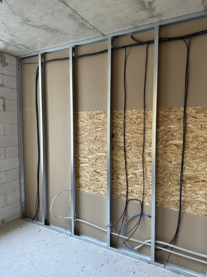

Upotreba Ytong blokova sama po sebi nije sporna u smislu kvaliteta gradnje. Ovde su problematicne dve stvari:
- gips karton pregradni zidovi, jer oni nemaju nikakvu nosivost ni cvrstocu; daleko je bolje raditi pregradne zidove od Ytonga (7.5cm ili 10cm)
- izostanak izolacije za zidove izmedju stanova; trebalo bi ytong pa 5cm kamene vune pa opet ytong da bi zvucna i termo izolacija bila dobra (sendvic zid)

Nevezano za ovaj projekat jer znamo da je BNV smece.
Ali sto se tice gipsa; zidovi ne moraju imati nosivost jer zgradu nosi AB stubovi/zidovi. Na deblji gips karton mozes okaciti bilo kakav namestaj jer stoji na metalnim profilima i ima veliku mogucnos nosenja po m/2. Npr ja imam 2 bojlera od 100L jedan do drugog koji stoje na profilima. Uglavnom su pregradni gips zidovi sendvic zidovi - Gips/Zvucna Izolacija/Vuna/Zvucna Izolacija/Gips. U stanu koji mi je pregradjen gipsom mi je daleko bolja zvucna izolacija od ovog u kom zivim a radjen je sa pregradnim blokom i zvucnom izolacijom.
Izmedju stanova i spoljnim zidovima se gotovo uvek u 99% slucajeva radi prvo giter blok pa onda gips preko sa izolacijom.
Iz dosadasnjeg iskustva nesto vise preferiram gips u poslednje vreme jer mogu lako da ga secem, pomeram uticnice, pomeram zidove, i slicno jer je lak za rad.

Pregradni zidovi u slucaju Quartet projekta mogu da se rade bilo kojom tehnikom jer monolitna armiranobetonska konstrukcija nove generacije koja se ovde koristi obezbedjuje vece raspone koji dozvoljavaju manji broj medjuspratnih stubova i eliminaciju uobicajnih horizontalnih elemenata konstrukcije.
Pregradni zidovi izmedju stanova ce biti debljine 28 cm, zavisno od pozicije stambene jedinice mogu biti izgradjeni od Ytong blokova ili armiranobetonski, na njih ce biti postavljena termoizolacija, a završna obrada od gips kartonskih ploca montiranih na standardne profile.
