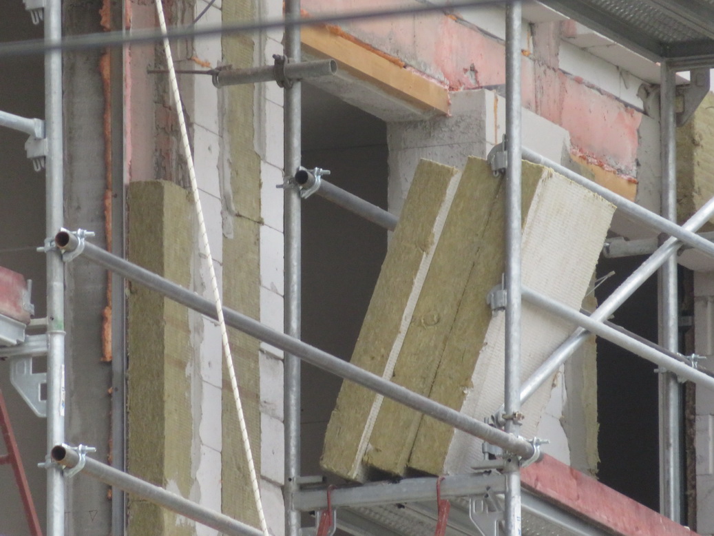

Da ne bude zabune, kada su u pitanju Quartet objekti, oni ce na svim spoljnim zidovima, bez obzira da li su oni armiranobetonski ili gradjeni Ytong termo blokovima, dobiti izolaciju od kamene vune na kojoj ce se potom raditi kombinovano ventilisana i kontaktna fasada (uz fasadne aluminijumske sisteme sa troslojnim niskoemisionim staklom punjenim argonom).
