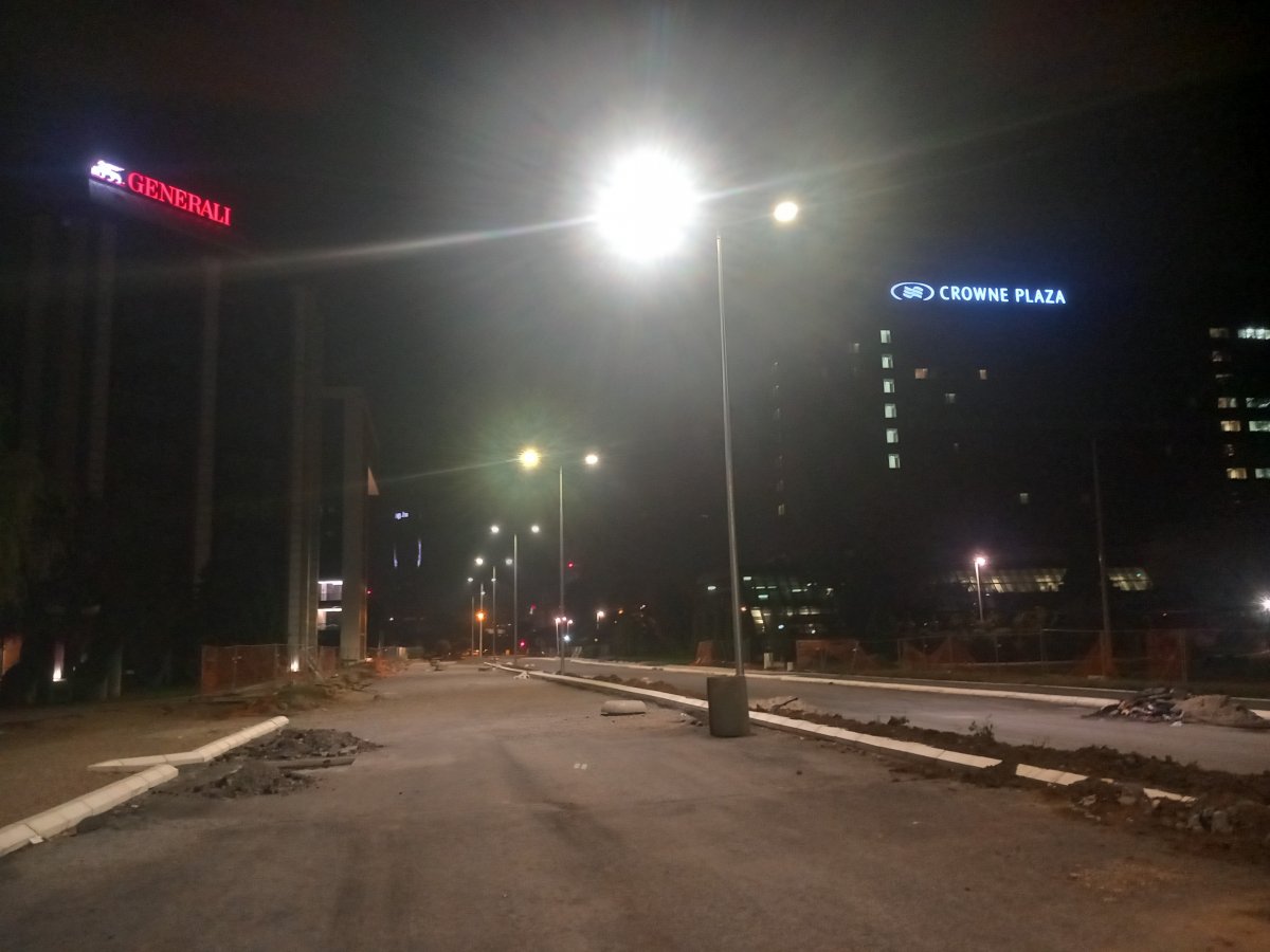

Inače bi mogli i da obnove asfalt u postojećim trakama, koji je dosta propao.
Pa samo to su i trebali da urade, presvuku postojeće trake i reše onu crnu rupu koju onako odvratno nalivaju asfaltom godinama kada se u BZĐ ulazi iz Milentija Popovića iz pravca Hajata.

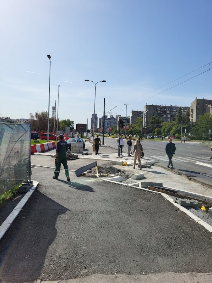

Pogledajte ove uglove, kakvo je ovo suženje pešačke staze, imaju li oni oči?
Da ne govorim što će iz 22. u 21. blok trebati peške 20 minuta dok se dođe do pešačkog (ukidaju 3, prave 2 nova) i onda sačeka semafor... Jezivo.
Gde će biti ta 2 nova?
Ako mi ne budu odgovarali, ja ću nastaviti da prelazim na 3 bivša. Ko ih šiša.
Jedan će biti u nivou lokala Coolina a drugi u novi Food Factory. Tamo gde su spustili ivičnjake. Onaj kod Ferdinand kneldi se ukida kao i na dva kod Vagona...

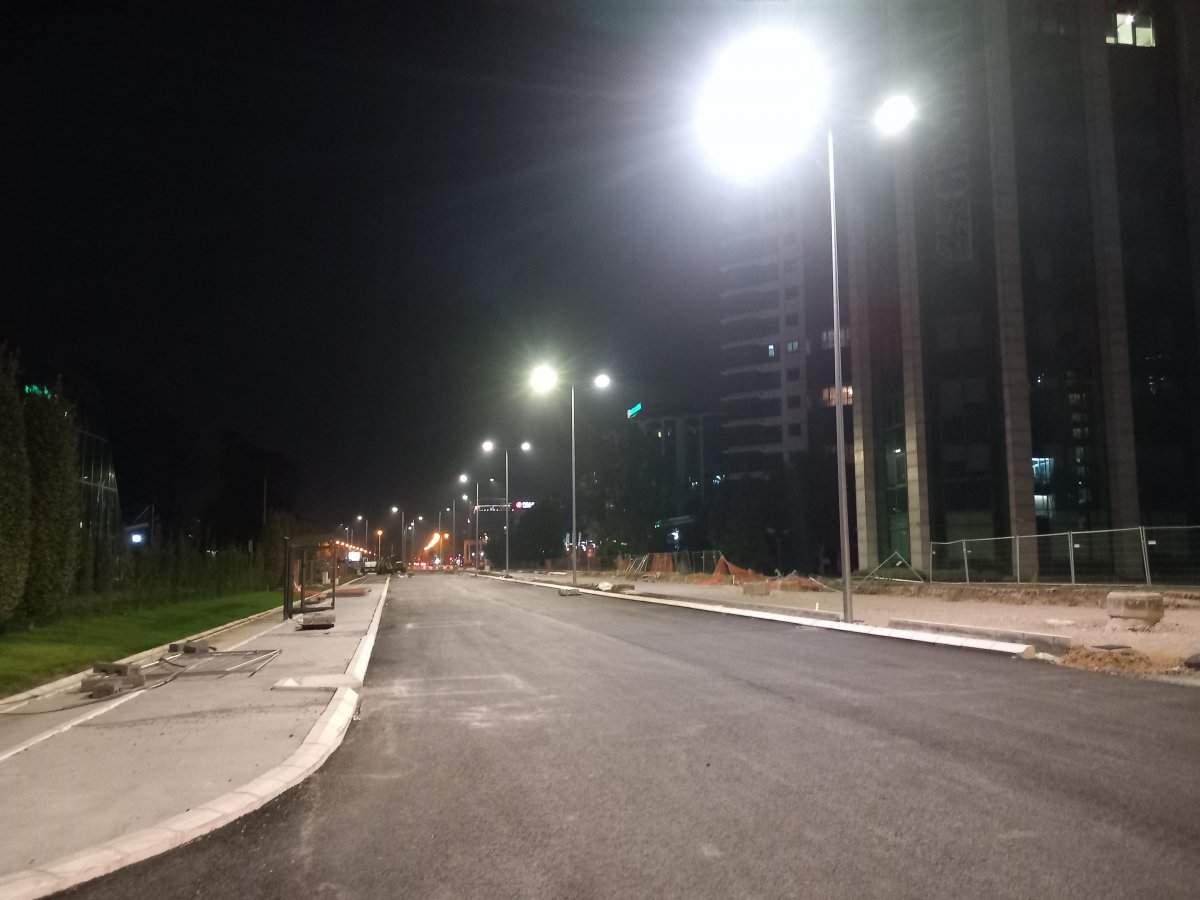

Biciklistička traka- katastrofa!- ko je ovo patetnirao nije prošao 5 km na biciklu!: zbog ovog fizičkog razdvajanja trake od trotoara-paradoks je da će trotoar da rade finišerom a bici stazu (zbog male širine) ručno. Znate kako je prijatno voziti bicikl/trotinet po ručno asfaltiranoj stazi??? Rešenje je jednostavno cela širina se izvede finišerom i odvoji bici staza farbom-ili ako hoće da daju veći konfor biciklistima na ivičnjakom odvojenoj stazi-proširiti je na minimalnu tehnološku širinu koju mogu da izvedu finišerom.
Farba nikako, pa ko jos od pesaka obraca paznju na iscrtanu liniju. Mora da postoji visinska razlika
Postoje i mali finiseri radili su sa njim staze u parku u zemunu mada je tu najbitniji valjak da se uvalja kako treba
ovim rešenjem ne postoji denivelacija-ivičnjak je upušten i služi samo za vizuelnu separaciju
Ne znam tačno šta znači upušten, ali ako je kao na većem delu bici staza po NBG nije dobro.
Neverovatno da i kad rade od nule odrade naopako.
Ti spušteni ivičnjaci su jako klizavi po kiši i opasni za bicikle. Za trotinete su tek katastrofa neudobni i opasni.
