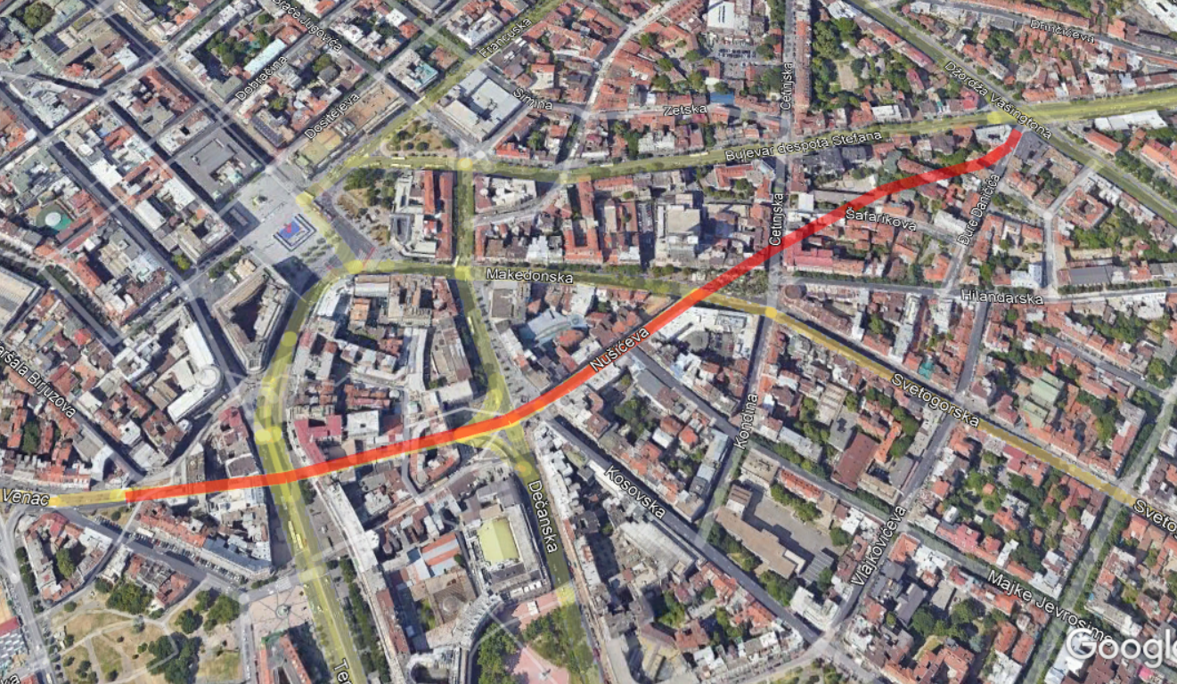

Чеп се ствара због уличне мреже старог града, која је вијугава и преуска да би била "траса првог реда". Место тога боље новац уложити продужетак Теразијског тунела, како би се спојили Зелени Венац и проширени део БДС, а тиме раздвојио транзитни саобраћај од локалног. Нико коме је циљ да дође до Зелењака или НБГД, из правца Панчевачког моста, неће зажалити што не кривуда кроз Браће Југовића, чека на раскрсници Македонске и Дечанске или на скретању из Дечанске у Тунел.

Vrlo slično razmišljamo. U osnovi, pešački podzemni nivoi na Zelenjaku i u Dečanskoj bi se predali vozilima (pešaci na sunce dana!), plus dodatni produžetak tunela.
Ja sam naveo malo drukčiju varijantu rešenja (nov tunel za javni prevoz), ali da, rešenje je tu negde, na tom tragu. Trebalo bi videti šta sa vezom sa Bulevarom K. Aleksandra - čini se lako izvodljiva rampama iz tunela). Bio bi dvaput funkcionalniji i sređeniji grad.
Interesantna ideja. Ali samo modifikovanje zapadnog ulaza (postojećeg tunela) tako da se ne "penje" ka površini i Dečanskoj, nego da ide još dublje, bi bio poduhvat i trošak samo takav. Onda samo kopanje ispod zgrada u Nušićevoj i na Kopitarevoj gradini. Treće, kako da tunel kod Banije ode dovoljno ispod zgrada na trasi a da onda naglo se ''popne'' na površinu do raskrsnice? Kako? I četvrto, na šta bi ličila ta raskrsnica sa ulazom i izlazom u tunel na mestu Ulice Đure Daničića?
Evo konkretno, gde ovde ugurati ulaz i izlaz u tunel, i kako rešiti semafore na toj raskrsnici tako da se ne usporavaju reke saobraćaja ni u Despota Stefana, ni u 27. marta ni u samom tunelu? Kako?
Takođe da se primetiti da u moderno doba, kada se nešto građevinski menja ili pretumbava, da je opšta praksa i preferenca da se nešto gradi od nule, umesto da se dorađuje. Ne kažem ni da je dobro ni da je loše (jer se malo arče resursi, što je problem), samo kažem kako jeste. Retko ko nešto građevinski modifikuje, menja, pretumbava, prilagođava... osim ako baš mora, ako je neko nacionalno blago ili jedina opcija. U svakom drugom slučaju, ide se na to da se pravi novo, jer je i logistički i inženjerski i pravno i urbanistički i saobraćajno mnogo lakše i brže.
Da, ali je predviđeni tunel Picin park - SUP u 29, ako pitaš geologe, pakao na zemlji. To može da izađe na pola milijarde evra samo tako.
A da li može ovde negde da se progura pored zgrada... pa, u principu, to nije autoputski tunel, može i da krivuda pod zemljom, da prati ulice. Ko bi ga znao... al valjda može.
I da ga doteraš nekako u profilu 1+1 ispod Svetovorske i Takovske, uz dva denivelisana kraka za Dečansku/BKA, veliki si posao uradio. Ta 1+1 traka ima veću propusnu moć od današnjeg Terazijskog tunela.
Ja bih od tebe očekivao više od ''ko bi ga znao, valjda može''. Ovo ne kažem sa agresijom ili namernom da provociram. Samo kažem da me čudi da nisi malo više razradio tu ideju, jer obično jesi temeljan i realan u takvim stvarima i predlozima. Očekivao sam veću i detaljniju razradu. Iako kapiram tvoju želju da se saobraćaj makne iz Brankove. *
Geološki je pakao obrni okreni. Ceo Beograd je geološki pakao. Gde nemaš klizište, imaš podzemne vode. Gde nisu podzemne vode, tu su lagumi. Ako nisu lagumi, onda su pećine i uvale (Tašmajdan). Ako nisu pećine, onda su temelji zgrada. Obrni okreni, sve ovde košta i zadaje glavobolje, kada grad tj. desna obala Save, nije na vreme širena i menjana posle WW2 nego se sve kalemilo na infrastrukturu i planove iz 19. veka i jedna grupa slepaca menjala drugom.
I naravno da je i finansijski pakao. Košta, kao i sve ostalo danas. Ali koštalo bi i ovo prepravljanje. Nisam iz građevinske struke niti mislim da znam dovoljno, ali više puta sam baš ovde na ovom forumu čitao kako ljudi iz te struke odgovaraju na razna pitanja. I obično je odgovor bio ''možeš tehnički sve, samo zavisi koliko si spreman i para, i vremena i živaca da žrtvuješ''. Drugim rečima, često računaj da ti se ne isplati to, nego da je bolje zidati novo.
To što nije autoputski tunel i dalje ne rešava problem kako od kolovoza raskrsnice Banija spustiti saobraćaj tako ''brzo'' odnosno tako naglo da, ne samo da zaobiđe temelje zgrade, nego kako izgraditi tunel TIK ispod tih temelja a da se sve ne uruši i ne poremeti. I isto tako, za koji putuju ka DS, kako ih iz prostora 2 metra ispod temelja zgrada, naglo ''popeti'' rampom do površine odnosno do kolovoza raskrsnice. I kako bi izgledao režim i raspored na toj raskrsnici.
* Samo, ne zaboravi da Brankova može da postane mnogo humanija i lepša ulica, i moooožda čak i da se reši podzemnih prolaza, upravo ako se izgradi tunel EF - DS. Zato što onda Brankova može da postane 2+2 i da se prošire trotoari i dodaju drvoredi čak i u onom kanjonu između Pop Lukine i Beobanke. A tek na Zelenom vencu bi svašta moglo ako bi Brankova postala 2+2 nakon što se saobraćaj preusmeri na tunel EF-DS. I samim tim bi i sama Brankova postala manje opterćena i ne bi sve bilo uslovljeno i presečeno njenom rekom automobila nego bismo mogli mnogo toga da unapredimo i ulepšamo. Otom potom ću da napravim foto montažu toga, sa sve drvoredima u 2+2 Brankovoj, čisto da dam čelnicima Grada koji prate forum ideju pa ko zna, možda se nekada i realizuje.
A, ne mogu da razradim, nemam alate za to, komplikovan je inženjerski posao. Al ajde ovako: plitak tunel 1+1 niz Nušićevu-Svetogorsku-Majora Ilića; dalje 27. marta i Ruzveltova jednosmerni ka Bogosloviji (osim za javni prevoz), Beogradska i deo 27. marta do tunela u Majora Ilića jednosmerni u drugom smeru?
Ili jednosmeran tunel (2 trake) pomenutom trasom, a da se u drugom smeru, takođe jednosmernim ulicama, stiže do ulaza u produženi Terazijski tunel, recimo kod Banije?
Pa raščistio bi se, bogme, grad. Vala - bi. A čini mi se da je to reda veličine 1/5 ulaganja neophodnih za predviđeni Bazisni tunel (nemam ništa protiv, neka ga naprave, daj Bože, ali sumnjam).

Ne bi obesmislilo Terazijski tunel, jer bi uz pomoć jednostavnih rampi on mogao da bude povezan i sa tunelom koji bi išao ispod njega, a primio bi, uz žute trake, svakako javni prevoz koji bi ostao u Brankovoj.

Ulaz u tunel 2+2 u Brankovoj, odmah iza mosta, javni prevoz ide pored ulaznog portala, pa kroz Brankovu - ako ima mesta - ili kružno, preko Jug Bogdanove i Zelenjaka ako nema mesta, zatim uzima 1+1 traku u postojećem Terazijskom tunelu.
Novi, dublji tunel je povezan sa Terazijskim tunelom rampama 1+1 i služi samo za vozila kojima je odredište centar.
Novi, dublji tunel izlazi... ? Treba razmisliti, ali npr. Trg N. Pašića 1+1, i Banija 1+1, daje 2+2.
I to sve, bogme, daje najuži centar očišćen od svakog tranzita na osi istok-zapad i komforan javni prevoz.
