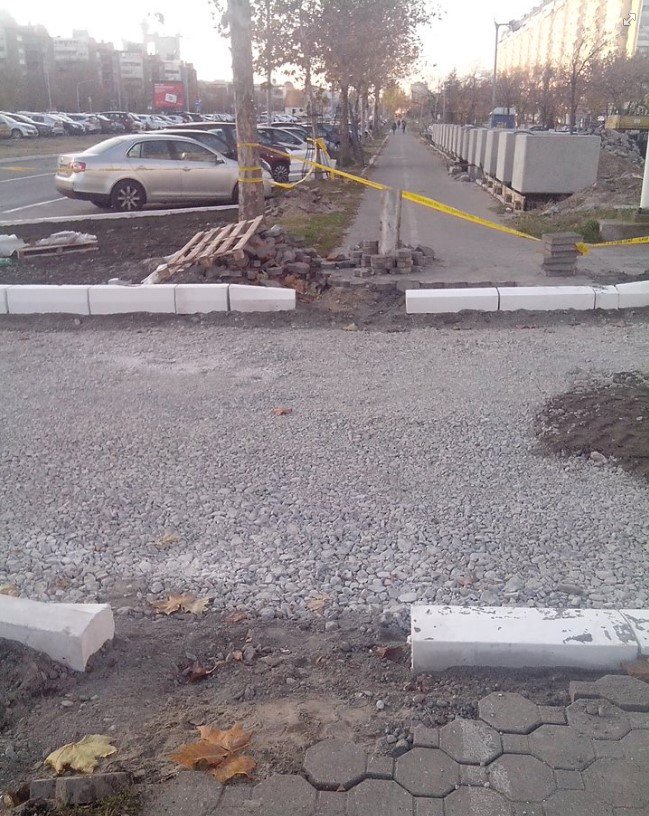

@astrodule:
Kako mislis nisu oborili? Na slici bas deluje da ivicnjak ima pad u odnosnu na izvicnjake sa desne, odnosno prvi sa leve strane.
Mozes li mi malo detaljnije objasniti oko cega je frka? Stvarno pitam dobronamerno.
A sto tu uopste probijaju ulaz kog djavola Na stazama za bicikle je pravilo od skoro da se svodi na nulu bez ivicnjaka ili sa istim ali ravnim bez zuba
Da, ovi ivičnjaci bi trebalo da su prošlost. Čak i da nema zuba, nisu odgovarajući.
Imamo pravi primer kako treba raditi kod Brankovog mosta.
Poslato sa telefona
Problem je "rešen" za bicikliste dok invalidi ne mogu tuda proći. Eto koliko javne službe Grada brinu o svim članovima društva.

Pa i deluje kao najbolje resenje, zasto se onda na tome ne insistira?
Evo mi insistiramo, umesto onih kojima je to posao. Takođe insistiramo da osim jednoobraznosti, postoji i kvalitet radova.
