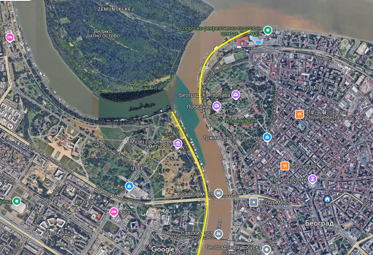

И шта сад, да опет качим слике на којима тог наноса муља нема?
Не знам да ли си приметио, али закривљење обале је на супротну страну од оног на твом цртежу.

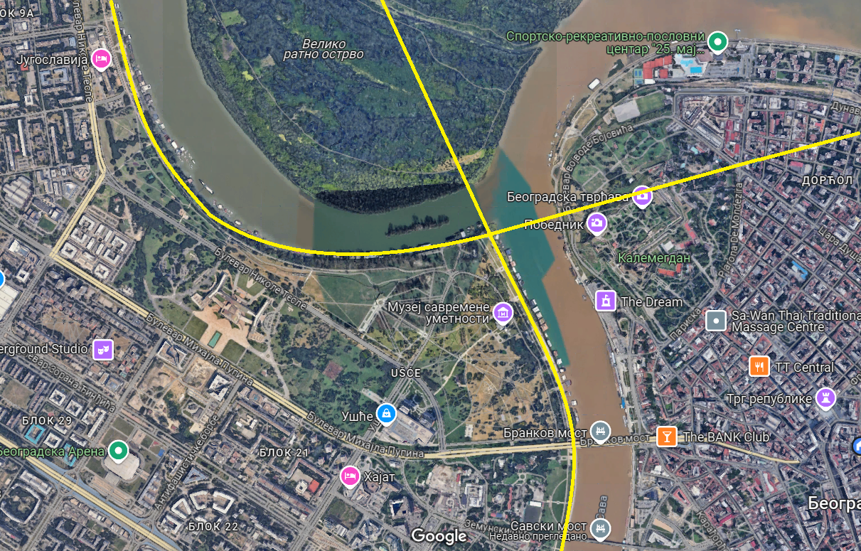

To skretanje na suprotnu stranu je dalje uzvodno od ušća. Kao što sam rekao, model sa segmentima kruga važi samo blizu ušća. Lako je videti zašto je on uopšte primenljiv u Beogradu. U blizini ušća je upravo takav oblik korita obe reke. Kad se povuče linija po sredini obe matice, dobijamo dva pravilna segmenta kruga, ali samo u ovom delu, samo oko ušća i tek malo dalje od njega.
Dakle obližnji delovi Ratnog ostrva, samo ušće i uzvodno uz Savu negde do kraja Beton hala (u Savi odmah uzvodno od ušća se krivina prirodne obale bolje vidi po naslagama čija ivica skreće u desno).
Sve dok matica reke skreće u pravilnom luku, dok je segment kruga, obično su takve i njene obale, pravilni segment kruga. Zato NA TOM SEGMENTU REKE, i samo tu, možemo koristiti deo kruga da bi predvideli kakve su prirodne linije obala. Ali ne izvan tog dela reke. Jer reka nije geometrijsko telo. Zbog toga samo njene manje delove možemo aproksimirati geometrijom. Na sledećem segmentu važi druga aproksimacija. Međutim do god neko takvo uprošćenje važi, ono je dovoljno dobro za grubo predviđanje krivine obala. Jer kako skreće matica, obično slično tome skreće i obala. Ako želite predviđanje bolje od toga i na dužem segmentu reke, onda se mora raditi ili prava računarska simulacija ili fizički model. Ovda (za okolinu ušća) to srećom nije potrebno, jer mi pričamo samo o obliku ušća, a baš tu je deo obe reke oko njega geometrijski pravilan, pa takva može biti i obala, tj rt.
Зума, какве везе има матица са тиме што муљ није очишћен са обала 60 година?
Zaboravi na maticu. To je preciznije određenje na koju se liniju obično misli kad se priča o opštem obliku koje imaju reke kod Beograda. Hteo sam da kažam da kad pogledmo na mapu grada, Dunav i Sava u delu kod ušća izgledaju kao da su delovi dva pravilna kruga.
Kako su tačno određeni krugovi koje sam nacrtao?
Levi krug je određen tako da se na što je moguće većoj dužini poklapa sa armirano-betonskom obaloutvrdom koja se nalazi na desnoj obali Dunavskog rukavca, a da se linija kruga pri tome bitno ne odvoji od ušća na mestu gde je stari betonski vidikovac iznad Dunava.
Desni krug je određen tako da se njegova linija poklapa sa desnom granicom Ratnog ostrva, a na ušću tako da samo dodirne spoljnu ivicu donje obalutvrde na Savi.
Na slici se vidi da se linije obale i kruga poklapaju na prilično velikoj dužini, što znači da je aproksimacija dobra. Ono što na samom ušću ostane između postojeće obaloutvrde i crvenih linija, to bi trebalo dodati postojećoj obaloutvrdi da bi se dobile granice rta po mom predlogu ("dodati" u smislu zameniti kanalizacijom zagađeni pesak, pošto tačno taj oblik kopna VEĆ postoji). Tj ona tako treba da se završi pošto to nije urađeno 1961. Granice kopna na ušću su pre splavova bile stabilne i malo promenljive, pri čemu su te granice tačno sledile ovako dobijene crvene i plave linije, pa je i to znak da je baš ovo prirodna granica reke i kopna na samom ušću. Iz njegovog plana se vidi da je Dobrović obalu nacrtao na potpuno isti način u planu iz 1958. i 1950. (obe njegove obale su zakrivljene ka ušću na isti način). Sve ono nužno proizilazi iz preseka dve pravilne rečne krivine kod Beograda.

Зума, шпиц ти је у складу са углом тока река, тако да..
Тај "твој" нанос муља је још најмањи од наноса каквих је било у кориту рукавца и главног тока Дунава..
Ти рокни на постојећи нанос муља бетон, па ће ти се сутра наталожити даље, ка ВРО.

Ne, nije. Jer bi inače vode Save udarile pravo u Ratno ostrvo, a vode Dunava u obalu gde je tvrđava. Zato Sava na ušću odmah skreće u desno, a Dunav u levo. Zato ugao PRIRODNE obale ušća nije veći od 90 stepeni kao na tvojoj slici, nego manji od 90 stepeni. Nebitno je gde je sada postavljena obaloutvrda. Pričamo o tome gde bi ona ubuduće TREBALA da bude postavljena, da bi ubuduće bilo najmanje dodatnog taloga zato što bi upravo tu bila prirodna pozicija obale čak i kad nigde nikakve obaloutvrde ne bi bilo.
