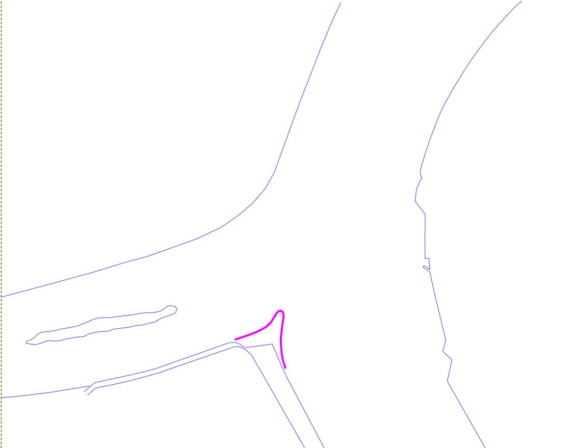

Stvarno ne razumem toliku priču oko nečeg trivijalnog. Vode Dunavskog rukavca koje teku uz desnu obalu, kad dođu do Save, NE MOGU da skrenu desno, jer bi onda tekle direktno nasuprot toku Save unutar njenog korita (sem pri ogromnoj nesrazmeri u prilivima Dunava i Save ). Zato skreću nalevo. Ne mogu da idu ni pravo jer ih vode Save na liniji sudara stalno "povlače" sa sobom u levo. Mogu samo da skrenu ulevo. A onda se u tom trouglu drastično usporene vode uz desnu obalu UVEK talože naslage. To MORA da se desi, pa bolje da to prihvatimo kao višu silu. Pričati kako će naslage na tom mestu neko u Srbiji ubuduće uporno da čisti je više otvoreno zavitlavanje čitaoca nego ozbiljna tvrdnja. Ne znam šta se tu još mora objašnjavati.
Ne, Ratno ostrvo ne bi bilo poplavljeno u slučaju da se potpuno pregradi desni rukavac Dunava. Naravno da nisam za to kao autori koje ti citiraš, ali ako pričamo samo o zakonima fizike, to je nepobitna činjenica. Ali pošto je sad konačno postalo jasno da naše neslaganje nije posledica nedovoljnog objašnjenja predloga sa moje strane, nego nepoznavanja fizike sa tvoje, konačno dižem ruke od pokušaja da ti objasnim fizičke razloge za ono što kažem. Neka sad svako od čitaoca foruma sam proceni ko je ovde u pravu. Ima dovoljno materjala za to.

Sad mi je jasno da nisi razumeo čak ni šta sam napisao, a kamoli fiziku same pojave. Ovde bez crteža ne može ni da se krene. Ok, da pokušam ispočetka.
Pošli smo od toga da ti tvrdiš da bi i mali rt povećao vodostaj reke i izazvao plavljenje Ratnog ostrva. Ja sam rekao da se to ne bi desilo čak ni da se pregradi CEO desni rukavac Dunava. Na slici je i terminologija za pojedine delove reke. Dakle kad bi neko postavio betonsku branu na mesto crvene linije.
Rekao sam da bi vodostaj svuda u reci bio (skoro) isti, dakle i u tačkama A, B i C (razlika je za ovu priču zanemarljiva). Rekao sam da čak i to da bi vodostaj bio isti takav bez obzira da li crvena brana postoji ili ne. Dakle ne bi bilo ni plavljenja Ratnog ostrva. Zbog čega je tako?
Tekuća voda ima dve komponente energije, dinamičku i statičku. Dinamička je ona koja postoji zbog energije kretanja vode. Statička (u ovom slučaju hidrostatička) je ona koja potiče od potencijalne energije, tj od energije položaja vode u gravitacionom polju Zemlje. Dakle ako bi spojili dve posude sa vodom, voda bi tekla u onom smeru koji je potreban da bi se nivoi vode izjednačili.
Kinetička energija vode bitno utiče na vodostaj samo kod brzih planinskih reka. Kad bi takva reka udarila u branu, onda bi se zaista deo kinetičke energije kretanja vode pretvorio u silu koja vodu može da prebaci preko brane. Međutim Dunav i Sava su mirne ravničarske reke, koje ne idu toliko brzo da bi kintička energije tog kreatanja moga biti dovoljna da njihovoj zaista ogromnoj masi vode na iole većoj površini poveća vodostaj. To se donekle dešava samo strogo lokalno, rečimo ne dalje od par metara od stuba mosta koji je unutar tekuće vode Dunava i Save, pa i to vrlo malo po vertikali (desetak centmetara). Međutim na daleko većim rastojanjima taj efekat je zanemarljiv. Vodostaj Save i Dunava kod Beograda zbog toga zavisi samo od statičkih pojava, dakle od težnje vode da svuda bude na istoj visini. Zbog toga ne može da bude bitno različit vodostaj u tačkama A, B i C. Voda se u tački A ne može podići toliko iznad normalnog vodostaju koji je u tačkama B ili A, da bi mogla početi da plavi Ratno ostrvo ako u tački C takođe nije toliko visoka. A tu ne bi bila visoka pošto tu nema prepreke toku, pri čemu se veći priliv vode lako savlada povećanjem brzine protoka po levom rukavcu (a ne povišenjem vodostaja). Kad bi se značajnije povećao vodostaj u tački A (zbog brane), onda bi ogroma masa vode na višem nivou dobila takođe ogromni višak statičke enrgije i zato počela da se vraća nazad, ka Zemunu, budući da bi tada vodostaj u tački C bio manji od onog u A. Zato se to povećanje u A ne bi ni desilo. Ukratko, vodostaji su u svim Beogradskim tačkama Save u Dunava isti. Pregrađivanje rukavca na kraju ne bi u rukavcu povećalo vodostaj, prosto bi napravilo stajaće jezero sa istim vodostajem kao i sve druge vode sa kojima je povezano. Jer nivo voda teži da se izjednači svuda, a brzina reke je previše mala da to spreči.
Drugi način da se to objasni je ono što sam napisao ranije. Voda u desnom rukavcu je neopomična jer nema gde dalje da ode (sem ako se poveća vodostaj u A što je nemoguće iz opisanih razloga, tj odmah bi počela bi da se vraća nazad a kinetička energija zbog male brzina toka nije dovoljna da to neutrališe). Dunav koji dolaze do tačke C zbog toga i ne bi tekao u desni rukavac jer vode koja je već tamo nema gde da se pomeri da bi napravila mesto za novu vodu. Dakle dešava se ista stvar kao da se brana nalazi u tački D (kod Lida) a ne u tački A (na kraju rukavca). Sva voda koja dolazi bi zato odmah skretala u levi rukavac. Pošto je sada ima nešto više nego ranije (jer po desnom rukavcu ne prolazi ništa), onda bi samo išla brže po levom rukavcu.
Dakle, nivo vode bi kod crvene brane bio isti kao i bez nje, pa ni tada ne bi bilo nikakvog plavljenja. A pogotovo ne sa kratkim rtom koji uopšte ne pregrađuje rukavac.
