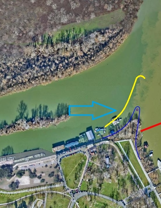

Зума, сигурно да постоји разлог зашто је сам угао обалоутврде увучен, да је изграђен шпиц, водена струја би ударала у његов бок и могла би га оштетити, таложила би муљ на његовом боку и тиме блокирала речни ток. Овако се таложи на шпицу, који се повремено треба одмуљити.
Pogledajte prilog 207174
Problem je što takvo rešenje nije ni trajno ni naročito efikasno. Tj ne dobijamo ništa korisno. Mi možemo da čistimo nanose, ali će reka veoma brzo tu ponovo napraviti nanos, pa ćemo ionako opet imati Rt, ali sada od blata umesto pravu obaloutvrdu od kamena u obliku rta. I dodatno, čak i kad tu nema ničega, vode Dunava na tom mestu skoro pod pravim uglom udaraju u vode Save. Pošto su obadve reke velike i brze, to je vrlo slično kao da voda udari u zid, tj tek malo bolje nego da ovde ionako postoji rt od čvrstog materjala umesto druge velike reke koja teče popreko u odnosu na prvu. Tj i tada bi postojalo znatno usporenje vodenog toka koje bi ubrzano taložilo materjal na tom mestu, pa bi se opet stvorio rt. Znači nama je skoro svejedno, u oba slučaja bi stalno morali da čistimo nanose, samo što u jednom slučaju ne bi imali vidikovac i istureni kameni kej. To je dakle pitanje optimizacije, šta gubimo, šta dobijamo i po koju cenu. Da bi se videlo zašto se baš ovde najviše taloži pesak, a ne toliko dalje nizvodno, evo slike gde su ucrtane vodene "strujnice", tj putanje kojom se kreću pojedni delovi obe reke.
Crvena linija je približno linija sudara dve vode, što se vidi po drugačijoj boji. Ako pratimo tu liniju sudara od njenog uzvodnog dela ka nizvodnom, vidimo da se menja UGAO pod kojim se jedna voda uliva u drugu. Skroz uzvodno, kod NovoBeogradske obale, imamo tendenciju direktnog čeonog sudara, tj ugao sudara je skoro 90 stepeni. Ali što idemo više nizvodno ugao susreta dve vode je sve oštriji, dakle sve više teku jedna pored druge, skoro paralelno, pa sudar voda nije tako oštar. Zbog toga vode manje usporavaju što smo bliže Ratnom ostrvu, a VIŠE usporavaju što smo bliže NovoBeogradskoj obali. Posledica je veće taloženje nanosa na NovoBeogradskoj strani linije dodira. Sve ovo je drastično uprošćeno, naravno.
Ja duboko sumnjam da će i jedna vlast baš često plaćati vađenje nanosa na ovom mestu. Tako na kraju ispada da će ovde svakako biti neki "rt". Pogotovo što je Dunavski rukavac mesto za gomilu splavova, pa će i oni iza sebe drastično usporiti vodu i povećati taloženje. Pa je izbor samo da li ćete ovde imati neuređeni rt od blata, kao sad, "rt" u obliku privatnog splava (pošto će da se vode interni SNS ratovi za ovo mesto), ili ćete gradnjom obaloutvrde u istom obliku i na istom mestu u kome bi se on i prirodno napravio, rezervisati prostor za JAVNO šetalište i vidikovac. Kome će prostor pripasti? Ko će od njega imati koristi?
