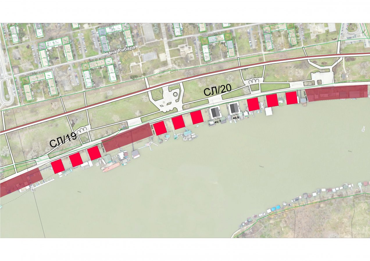

Реците ми да ово на Ратном острву нису црвено означене локације за сплавове....
To je verovatno granica plana tako se uglavnom označava.

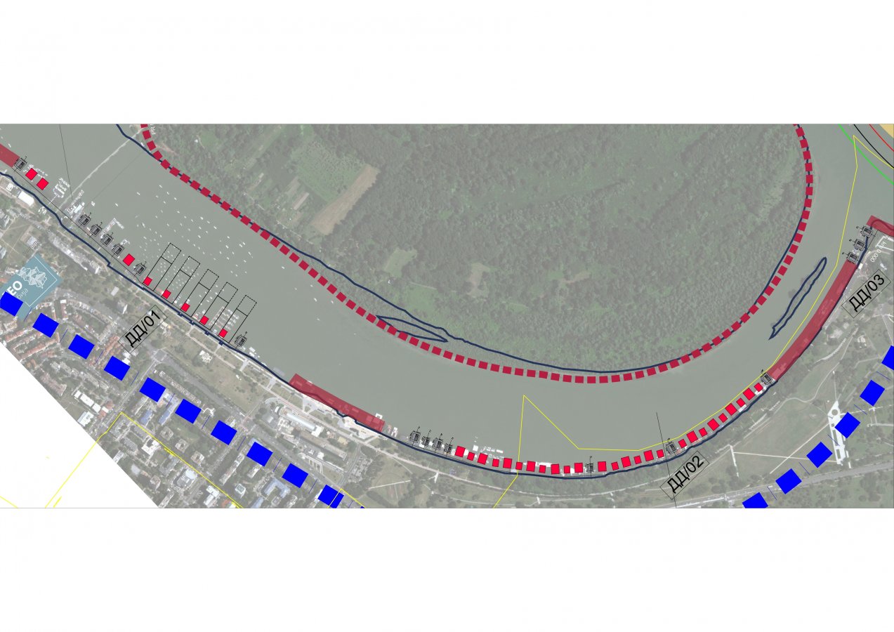

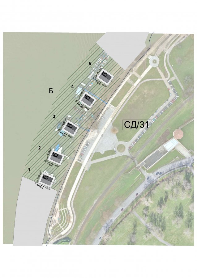

Pogledajte prilog 184686
Pogledajte prilog 184687
Pogledajte prilog 184688
Da li neko moze da objasni sta gledamo? Koliko ce to splavova biti? Ovo crveno, da li to znaci da se oni uklanjaju?

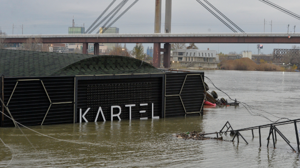

Evo malo nekih detalja iz prve ruke o splavu "Kartel" koji je potonuo pre dva dana:
- Kartel je bivši Ambis
- Još se utvrđuje ko je vlasnik
- Registrovan za 100 ljudi
- Registracija istekla 2020. god
- U noći potonuća bilo 400+ ljudi, uglavnom maloletnika.
- došlo do tuče
- naglim prelaskom većine gostiju na jednu stranu splav se debalansirao, pa je pukao jedini prilazni most
- voda je ušla vrv na revizione otvore koji su umesto da budu hermetički zatvoreni služili kao skladište za piće
- na splavu se opušteno točio alkohol maloletnicima
- Ekipa iz rečne je reagovala munjevito
- Skoro do jutra je "falilo" dvoje dece, srećom nađeni živi i zdravi.
- Kartel je imao rešenje o izmeštanju
I na kraju, Beograd NEMA ni jednog inspektora vodnog saobraćaja, a ta inspekcija je nadležna.

Na kraju je ispalo da je splav potonuo zato što metalne komore koje splav drže na površini reke nisu čak bile ni zatvorene. Pa kad se splav nagnuo zbog prelaska ljudi na jednu stranu i zato delimično utonuo, voda ušla u njih.
A zašto nisu bile zatvorene? Zato sto je neko u pravoj eksploziji kreativnog razmišljanja shvatio da su plovci zgodno mesto za hlađenje pića. Pošto svuda oko njih protiče voda koja je hladna. Pa tako em dobijaju dodatni skladišni prostor, em je on istovremeno i besplatni frižider koji ne troši struju. Preduzetnička genijalnost u svom čistom obliku.
