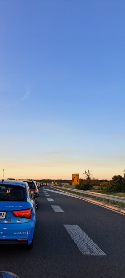

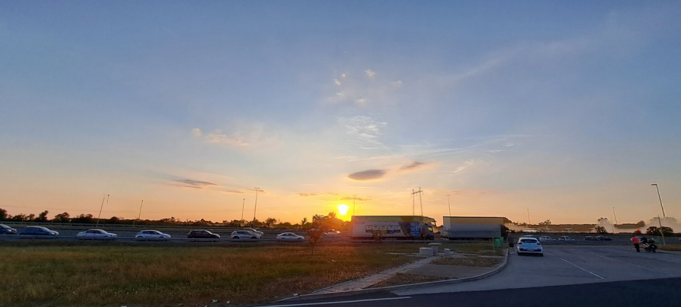

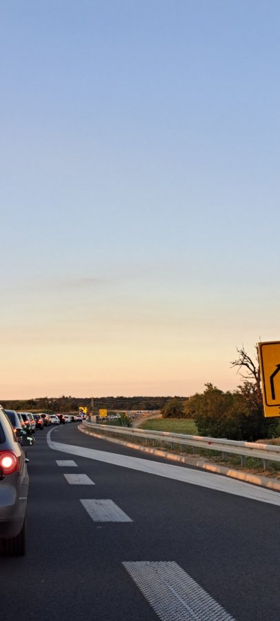

Večeras oko 20h. Bilo je potrebno gotovo 15 minuta da se stigne do devijacije na glinenoj iz smera ČA. Uklonjena je vozna traka, ali brza i zaustavna nisu, ne mogu da ocenim da li su skidali i podlogu ispod asfalta.
Pogledajte prilog 141235Pogledajte prilog 141236
Pogledajte prilog 141237

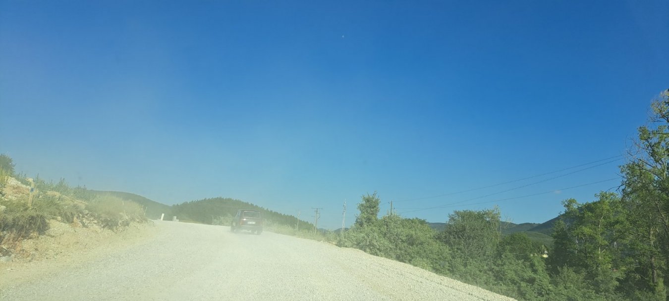

Pominjao sam ranije rekonstrukciju puta Kokin Brod - Priboj, pa evo par detalja od danas. Na deonici od Pribojske Banje do Rutoša radovi su završeni. Kolovoz proširen, postavljena odbojna ograda, vertikalna i horizontalna signalizacija, katediopteri. Autobuska stajališta sada su na proširenjima. Celom dužinom trase postavleni su ivičnjaci i rigola sa jedne strane. Sve kosine i potencijalna klizičta su sanirana i obezbeđena gabionima.
Dalje od Rutoša prema Kokinom brodu većinom je postavljen noseći sloj asfalta i radovi su u toku. Na par mesta je dobro uvaljani makadam. Ostalo je jedno veliko klizište koje je raskopano dosta duboko. Sve u svemu, put je konačno u profilu koji zaslužuje, što bi se reklo "prava magistrala".
Pogledajte prilog 141238
