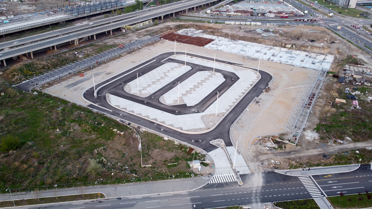

Саша » 21 Apr 2021, 09:22[/url]":nn6e3cpf]Два стуба су тако постављена да могу лако да буду изложени ударима и оштећењу од аутобуса - на првој слици стуб на уском разделном острву (горе лево), и на доњој слици стуб на разделном острву на самом улазу у станицу (доњи део слике). Тако бар изгледа из дате перспективе.
Чини ми се да средишњи део има приступ с доста непотребног кружења. Да су стајалиште постављена обрнуто (црна изломљена линија), улазак аутобуса у спољашњи део средишњег дела би био знатно једноставнији. Слично томе, прилаз средишњем делу је могао да иде право од улаза, исто и излаз (црвена измена на слици).
(слика узета од dr strangelove)
ovo u sredini je parking za autobuse. peroni su po obodu gde su se nadstresnice postavljale i gde treba da dodje stanicna zgrada
Kako li će ovo da izdrži i međugradski saobraćaj i Lastu? Ili se nešto drugo sprema za Lastu (mislim na skraćena ili preusmerenja pojedinih linija, o čemu se pričalo)?
Trenutno i sav međugradski saobraćaj i Lasta saobraćaju sa BAS-a bez problema sa 39 punih perona (i onaj krnji 40. koji ne računam) i to u režimu kada su destinacije obično grupisane za specifičan peron odnosno ne koriste se svi peroni stalno niti optimalno. Na novom BAS-u je planirano 44 perona, tako da neće biti nikakvih problema sa time.
Ako ikada, napominjem ako i napominjem ikada, bude to premalo, samo će se početi deliti slotovi u nekim delovima dana i za neke destinacije isključivo po vremenskom kriterijumu umesto po vremenskom i destinacijskom, i to će biti to. 44 perona sa smenjivanjem na 12,5 minuta po peronu odnosno 5 polazaka po satu može opslužiti 220 polazaka na sat. A BAS je do sada imao otprilike između 500 i 700 polazaka na dan na samom vrhuncu.
Takođe, sam ulaz u parking autobusa je projektovan optimalno tako da ukloni tačke konflikta koje može stvoriti akt uparkiravanja i isparkiravanja što dalje od pristupa javnoj saobraćajnici, kao i da fizički nema mogućnost ometanja saobraćaja na samim peronima. Nikakve izmene nisu potrebne.

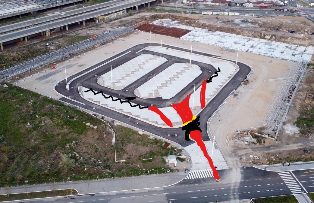

да ли може неко на овој слици да уцрта путању аутобуса?
Evo na brzinu sam iscrtao, čisto dovoljno da se shvate putanje.

[url=http://beobuild.rs/forum/viewtopic.php?p=843632#p843632:iw1527g2 je napisao(la):
vucko » Sre Apr 21, 2021 11:14 am[/url]":iw1527g2]Kojim ulicama će autobusi ići do autoputa i nazad? U svakom slučaju RIP Jurija Gagarina.
Jedan od pravaca je prema Veru, pa jedan od dva kružna toka - to će biti totalni čep i kolaps, ako bude više autobusa.
