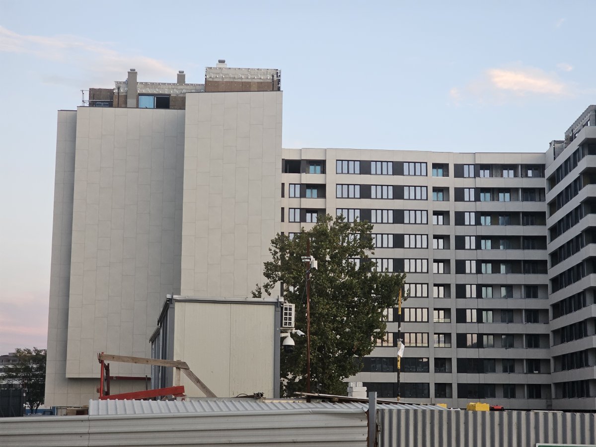

Posto Terminal 10 na istoj parceli nema svoju temu, kacim ovde sliku tih radova jer racunam da i buducim komsijama iz AG znaci da znaju kako napreduje gradiliste ispred:
Izasli su iz zemlje, sad bi trebalo brze da ide.
Sam AG nisam primetio neki pomak pa nisam ni slikao, bageri i dalje u prizemlju, i dalje nesredjeno prizemlje u lamelama, 2 faza slicna kao prosli put.

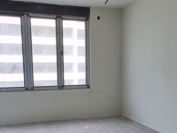

Pozdrav svima!
Verovatno sam jedan od prvih kupaca u ovom kompleksu. Nisam komentarisao temu, ali sam redovno pratio diskusiju.
Elem, interesuje me strucno misljenje o situaciji u stanu na 80% izgradjenosti.

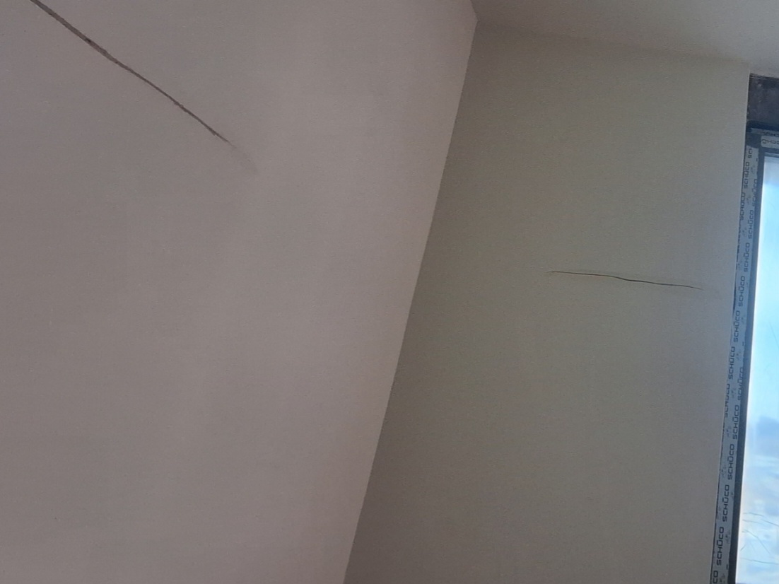

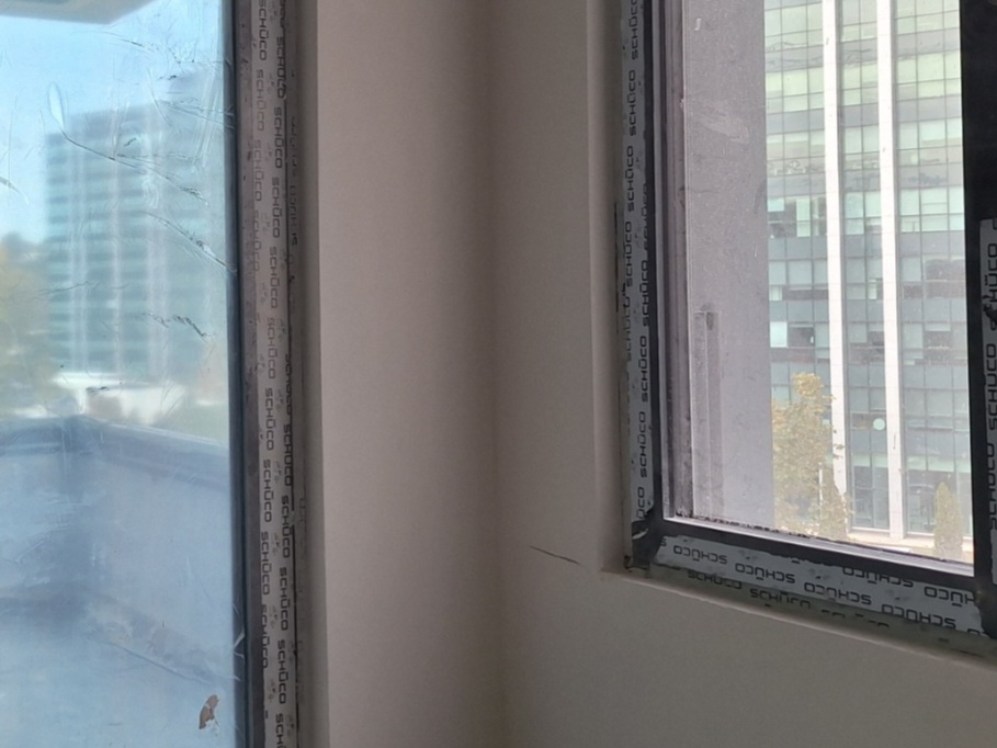

Nekoliko gipsanih ploca na zidovima su pukle u nepravilnim oblicima.

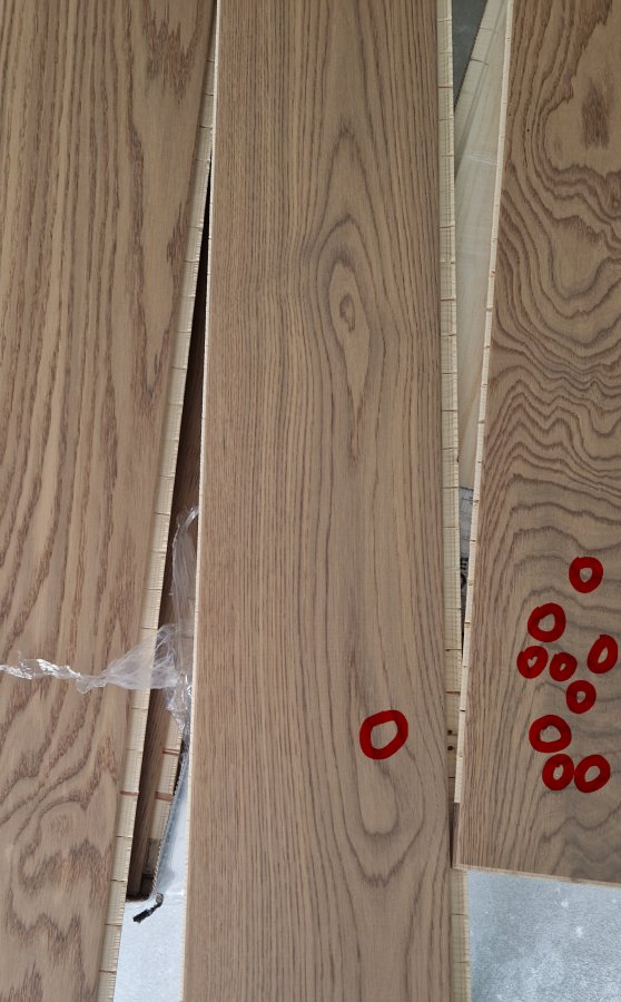

Parket koji su pripremili za postavljanje ima rupice (mozda se ne vidi najjasnije na slici).
Da li je neko imao slicnu situaciju?
Da li je ocekivano da se ovakvi "krateri" nalaze na gipsanim plocama, i kako se ovo sanira?

Gips ploce ne bi smjele ovako da pucaju! Rupice na parketu jesu li od ostecenja ili pri izradi?
Daske parketa su iz novog pakovanja otvorenog prilikom obilaska stana.
Pretpostavljam da su rupice rezultat fabricke obrade drveta ili samog ostecenja u drvetu.
Neshvatljivo mi je da parket ocekivanog prvoklasnog kvaliteta ima ovakve karakteristike (nedostatke).

Hm, vidjeli bi se spojevi ploča. Meni više liči da se je ploča ovlažila pa se izvitoperila.
U svakom slučaju, to moraju riješiti, ne može tako ostati.

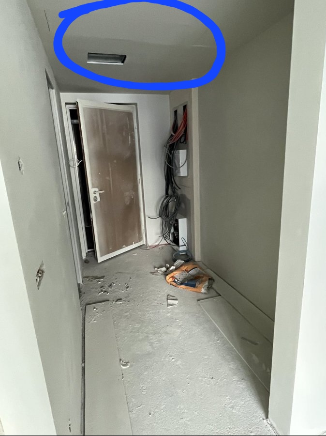

Kocka nije izgletovana ni fiksirana, jasno se vide ivice , kao poklopac otvora koji nije izgletovan. Doduse lici kao da je nesto radjeno i nije zatvoren taj deo plafona.

Mene više brinu ove pukotine u zidovima nego otvor u plafonu 😕
Ako je ovo rigips, onda se to sanira zamjenom rigips ploče. Pravo pitanje je zašto se to desilo. Možda vlaga?
I da nije rigips, kod novogradnje sam vidjao da malo zid napukne, bukvalno linija se pojavi na zidu...za šta su mi gradjevinari rekli da je normalno uslijed slijeganja...šta god :)

Nove informacije nakon danasnjeg sastnaka...
Na zidovima nisu gipsane ploce vec neki izolacioni materijal debljine par centimetara. Ocekivano je da u ovom periodu zgrada "dise" i da se pojavljuju pukotine koje se saniraju.
Sto se tice parketa, stavlja se 1. klasa. Desava se da postoje "nepravilnosti" i rupice, ali u skladu sa standardom i dozvoljenim nepravilnostima, jer nije extra klasa, vec samo 1. klasa (po njihovim recima).
U svakom slucaju, ostaje da na primopredaji izradimo zapisnik sa svim nedostacima koji ce biti ispravljeni.
Rok za zavrsetak je navodno pocetak februara.
Kao da parketari tokom postavljanja ne primete nedostatke pa onda kupac mora da ih juri po stanu...
Verovatno kada bi sami otklanjali greske, bacili bi pola parketa.
Ovako ce ustedeti vise, uz nadu da se kupci nece maltretirati i cekati da se zameni deo parketa, ili se nece ni setiti da traziti ovakve greske.
U svakom slucaju - tuzno.
