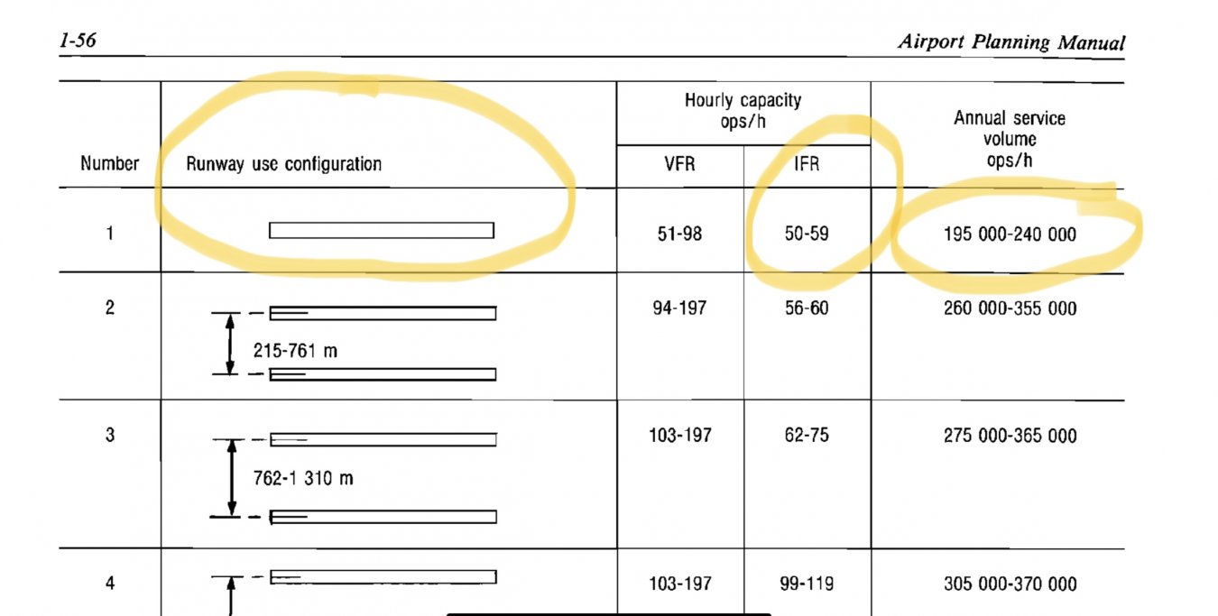

So?@Пантограф , да ли си озбиљан? Да се манемо међународно потврђених методологија, и да одлуку о конфигурацији аеродрома донесемо на основу коментара са интернет портала? Ево табеле која у САД служи као оријентација за број писта у односу на број операција:
Pogledajte prilog 170905
Ако се десило да као 13. у реду за полетање (уз једно слетање) чека пола сата, то сигурно није због капацитета саме писте. Једна писта може да прогута преко 50 комбинованих полетања и слетања у сату.
Мислим да ти то промиче - ми смо далеко, јако далеко од граничних вредности. Петнаест слетања у сату је и даље једва изнад четвртине (~30%) капацитета. Нама је у вршном сату писта оптерећена са 30%, где је остатак дана, где је остатак године.So?

Daj molim te navedi jedan jedini aerodrom koji ima toliko poletanja po jednoj stazi.Једна писта може да прогута преко 50 комбинованих полетања и слетања у сату.

Ништа лакше. Ево декларације Гетвика (ка њиховом органу који се бави надзором доделе аеродромских слотова). Безмало цео дан планирају преко педесет операција у сату:Daj molim te navedi jedan jedini aerodrom koji ima toliko poletanja po jednoj stazi.
Da ti ne tražim samo sletanja. U kombinaciji nema ni teorijske šanse.
Već sa dve piste, makar bile i ovako blizu kao naše ima bar teorijske šanse.
