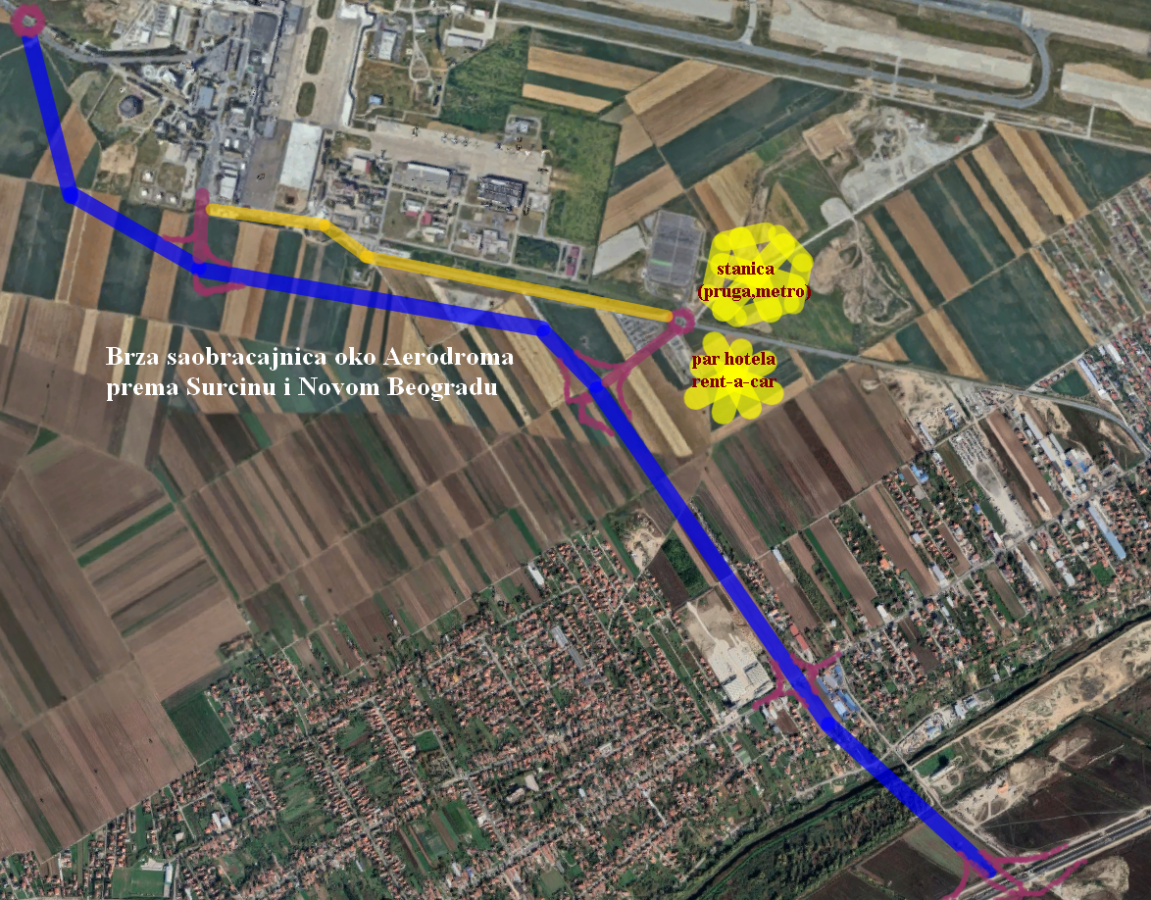

Znači imaju već neke planove za tu obilaznicu oko aerodroma.
Pa evo moj predlog kako da je produže.
Desno u žutom može da bude lokacija na koju će da izbace neke sadržaje koji ne moraju biti kod samog terminala.
Pored park'n'fly i malog kružnog toka ima dovoljno mesta da se stavi par hotela, izmesti rent-a-car, napravi stanica i još neki sadržaji.
To se onda poveže brzim i čestim mini busevima koji idu lokalnim putem (narandžasto).
Plavo je brza saobraćajnica koja ima konekciju na obe strane prema terminalima, ali ne ide preko samog aerodroma.
Imala bi vezu sa park'n'fly i centrom Surčina, pa bi onda se spustila do nove brze saobraćajnice za NBG i Miloš Veliki.
Ovo bi rešilo mnogo problema koje možemo očekivati za 3-4 godine.
Pogledajte prilog 157883
Не може толико у десно јер иде преко простора за другу паралелну независну писту која је предвиђена Планом детаљне регулације. На овој слици се види - распоред пристанишних зграда и стајанки ће бити другачији (већ јесте), али је позиција писте (мање-више) утврђена:

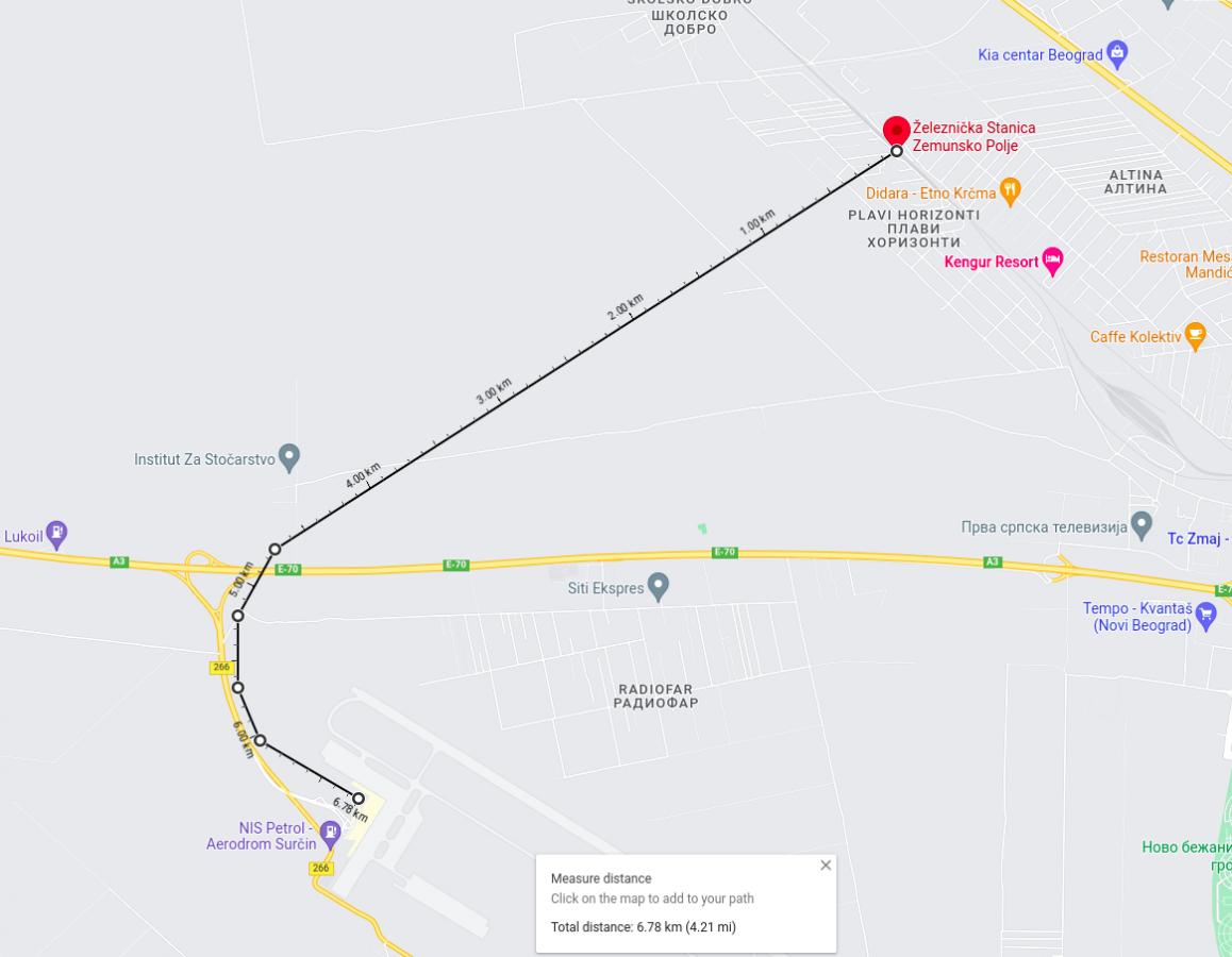

Ne znam da li kapiraš, ali u pitanju je samo par kilometara pruge od Zemun polja do aerodroma, kroz njive, a to za ukopavanje ne znam što bi bilo ko tražio. Sve u svemu, jedan prilično trivijalan i jeftin projekat, a povezao bi aerodrom brzom vezom ne samo sa Beogradom, već i Novim Sadom i kasnije Suboticom, što je veliki broj putnika.

Ono što se ne slažem sa tobom jeste da je to trivijalno i jeftino. Trebalo bi najmanje 5 nadvožnjaka da se napravi puta dva za dvokolosešnu prugu.

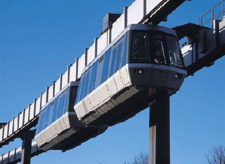

Surcin isto moze da se pokrije skytrain-om i da se preko aerodroma veze sa Zemun poljem. Naravno da je voz bolje resenje ali je i skuplje (verovatno) i pitanje da li je i potrebno. U Surcinu zivi 14,292 stanovnika (izvor Wikipedia). Beogradski aerodrom je pre pandemije (2019) imao 6,159,000 putnika.
I zasto vanstandardna resenja kada se vec primenjuju. Dao sam primer Dizeldorfa. Poredjenja radi, njihov aerodrom je 2019. godine imao skoro 26 miliona putnika. Takodje, skytrain se koristi i za javni gradski prevoz putnika, primer Vupertal (link) i Dortmund (link).
Може Сурчин да се покрије Скајтрејном преко Земун поља - као што може и хидроглисером преко Бољеваца - али ће Сурчинци онда и даље бирати 601.
Заиста нам ове вуперталске висеће егзотике, или некакви монорејлови и слично, нису потребни.
Kakvi Skytrainovi. Nepotrebno se pravi novi sistem koji nije interoperabilan sa ostatkom sistema, čime se komplikuje sve.

Е, па, зато што је то сокоћало знатно брзински инфериорно у односу на воз, који једини може да оправда таква кривудања и трасе "као киша око Крагујевца" ("као Сурчин преко Земун поља") : то не може ни метро, некмоли ово висеће чудо. Друго, директне вожње и преседања... бог и шеширџија. Не могу себе да замислим да бих кренуо из Сурчина висећим Швабом до Земун поља (Плави хоризонти), па на воз. 95% путника би бирало 601, 100% би бирало аутомобил ако може - има сад и нови друм (а до Батајнице нпр. возом стигнеш брже него аутомобилом). А још ако нпр. путник из Бечмена треба у Сурчину прво да преседа из аутобуса на "висуљка", па на воз, па...
Од свих транспортних система на свету, богме, нећемо градити баш најчуднији од свих, тај из Вупертала.

Maksimalna brzina Simensovog skytrain-a je 50 km/h sto i nije tako lose. Jos ako se uzme da bi deonica Surcin - Aerodrom Nikola Tesla- Zemun polje bila oko 10 km.
"Transportni sistem iz Vupertala" mozda jeste neobican ali je veoma praktican i efikasan.
