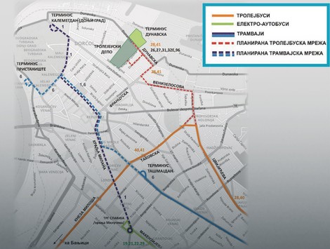

Postavi i onaj crtez iz blica potrebno je nekoh 4 km dvostrukog kolosjeka i nekih 8 skretnica
Nisam preuzeo sa Blicovog sajta, ne mogu da nađem crtež, nije ni bitno, ionako još nisu odlučili da li hoće bežični tramvaj na baterije ili će se zadovoljiti klasičnim pantografom...
