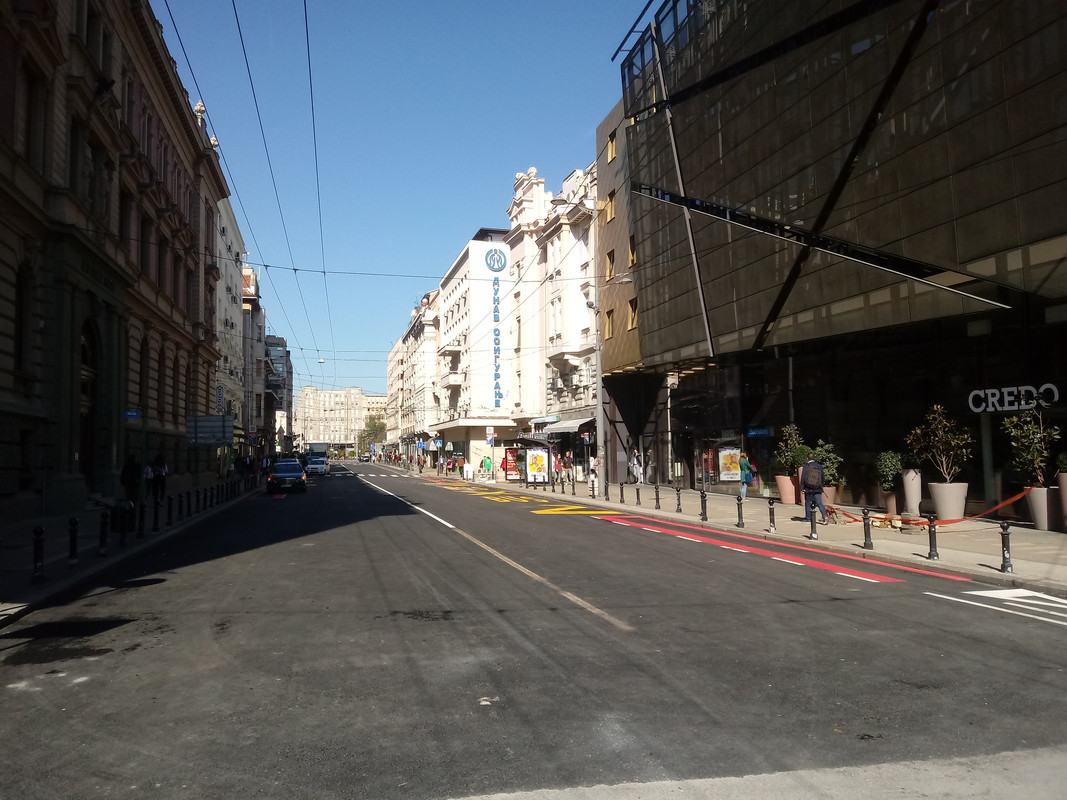

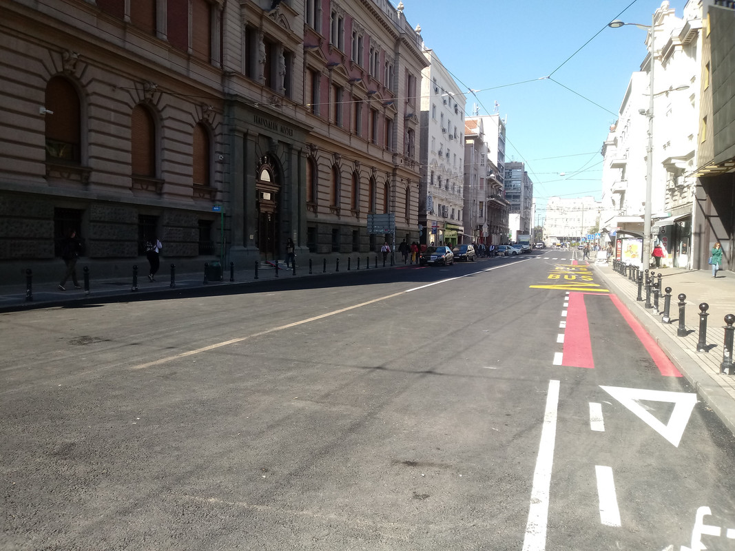

Васина улица данас поподне:

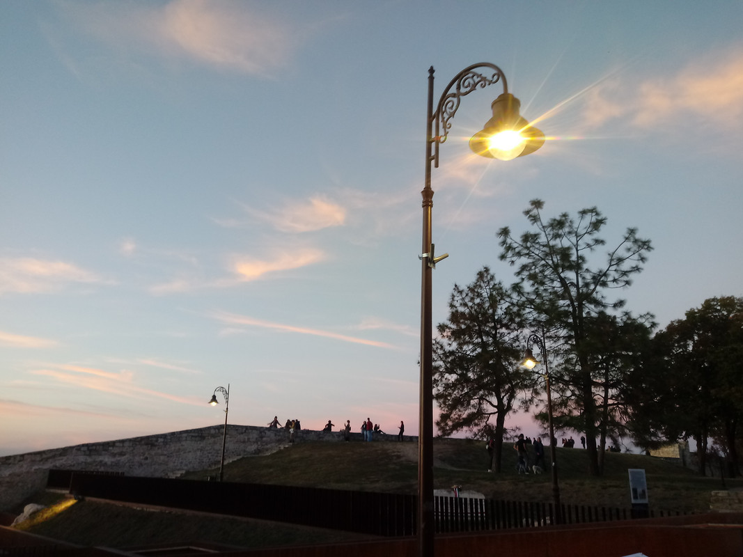

Подсећам на светиљке на Тврђави код Чесме Мехмед-паше Соколовића - нове, стилизоване као старе:
Sa ovom kockom bi bilo najbolje da je postavljena na trasi pretvorene Vasine ulice u pešačku zonu,kako je prvobitnim planom bilo predviđeno.
