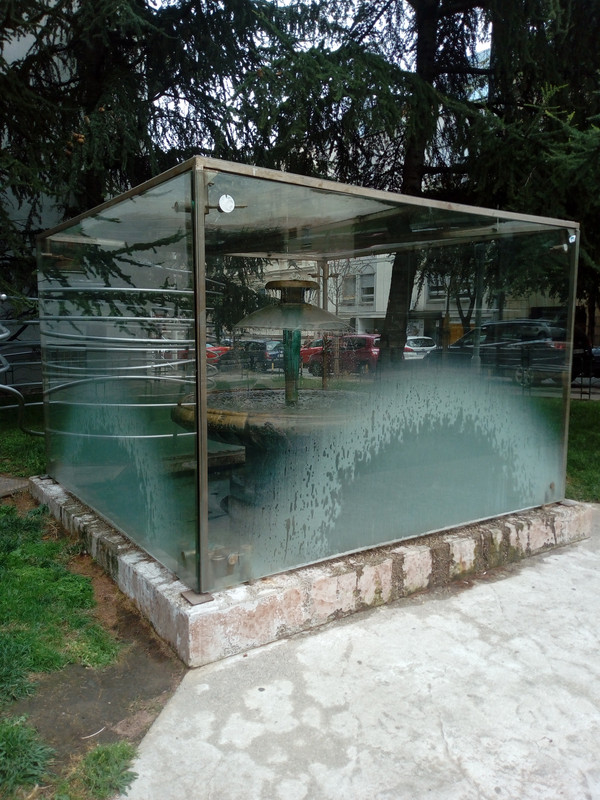

Evo kako se u srb u bg odrzavaju stakla objekta kao i okolina
Ovdje ce mo staviti akcenat na stakla koja su musava strokava
Pritom stite jedinstvenu fontanu koja radi po teslinim principima u svijetu
Sama po sebi je atrakcija zasto bi stakla drugacije izgledala na trgu
Da podsjetim i raiceva je bila zaparena privih mjesec dana kondez nista se vidilo nije
A staklo je cisto samo zato sto je u sklopu tc i sto ima redovno ciscenje na par sati

Stavljanje vodoskoka u stakleni kavez nije baš dobra ideja. Tekuća voda povećava vlažnost i menja temperaturu vazduha. Normalno je da se javlja kondenzacija. Neophodno je provetravanje unutrašnjosti i onda nema problema. Dakle nema veze sa održavanjem već lošim prektovanjem.
Kada je to pločnik Trga Republike bio toliko štrokav da se nisu videli detalji ploča na njemu?
Arheološka izložba kod TC Rajićeve ima cevi i otvore za provetravanje koje vidite ovde, pa se posle popravke početne greške kondenzacija više nikada nije pojavila.
