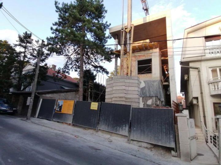

Без имало симпатија за ово дивљање, морам да се запитам да ли би ситуација била значајно различита да је на суседном плацу сазидан идентични објекат као постојећи. На једва метар од међе, ако добро видим, са првим спратом који кипи преко приземља, и затим поткровљем које кипи преко спрата, стрмог крова до висине... управо овог бетонског зида.
Гледам сад на Гуглу како изгледа са десне стране, мени изгледа поприлично немилосрдно такође, линија крова је ни пуна два метра од комшијског крова, а надвишује комшијски објекат за читав спрат. Како ми се чини, нијансе су у питању:

Imam utisak da na forumu je sve više ljudi koji nisu iz struke čim se ovoliko polemiše o ogradi a ne o zidu jednostrano uzidanog objekta. Potpuno promašeni komentari. Razumem da komšija to piše ali ovo bi trebalo da bude mesto gde ljudi iz struke komentarišu arhitektonska dešavanja u Beogradu. Postoji facebook, razni novinski članci pa onda komentari i slična mesta gde mogu ljudi da pljuju i pričaju šta god požele o svemu. Na žalost i novinari primećujem da su sve nepismeniji i da to i ohrabruju pisanje. Vrlo tužno i ni malo ohrabrujuće za ovo naše društvo.
Ovde je prosta stvar, komšija koji se žali nek izvadi informaciju o lokaciji za svoju parcelu pošto su skoro sigurno u istom planu obe parcele. Nek zatim pročita šta piše u delu: “Izgradnja novih objekata i položaj objekta na parceli”.
Na Senjaku koliko se sećam više stvari je odredjivalo kad novi objekat može da bude jednostrano uzidan kao što je ovde uradjeno. Jedan od parametara za to je bilo da li je kod komšije (u ovom slučaju to bi bio komšija kome sada smeta novi zid) neki objekat bio isto tako jednostrano uzidan uz komšiju koji sada gradi. To se vidi i na geosrbiji. Ima još uslova koji bi dozvolili takav položaj novog objekta. Ovde sam naveo samo jedan koji se najčešće dešavao u praksi.
Vrlo jednostavno sve. I onda tema na forumu ide u pravom pravcu i polemiše se da li je to uredu da plan dozvoljava takve objekte na Senjaku ili ne i slično tome.

Veći utisak ostavljaju ljudi iz struke kojim se mora crtati da bi nešto shvatili.
Dakle objekat je jednostrano uzidan sa desne strane (gledajući sa ulice), ali sa leve strane ipak jeste ograda jer nije vezana za objekat (dvorište je između) samim tim ne može biti uzidan sa te strane, zar ne?
Tako je. Sa leve strane je ograda i ona ima svoje limite koji su urbanistički vrlo mali. U praksi se izvode do 2-3 metra maksimum.
Ако су премашили план и пропис, зид под мач, а не би било лоше ни ту караконџулу с друге стране (мада опет кад би се тако кренуло, било би весело, мада је нешто што је неизбежно на довољно дуг рок)

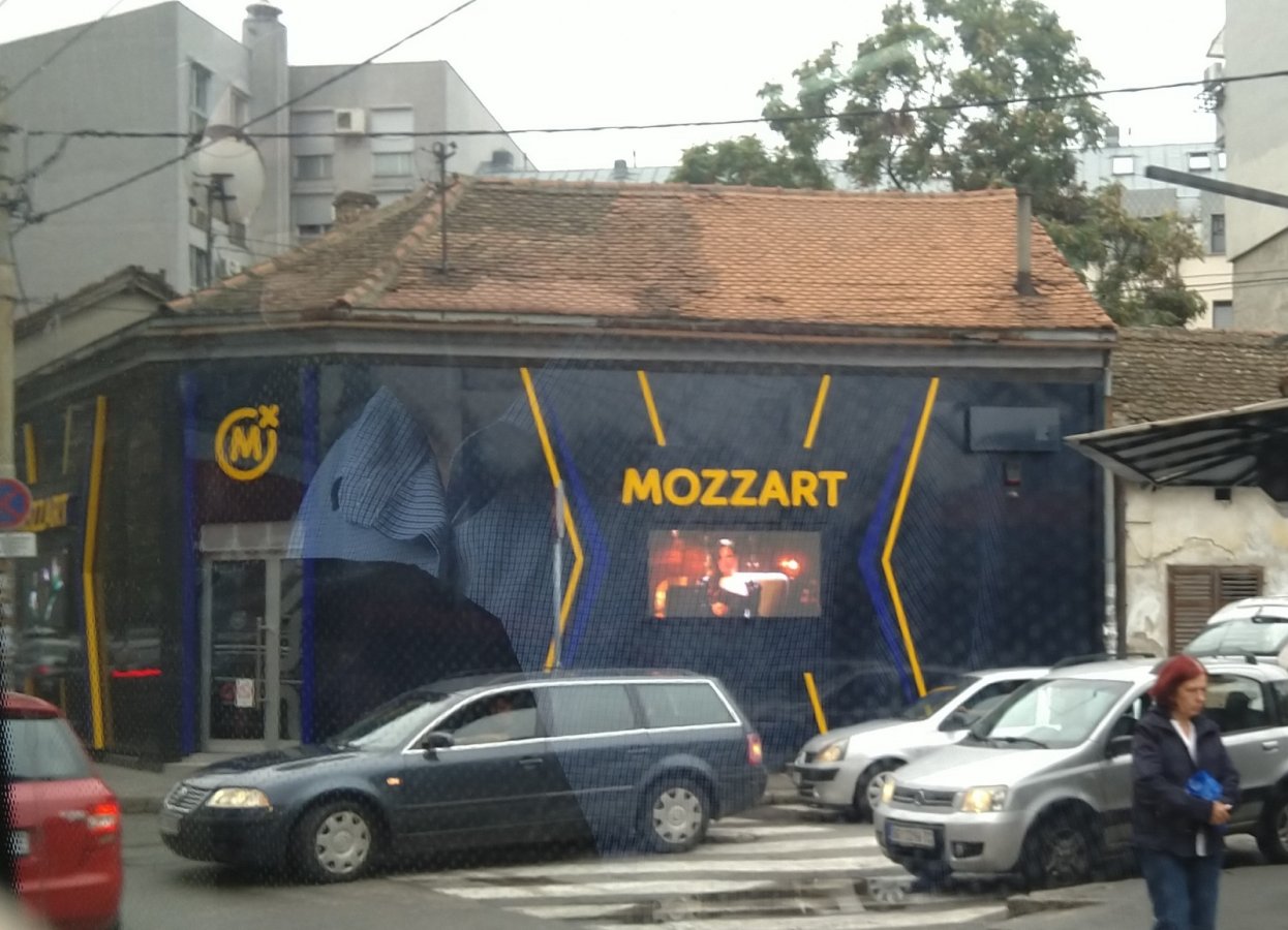

Mozzart turbo-grobnica u Makenzijevoj, nisam na vreme pripremio kameru jer sam bio u prevozu pa uslikah samo ovo.
Horor, i to i okolina.
