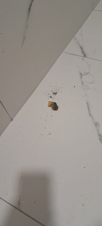

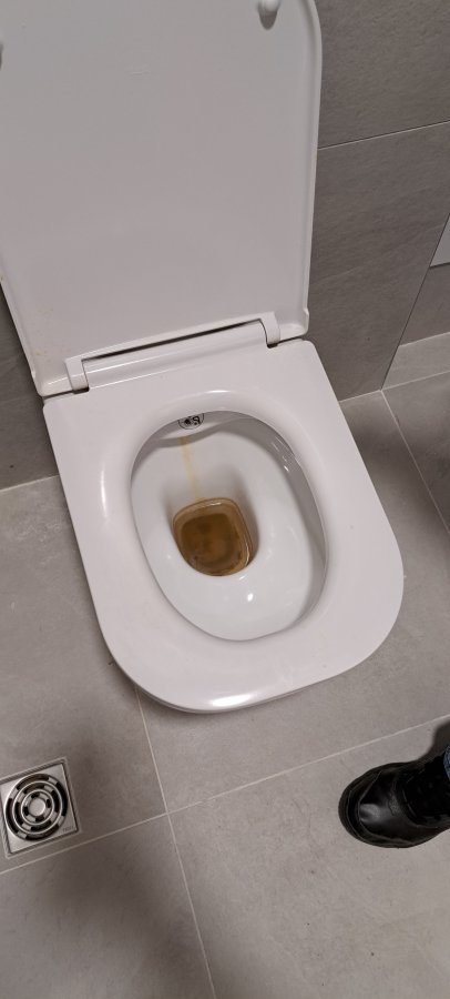

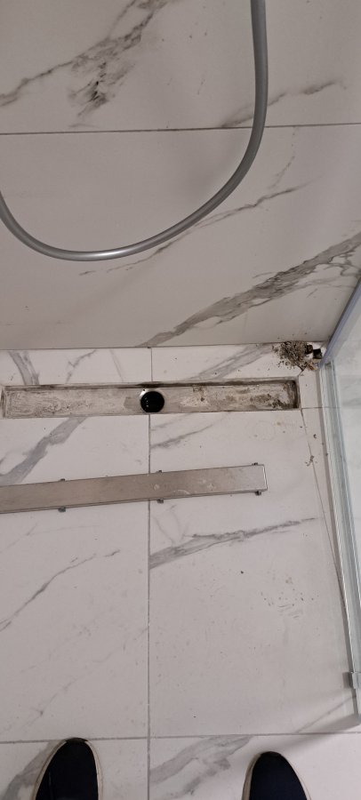

Pozdrav svima,
U petak sam odradio primopredaju, trajalo je oko sat i po. Popunili smo dve stranice zapisnika, posto sam se trudio da zapisem sve sto primetim.
Jedna od stvari na kojima bi trebalo da insistirate pre primopredaje je da proverite da li je stan cist da bi mogli da vidite da li negde ima nekog ostecenja, jer kada ima prasina po podu, kada su musavi prozori ili plocice ne mozete sve lepo da vidite.
1. Stan je bio zaprljan, bili su ostaci opusaka, pepeo, delovi farbe/gipsa, mrtve muve po patosu. Jedan od radijatora u kupatilu je prekriven nekim zutim lepkom. Obe wc solje su izgledale katstrofa iznutra. Blato na roletni sa unutrasnje stane roletne. ( stan je na poslednjem spratu)
Pogledajte prilog 232858
Pogledajte prilog 232860
Pogledajte prilog 232861

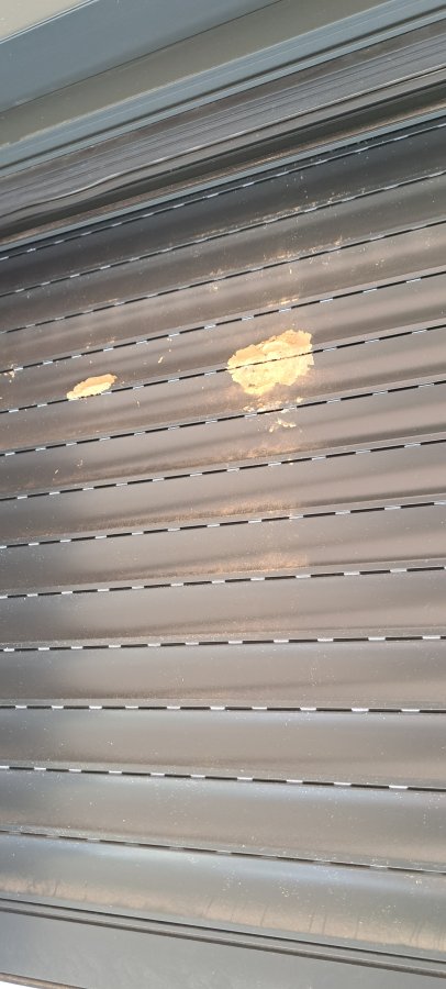

3. Okvir rama od balkonskih vrata je zamazan nekom farbom ili purpenom. Ne znam kako ce to da srede.

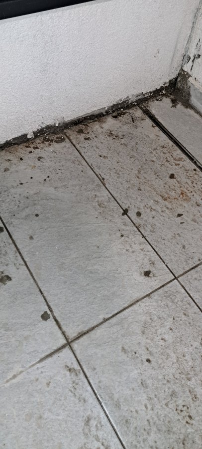

8. Plocice na terasi su uprljane malterom za koji ne znam da li ce moci da se skine.
Pogledajte prilog 232863
9. Slivnik od tus kabine je bio pun djubreta koje sam posle ocitio da se ne bi zapusilo.
Pogledajte prilog 232864

Srecno komsija i dobrodosao! I mi smo imali zamerki prilikom primopredaje ali nemojte imati velika očekivanja za resavanje istih jer su se i tu zastitili ugovorom gde uopste ne stoji rok za resavanje tih stvari. Na svu sreću kod nas nema nista pretetrano problematicno, najveca mana su pukotine na rigipsu na par mesta, sve ostalo se da lako resiti. Sto se tice plocica na terasi mi smo skoro kupili neko sredstvo i nakon toga su kao nove, isto su bile zaprljane od strane nesavesnih majstora.

Sve navedeno je klasika u Srbiji. I kod mene su bili slicni "problemi". Jedno po jedno resavacete sami i to je to. Srecno useljenje! :)
@zodradana Jel neko posebno sredstvo u pitanju (moze reklama :) )? Nama je nakon pranja uglavnom ok (mada se dosta prlja i dalje zbog radova), ali na jednom delu jos nismo skinuli, ne znam cime su to isprljali tako. I vrata su iznutra mnoga lepili nekom zuckastom trakom, to kad smo odlepili, sve je lepak ostao, moracemo i to da malo jace izribamo verovatno.
A sto se tice tih popravki, dugo nam nisu sredili, onda sam jedan dan dosao u stan i tada su kao na traci dolazili i sredili sve sto su mogli, samo su ostala jedna sobna vrata gde se odlepljuju te kao lajsne, i za roletne guma na dnu koja je pukla da se zameni. Ostalo su sredili. I nisam jos siguran za bojler u kupatilu da nema neki problem posto kad pustim toplu vodu ne ide lepo mlaz nego kao da ima vazduha u bojleru/cevima, sredi se posle oko pola minuta, ali mozda je do toga sto jos ne zivimo pa otvorim slavinu jednom u dan-dva. a i bojler je cesto prazan.

Evo linka od proizvoda
Na bazi je neke kiseline, videces vec u uputstvu, pusti se malo da deluje a zatim se ispere vodom. Jako dobar efekat, bar u nasem slucaju.
Je li realno da se stanovi predaju u ovakvom stanju? 😮
Ne mislim da treba da sve detaljno bude oribano niti moze da bude ali kupatilo😮 pa ta velika zaprljanja svuda, meni je neverovatno.

@zodradana ja sam mislio spatlom da skinem taj malter, ali pokusacu to sredstvo.
