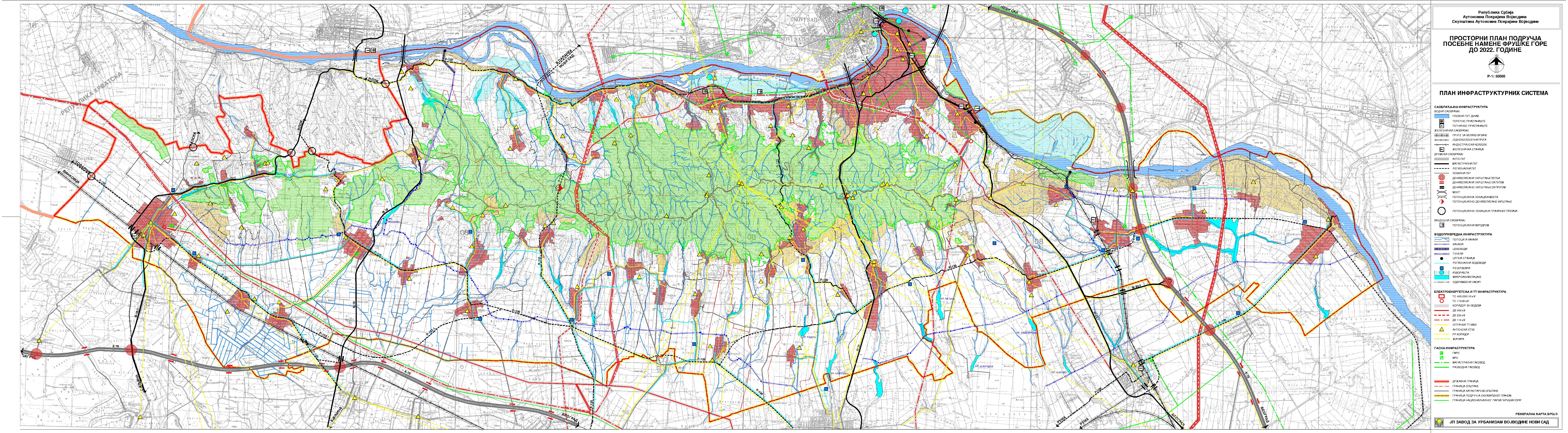

Imaš ovde mapu gde bi nova trasa išla (pazi, slika je dosta velika):
http://www.zavurbvo.co.rs/images/planovi/fruska_gora_3.jpg
Значи исправљање око Чортановаца. Надам се да ће имати разума да оставе место за макар још један колосек поред два која планирају.
Bilo je predloga da se sadašnja trasa zadrži za teretni saoraćaj, ali ne znam koliko je to dobro. Po ovom novom planu se ukidaju stanice Čortanovci i Čortanovački vinogradi.
Како мислиш укидају се? Ако се траса пруге мења не значи да та места остају без станице. Направиће нову, као у Ћуприји.
