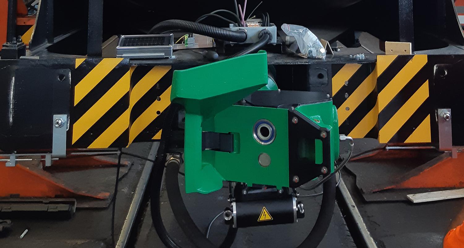

Budućnost cargo transporta na železnici.
Preuzeto sa Railcolor instagram profila.
Питање је колико ће се ово имплементирати, тј. вероватно ће осим неких локалних примена пропасти, као и сваки покушај модернизације квачила у европским земљама са нормалним колосеком. Квачила у земљама нормалног колосека у Европи су и даље ручна, тј. технологија 19. века, јер је сваки покушај увођења новог типа квачила пропао. Ваљда због такве масовне распрострањености ручних квачила, замена на нов систем би била јако скупа и захтевна. За разлику од тога, у бившим СССР земљама и делимично у Турској се користе полуаутоматска СА3 квачила, која су много једноставнија за употребу (аутоматско закачињање, полуаутоматско откачињање) и имају много већу носивост од ручних квачила, што дозвољава много веће масе тј. дужине теретних возова него другим европским земљама.
DAC je deo puta ka automatizaciji železnice kao i sastavni deo ETCS lvl3.
2030. je krajnji rok za opremanje svih vozova DAC lvl 4 sistemom.
DAC projekat finansiraju najveći cargo prevoznici u Evropi (DB AG, Rail Cargo Group, DB Cargo, SBB Cargo) i EU.
Ispod je par članaka vezanih za DAC i koliko će koštati, kada je krajnji rok za uvođenje i pojašnjenje šta je DAC i njegovih nivoa (članak 2).
Sve ovo što sam napisao iznad su neke osnovne informacije iz ovih članaka.
Аjд' да видимо и то чудо. Свих возова тешко - можда буде свих возова који саобраћају на пругама са ЕТCS lvl3. Ово би свакако била највећа револуција у транспорту терета железницом у тзв. западној Европи од 19. века. Већ сам написао зашто - милион пута покушавано у разним добима 20. и 21. века, никад остварено.
