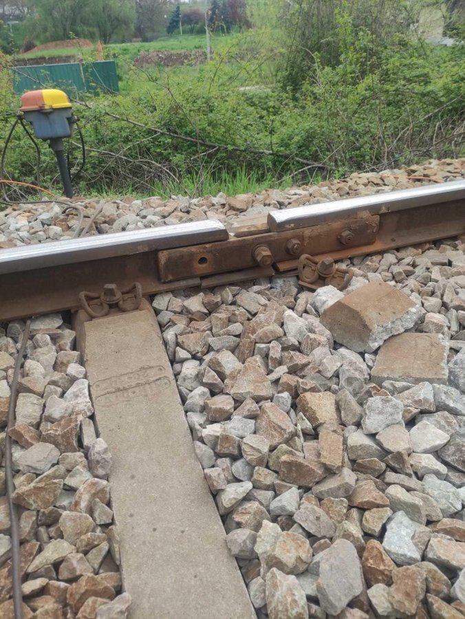

Zavisi koji sistem osiguranja se koristi. Na prugama na kojima se koriste šinska kola, šine služe kao provodnici za signal od 83 1/3 Hz na osnovu kog znaš da li je blok zauzet ili je jedna od šina polomljena.
Međutim, to nije jedini način da se radi osiguranje. Imaš i brojače osovina, koji broje koliko osovina je ušlo u blok, i pokažu da je blok prazan ako na drugom kraju prođe isti broj osovina. Znači sa njima ne možeš da znaš da li postoji lom šine.
Ali svakako šinska kola za osiguranje nisu namenjena za monitoring stanja šina, već se radi ultrazvučno snimanje sa ispitnih kola i detaljno ispitivanje ručnim instrumentima na sumnjivim mestima.

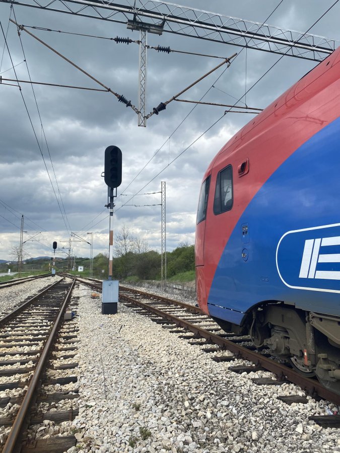

@Jelancha
Kod Paraćina je jedini železnički tunel na pruzi ka Popovcu.
Ovo je verovatno Đunis.
Sve u svemu, rešeno, idu vozovi.

Kako beše, ona su vezana na APB i ako nije vraćen signal zatvaraju blok?
Znači da ovakav sistem ne može identifikovati ni recimo odron.
Ne ako ne pokida bar jednu šinu.
Princip je da šina provodi tu slabu struju, odnosno taj signal.
Stvarno sam zaboravio tačan princip, ali valjda točkovi vagona zatvaraju eletrično kolo. Tako se vidi da li su cele šine i da li je zauzet blok.
Patent je još od pre 90 godina.
@Jelancha
Uz prugu imaš prigušnice koje mogu biti napojne ili relejne. Napojne ubrizgavaju napon 83 1/3 Hz, a relejne napajaju sigurnosni relej. Generalno je njihova poenta da omoguće da povratna struja elektro vuče, koja je na 50 Hz, prođe kroz njih preko izolovanog spoja u šini, a da u isto vreme puste napon 83 1/3 Hz po šinama.
Kada je relej napojen, on pokazuje da je odsek slobodan. Međutim, kada na odsek uđe pružno vozilo, kolo se zatvara kroz točkove i osovinu (monoblok) i relej gubi napajanje. Ako bi u potpunosti pukla šina, relej bi takođe izgubio napajanje, tako da je moguće da detektuješ lom šine iako sistem nije za to zamišljen.
APB dobija informaciju sa tog releja i stavlja znak "Stoj" na signalu ispred zauzetog odseka, i znak "Oprezno, očekuj stoj" na prvom prethodnom signalu.
