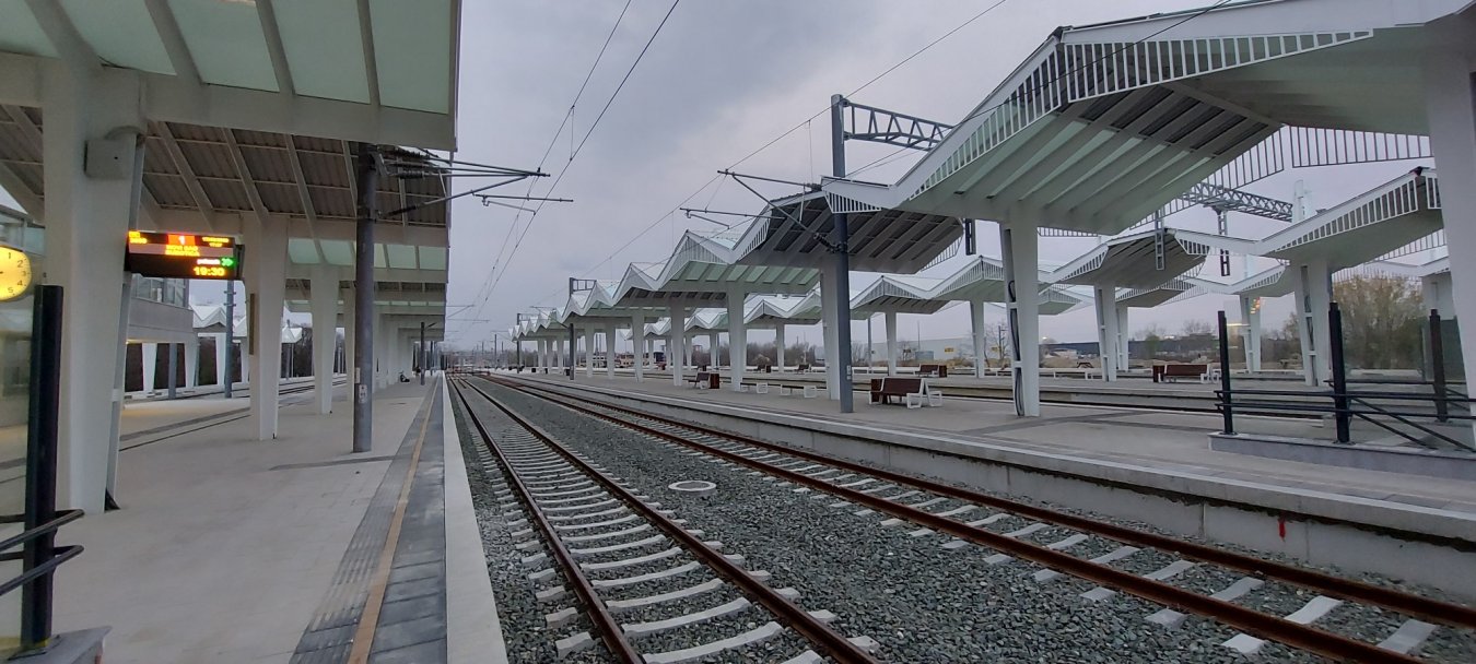

Нетачно. Пре реконструкције станице, стубови контактне мреже су били између колосека, а позиција 1. и 2. колосека и перона је остала иста:
https://goo.gl/maps/RbhQo2QZXuuobA9g6
Peroni su pri kraju, ostalo je osvetljenje i razglas. Krenulo je i postavljanje koloseka, ne znam da li gotovo. Postavljeni su portali za kontaktnu mrežu:
Pogledajte prilog 156681
Ко не види суштинску и практичну разлику између ова два начина постављања стубова контактне мреже, не вреди му ни цртати. На страну што је јефтиније поставити стубове између колосека, пре свега је практичније због кретања путника и особља.
