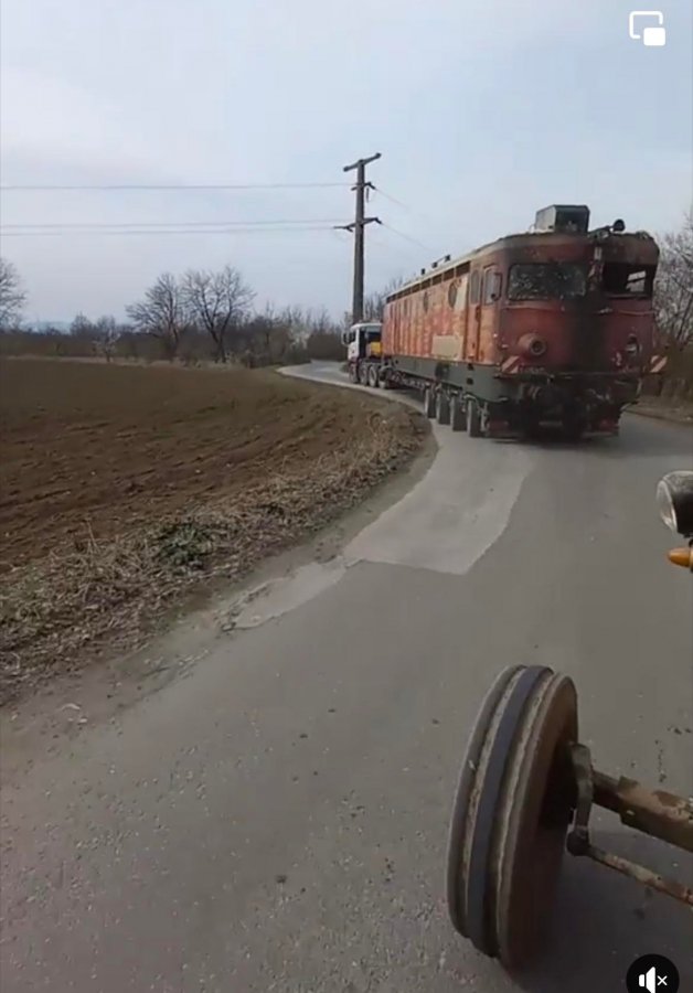

Nažalost, SKG 661-162 je imala malo gadniji požar, očigledno na rutovim duvaljkama.
Skinut joj i generator tako da će je očigledno od sada koristiti za delove, još jedno veliko upozorenje Srbija Kargu da počnu da ulažu u dizel ergelu.
Nisam se raspitivao, ali video sam SV 661-112 pre neki dan u Zaječarskoj radionici i radnike kako se motaju oko nje, obično je takva praksa da se skidaju pojedini delovi pre nego što se lokomotiva uputi na IO, možda je došlo vreme i za to.🙂
