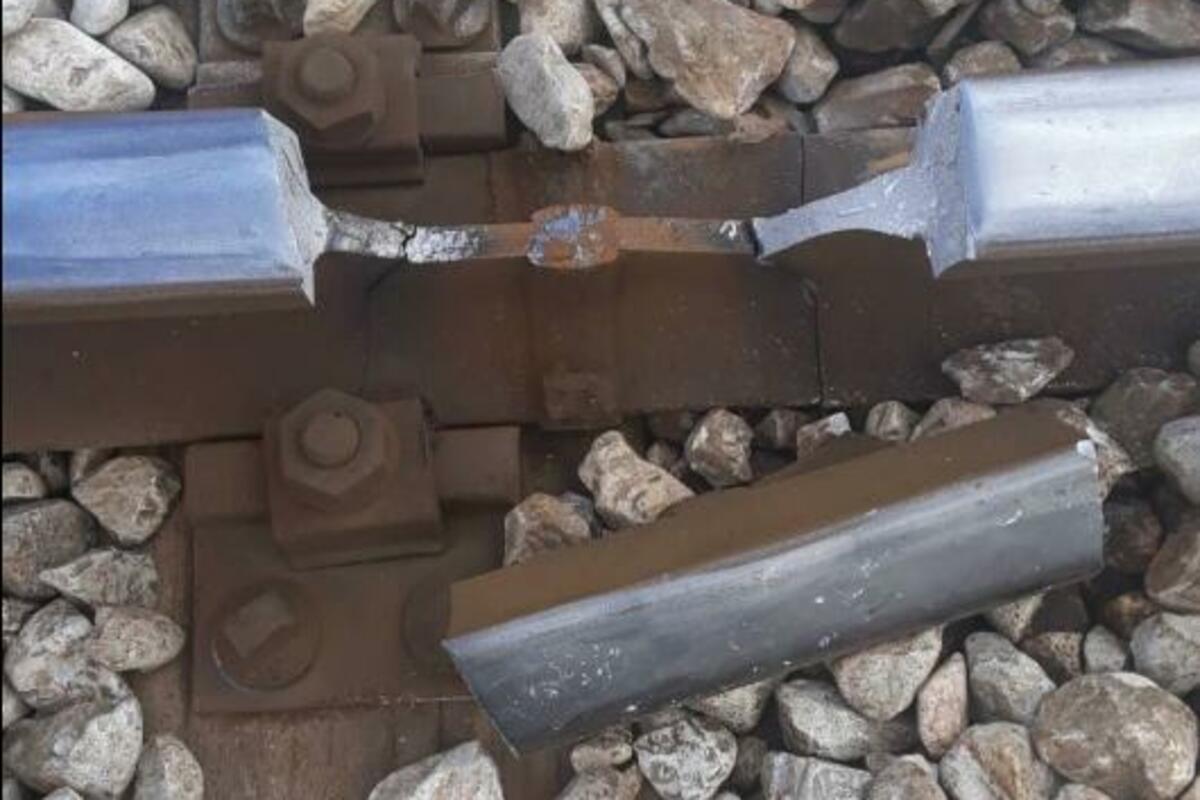

na pruzi Beograd Bar pukla sina, moglo je doci do vece nesrece da nije na vreme primecen slucaj

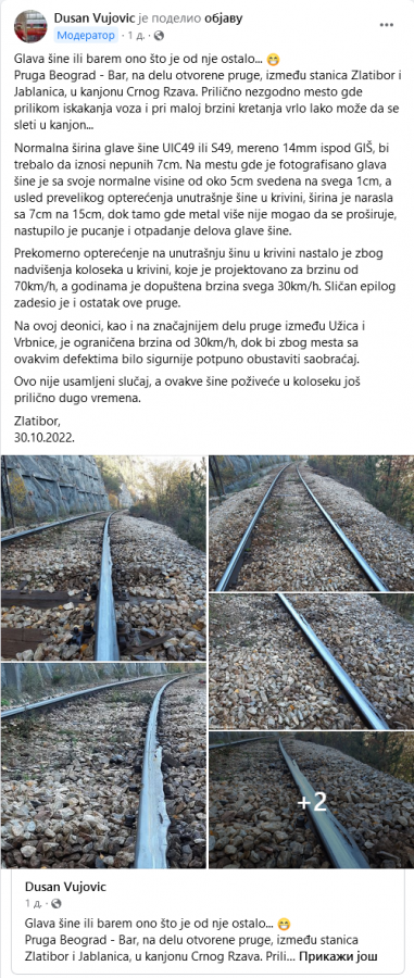

Kada se desi iskakanje, bilo gde na pruzi, na ovakvom oštećenju ili čak bilo gde drugde na pruzi, sa svim posledicama (pogibije, prekid saobraćaja, izlivanje otrova u reku i zaštićenu sredinu....) nema više mogućnosti za izgovore tipa ,,nismo znali, desilo se" jer dokazi su tu.
Čisto da se potsetimo šta smo ovde pisali 02.12.2022. godine. Nakon objeve slika koloseka pruge Beograd - Bar.
