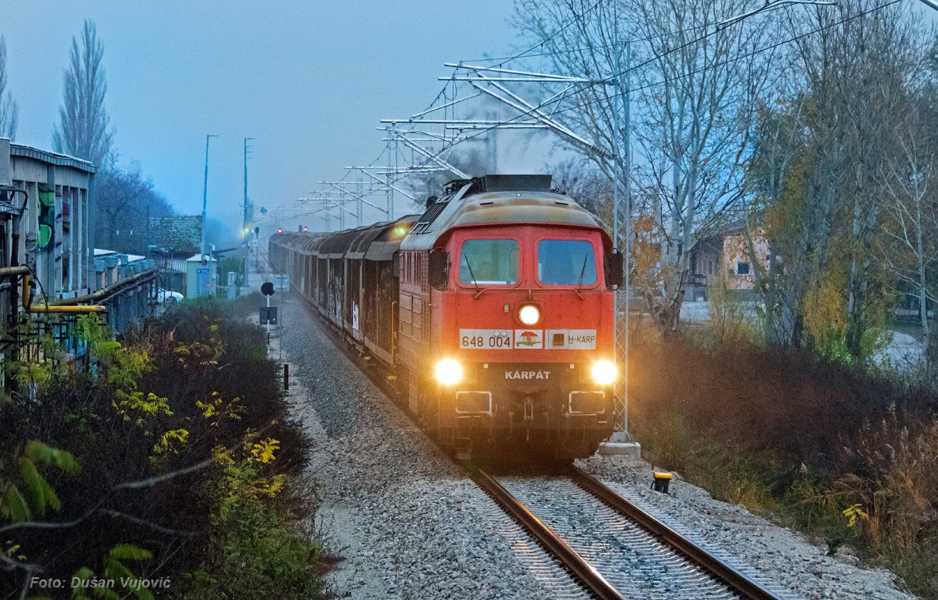

Čekaj bre, Mađari lagano u Srbiju šalju voz sa mapom velike Mađarske? Državo gde si?Ludmila Lugansk TE109 - 648 004 "KÁRPÁT Vasút Kft" na novoj pruzi između Segedina i Subotice,
Subotica javna skladišta,
27.11.2022.
Slika: Dušan Vujović
Pogledajte prilog 149837
Hvala Dušanu Vujoviću na svemu što radi za železnicu.

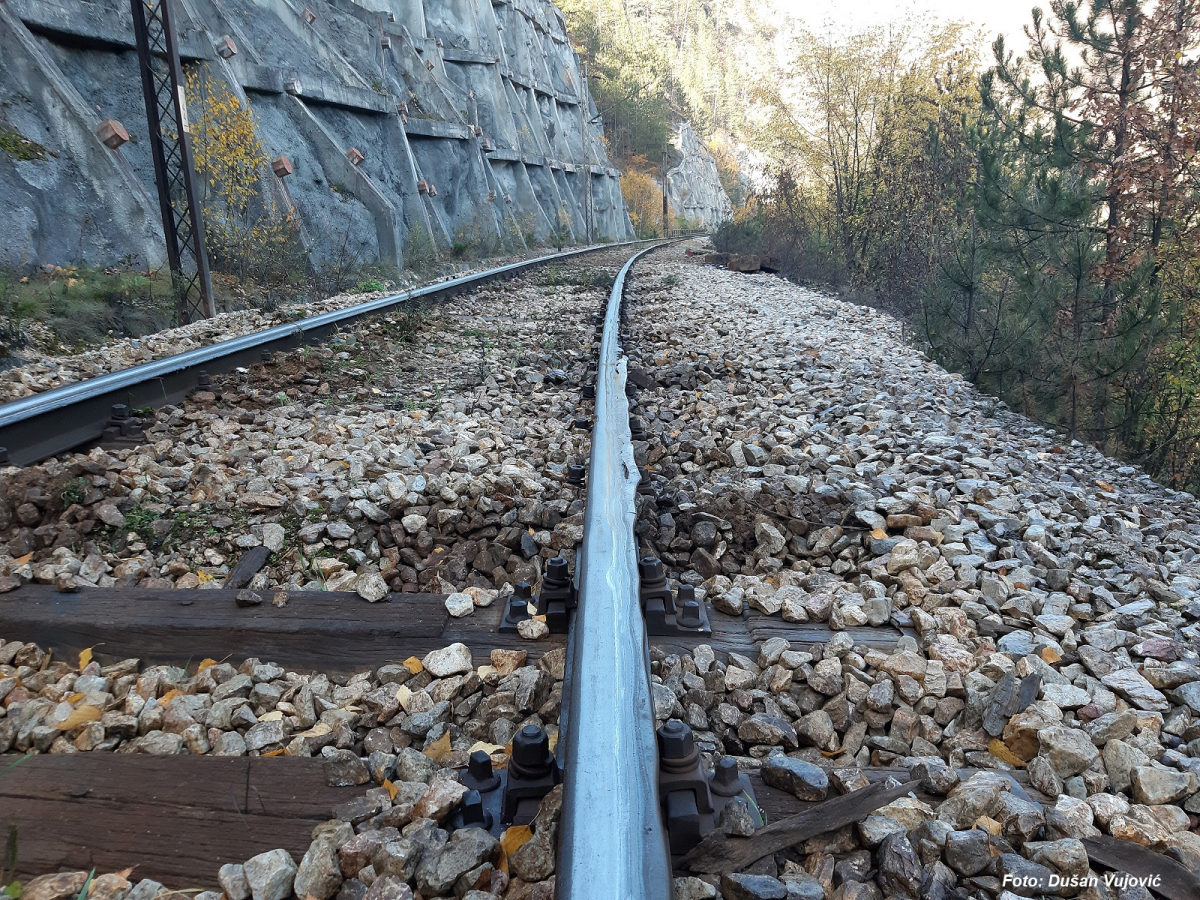

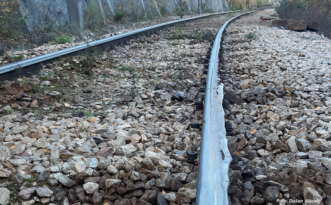

Mislim da će prije na nekim kritičnim tačkama smanjiti brzinu na 10 km/h. Uglavnom pri tako malim brzinama generalno ne može doći do katastrofa pri iskakanju, međutim problem je što je veći dio barske pruge na liticama, iznad provalija, mostovima i slično i pri iskakanju voza na takvom terenu bez obzira na brzinu može doći do velike katastrofe. Svaki puta kada sam prolazio kroz Lutovo i lutovsku gredu vozom uvijek pomislim zamisli da voz ovde iskoči tragedija bi bila ravna padu aviona.Hvala Dušanu Vujoviću na svemu što radi za železnicu.
Posebno mu hvala na ovoj i sličnim objavama, jer ja vidim ovo kao jedini način da se nešto uskoro promeni.
Ovaj forum se čita i prati u širim, pa i partijskim krugovima (svih orijentacija i ciljeva).
Sada treba neko da ima petlju pa da pusti voz da ide ovom prugom. Kada se desi iskakanje, bilo gde na pruzi, na ovakvom oštećenju ili čak bilo gde drugde na pruzi, sa svim posledicama (pogibije, prekid saobraćaja, izlivanje otrova u reku i zaštićenu sredinu....) nema više mogućnosti za izgovore tipa ,,nismo znali, desilo se" jer dokazi su tu. Niko ih (ko god to bio) ne može oprati. Glave će morati da lete.
Da zatvore prugu nemaju hrabrosti jer nema zaobilaznog puta, a privreda bi provrištala istog trenutka zbog prekida pruge ka Luci Bar, kao i zbog međunarodnog incidenta jer se prekida jedina železnička veza država Crne Gore i Albanije sa ostatkom železničke mreže Evrope.
Dakle sa svakim vozom koji puste ovakvom prugom sada moraju ,,gaće da im se tresu" zbog velikog rizika od nezgode koja će imati moralne, krivične i političke posledice koje je teško sakriti.
Tako da im (ko god oni bili) jedino preostaje da napokon pokrenu remont pruge.
Ako ih ovo ne ubrza, ne znam šta drugo može.
I to nam je Otvoreni Balkan, privredno jedinstvo, a jedina železnička veza naših pobratimljenih država je ovaj dronjak od šina! Opet, ovaj dronjak sa druge strane najbolje simbolizuje koliko nam je čvrsto sveže promovisano međunacionalno prijateljstvo (posebno mislim na Albaniju ka kojoj ova pruga vodi).

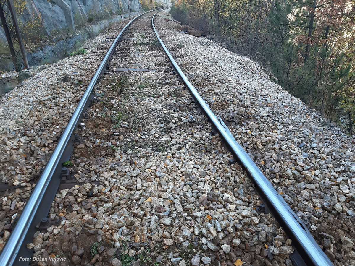

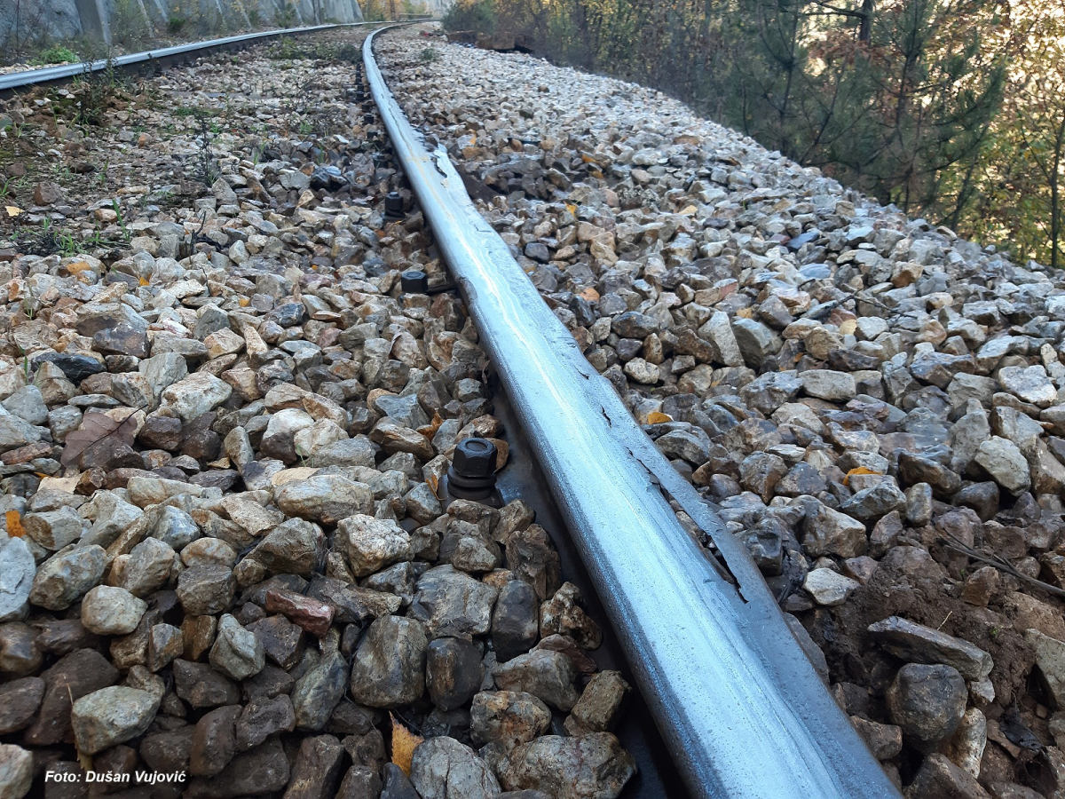

Iskakanja na deonici od Užica do granice su u jednom trenutku toliko bili česti da je to postalo kao "dobar dan". Zbog smanjene brzine voz jednostavno stane a da ljudi unutra ni ne znaju šta se dogodilo. Zanimljivo je da u nekim slučajevima putnici nisu ni obavešteni šta se desilo, već su za iskakanje saznali čitajući društvene mreže na kojima se vest prošir brže nego u "zvaničnim" medijima.Иначе, на деоници од Ужица до црногорске границе има гомила оваквих места у кривинама, где је шина са унутрашње стране кривине уништена јер возови већ више од деценију иду брзином мањом од пројектоване. Бочни нагиб пруге је пројектован за пројектовану брзину 70-85 км/ч тако да оптерећење на обе шине буде једнако у кривини. Када воз иде смањеном брзином која је углавном 30 км/ч, воз услед бочног нагиба ствара већи притисак на шину са унутрашње стране кривине и самим тим се она хаба много брже него шина са спољашње стране кривине, што се види на приложеним сликама.

Ma kakvo klizanje na starim i oštećenim šinama. Lupetanje. Naravno da athezija nije ista na novoj i staroj šini ali konkretno za ovaj slučaj to nema veze sa istinom.2018. godine desio se incident sa "zamašćenim šinama" na deonici od Priboja ka Zlatiboru, koji je prvo okarakterisan kao sabotaža, da bi jedan penzionisani mašinovođa kasnije u intervju izjavio da su zapravo šine toliko oštećene da kompozicije proklizavaju zbog toga a ne zbog "sabotaže". Nemam uvid u istinitosti ove tvrdnje ali u ovom trenutku ako moram da biram, pre bih verovao mašinovođi nego našim medijima.
