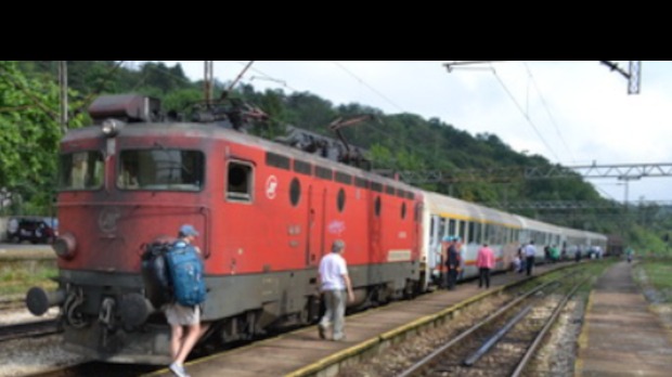

Guranje ovih jadnih i izmučenih 700-ki na noćnog barca je ludilo. One nisu ni za daleko lakše vozove i pruge a ne na ovakvom vozu i ovakvoj pruzi ( konfiguracija). Gotovo sve lokomotive serije 461 su im pod zakupom jednog privatnog operatera a na Barske vozove šalju slabe i 441 podserije 700 što je ludilo mozga.

Баш сам хтео да питам то, дали су локомотиве серије 441 преслабе за Барца? а видим поготово подсерија 700. Можеш ли да објасниш у чему је разлика у подсеријама? Негде сам читао давно да само 441-7хх имају ту могућнпст да развију 140 км/х, а подсерија 8хх у теорији може 160 км/х. Ово наравно није везано за барску пругу, већ евентуално за Коридор у неком периоду.
И менен интересује да ли је у питању снага, или је у питању вуча, јер су успони превелики и ВоВо нема довољну адхезију као што је има СоСо на 444 (мада је и снага већа)
Читао сам да су локомотиве које су искључиво намењене путничким Вагоним даалеко слабије од оних за теренее типа 1,7МВт у односу на 4 или чак на 7. Да ли је то тако, и да ли у снагу локомотиве улази снага коју она потроши да би напојила рецимо кондиционере и другу пратећу опрему у вагонима?

444 nisu Co’Co’ one su tiristorizirane Bo’Bo’.
Serija 461 je Co’Co‘ i kupljena je baš zbog vuče na barskoj pruzi.
U novije vreme i Bo’Bo’ lokomotive sa trofaznim motorima i elektronskim upravljanjem koje sprečava proklizavanje omogućava da i one savladavaju velike uspone sa većim teretom (točkovi praktično ne mogu da proklizavaju jer se brzinom obrtanja motora upravlja kontrolom odnosa U/f - pri pokretanju ide mali napon sa malom frekvencijom - a motor ne može da se vrti brže od obrtnog magnetnog polja koje je uslovljeno frekvencijom. Kako voz dobija na brzini povećava se napon ali i frekvencija time se omogućava da motor isporučuje maksimalni obrtni momenat na različitim brzinama rotacije, ali bez proklizavanja).
Od kako su se razdvojile firme 441 većinom vuče barca. 444 i 461 su u Infri. Osim par komada 461 koje su ostale u SV.
