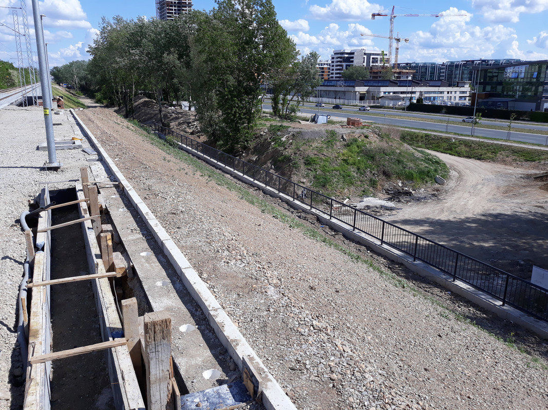

Zašto je platforma stajališta ovako niska?
Ili mi se to samo čini sa slike...
[url=http://beobuild.rs/forum/viewtopic.php?p=733517#p733517:1xdrkybp je napisao(la):
rvr » Čet Apr 30, 2020 12:07 pm[/url]":1xdrkybp]Zato što je cela ta deonica odrađena ko od bede. Kad već imaš pare za nešto ili ga radiš najbolje moguće celom dužinom ili ga ni ne radi. Od Knjaževca do Zaječara uradiće se tek oko 10km pruge navodno kada bude bila u sabraćaju. Kakvo je stanje drvenih pragova bilo očajno zamislite tek kakvo je sada kad već 14 meseci ni jedan voz nije prošao sve se rasušilo i zinulo od radosti. Čak i kad sve završe do Zaječara ostatak ka Negotinu i Prahovu je problematičan bukvalno sedi i čekaj kad će cisterne ili koturi limova da ti poiskaču. :bash:
Aj nemojte se gubiti uvek i svugde u svetu se ovako spajaju sine, posle ide ekipa koja ih vari.

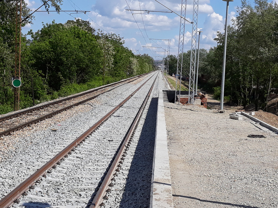

Grade ovu polovinu stajališta Tošin Bunar već dve godine, a toliko su ga fušerski uradili da ja nemam reči... :rant:
1) Stubovi kontaktne mreže na sred perona. Pa mogli su portale da stave na tom delu...
2) Koliko vidim od stubova kontaktne mreže nema teoretske šanse da se postavi nastrešnica, dakle biće golo...
3) Dužina perona - na ovo će stati samo jedan Gorbačov ili Flirt, dakle duple garniture u špicu, putnici - studentski dom u blizini - jok!
4) Pomerali su stajalište jer je na izlasku iz tunela (to je samo u Srbiji problem izgleda) i jer je u krivini - koliko vidim stajalište je i dalje u krivini!

Ajde sad realno zašto su uopšte pomerili stajalište Tošin Bunar kad su mogli da srede staro stajalište i Prokop je u krivini gde je logika?
[url=http://beobuild.rs/forum/viewtopic.php?p=734052#p734052:3cz8vobr je napisao(la):
And7rey » Pet Maj 01, 2020 10:33 pm[/url]":3cz8vobr]Ajde sad realno zašto su uopšte pomerili stajalište Tošin Bunar kad su mogli da srede staro stajalište i Prokop je u krivini gde je logika?
Navodno zbog bezbednosnih razloga - izlazak voza iz tunela u krivini u velikoj brzini, što nema logike, jer je planirano da će brzina biti na tom delu 120 km/h - do sad je bila 80 km/h, a pre par godina 100 km/h. Još sa ovako kratkim stajalištem, mašinovođe treba da pogode u milimetar sa 120 km/h da stanu.
Био је смртни случај када су човека зачила врата од БГ воза за ногу и вукла до НБГ. Уистину човек је био пијан, ваљда су била два друга или кума у возу, али машиновођа није могао да види сва врата на ретровизору због кривине. Мада мислим да је могло стајалиште да се пројектује да буде на надвожњаку преко Тошиног бунара, таман би стајалишту могло да се приступи са обе стране улице што би олакшало преседања између воза и аутобуса. Нажалост, овако је стајалиште добило веома гору локацију у односу на претходну из угла путника.
[url=http://beobuild.rs/forum/viewtopic.php?p=734052#p734052:cqrqg4rb je napisao(la):
And7rey » 01 May 2020 09:33 pm[/url]":cqrqg4rb]Ajde sad realno zašto su uopšte pomerili stajalište Tošin Bunar kad su mogli da srede staro stajalište i Prokop je u krivini gde je logika?
Princip je da se kod novoprojektovanih stanica i stajališta izbegava da one budu u krivini iz bezbednosnih razloga. Ako je stajalište u krivini između perona i vagona se javlja jaz. Što je krivina manjeg radijusa to je jaz veći. Drugi je razlog što kod konkavnih krivina mašinovođa nema dobru preglednost.
