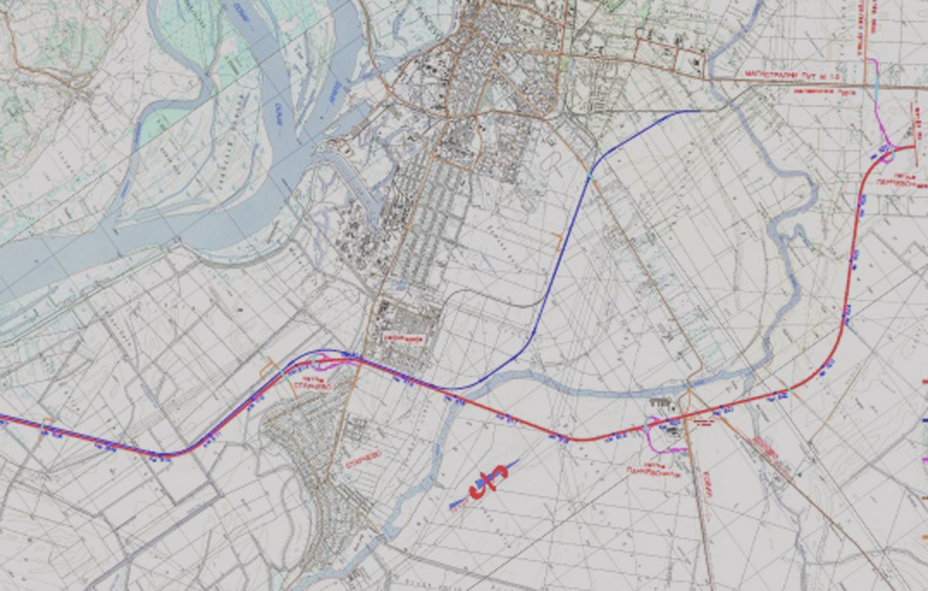

Problematičan im je jedino ovaj plavi deo teretne pruge koji prilazi naselju
U medijsko-političkom smislu ovo je vrlo nezgodno, zato što se predugo po Srbiji širi psihoza vezano za transport opasnih materija. Opasne materije prolaze kroz centar Asterdama i Roterdama železnicom, niko od toga ne pravi psihozu, a ovde...
Da paradoks bude veći, ovim će se čak smanjiti količinu opasnih materija kroz Pančevo, zato što bi roba iz Rafinerije Pančevo ka najnaseljenijem delu Srbije krenula direktno na obilaznicu ne ulazeći u Pančevo.
a ovde...ovde ministar policije kaže da su nađeni DNK tragovi male Danke Ilić u gepeku auta, pa posle dva nezavisna veštaka kažu da nema ni jednog traga. Brat jednog od optuženog u istom ovom slučaju premine u zatvoru, policija kaže umro prirodnom smrću, ali veštaci kasnije kažu da je umro od batina. Na vojnoj vežbi na Pešteru umre vodnik u oklopnom BVP vozilu, vojska kaže umro prirodno, ali veštaci sudske medicine kažu umro od gušenja halonom. Vlada saopšti da je na projekat Jadar stavljena tačka i da se to više neće pokretati, posle samo godinu dana projekat opet aktivan. Ministar Vesić kaže da na nadstrešnici apsolutno ništa nije rađeno, posle par dana se ispostavi da je ipak nešto rađeno... da ne nabrajam više. U ovim okolnostima kako verovati vlasti i državnim organima, nije narod kriv što pravi psihozu.
- Kako je glavna tema ipak pruga, imamo slučaj Pančeva, gde je između Bore Stankovića i Mileševske veliko naselje Strelište sa istočne strane bulevara Prvomajska i paralelne pruge, a sa zapadne strane je Big Pančevo, najveći tržni centar. Skoro kilometar bez prelaza, mnogo je poginulih i na putu i na pruzi. Primera je mnogo.
Retko u koji grad u Srbiji je železnica toliko ušla kao u Pančevo, a da ta prednost nije iskorišćena.
Prolazak kroz gradi sigurno treba bolje rešiti.

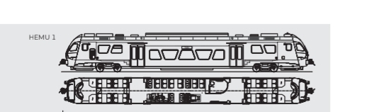

Stadler je prošle godine izbacio jednodelni RS Zero, koji po meni zadovoljava sve karakteristike za upotrebi u ruralnoj Srbiji.
Sa Baterijskim pogonom bi se zbilja dosta uštedilo, pritom 63 mesta bi zadovoljalo potrebu putnika + low floor.
U zajedničkoj saradnji sa Stadlerom i održavanje bi se podiglo na viši nivo, napravio bi se sistem itd..

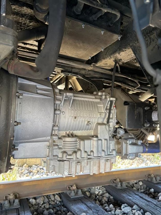

U principu sve što je na Švedu to je i na kamionima iz 80tih. Glavni problem su hidroprenosnici, oriđinal Fiatovi se više ne mogu održavati, ima tu još par karika, ali nešto se još može iskopati na otpadima.
Hrvati su prenos, rešili Allisonovim automatskog tipa, što je i poboljšalo perfomanse, startniji je...
Kod nas, samo 008 ima automatski menjač, i to prototip, takva je došla iz Švedske. Obrtaji nikada nisu bili kako treba, a u Bjelovaru kada je rađena, nije plaćeno baš sve i.... nije vršena nikakva korekcija. Danas kada se ubaci u brzinu, trzne jako, baš zbog tog menjača, ali dobro.
