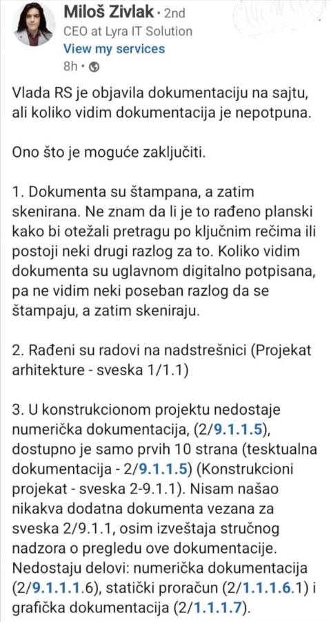

Krenulo kačenje dokumentacije:
EDIT: Fino im rade ove deskripcije stranica, stručnjaci pravi.
